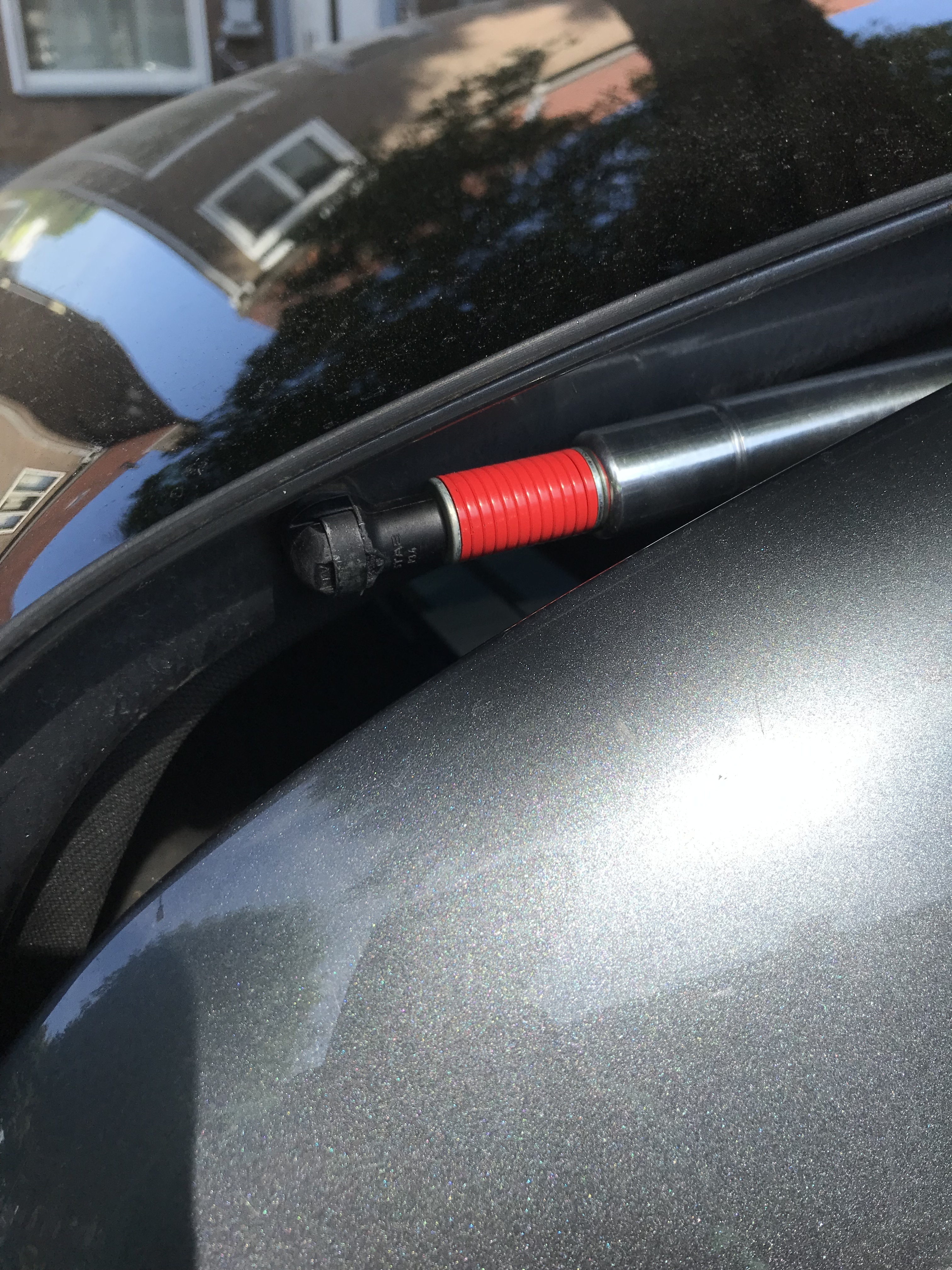

Hoe kan het dat ik met dezelfde configuratie als @TJT mijn achterklep niet dicht krijg?
Lijkt mij maximaal

Wat gek?
Welke dempers heb je er nu op zitten?

De huidige dempers:

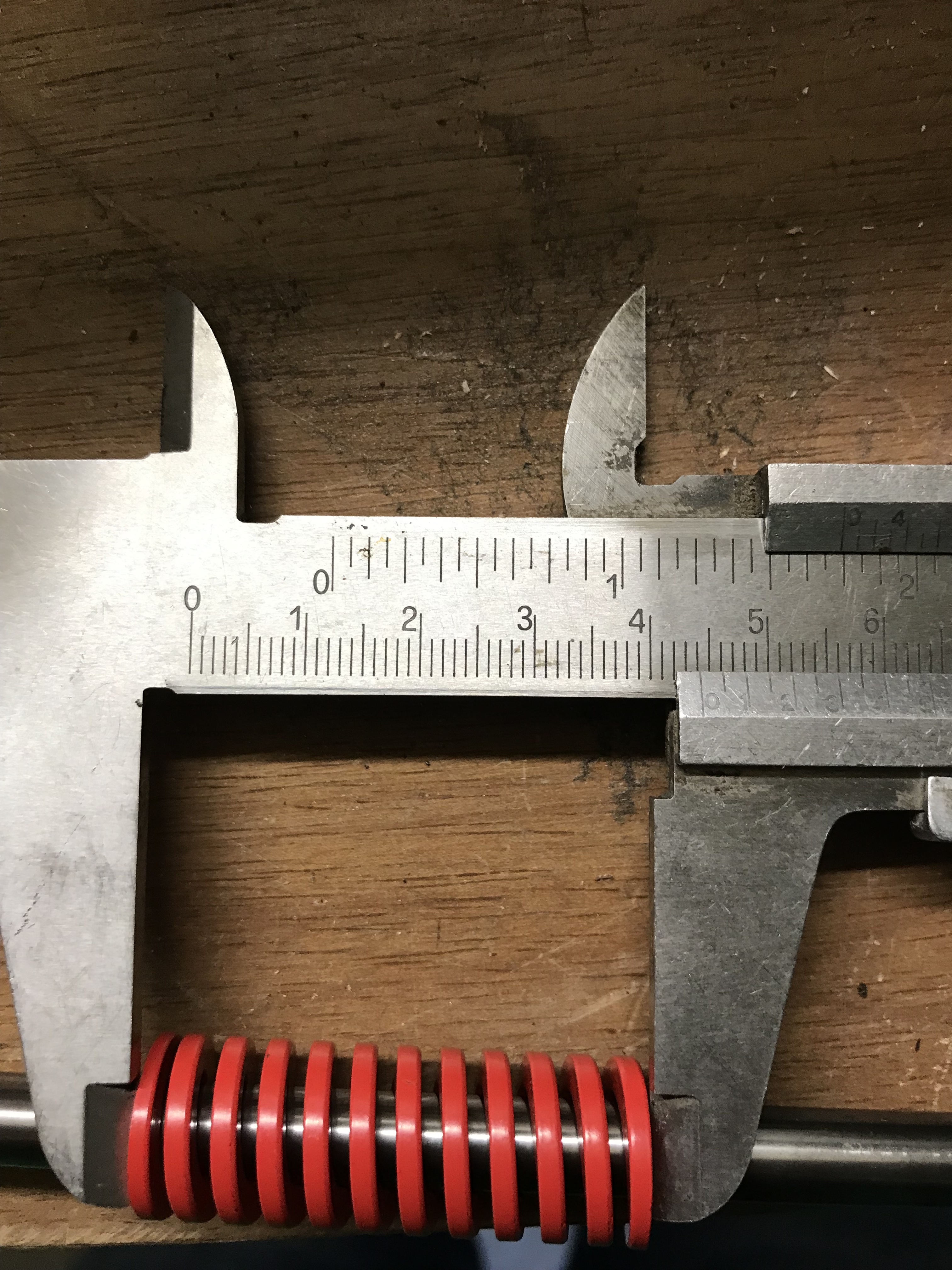

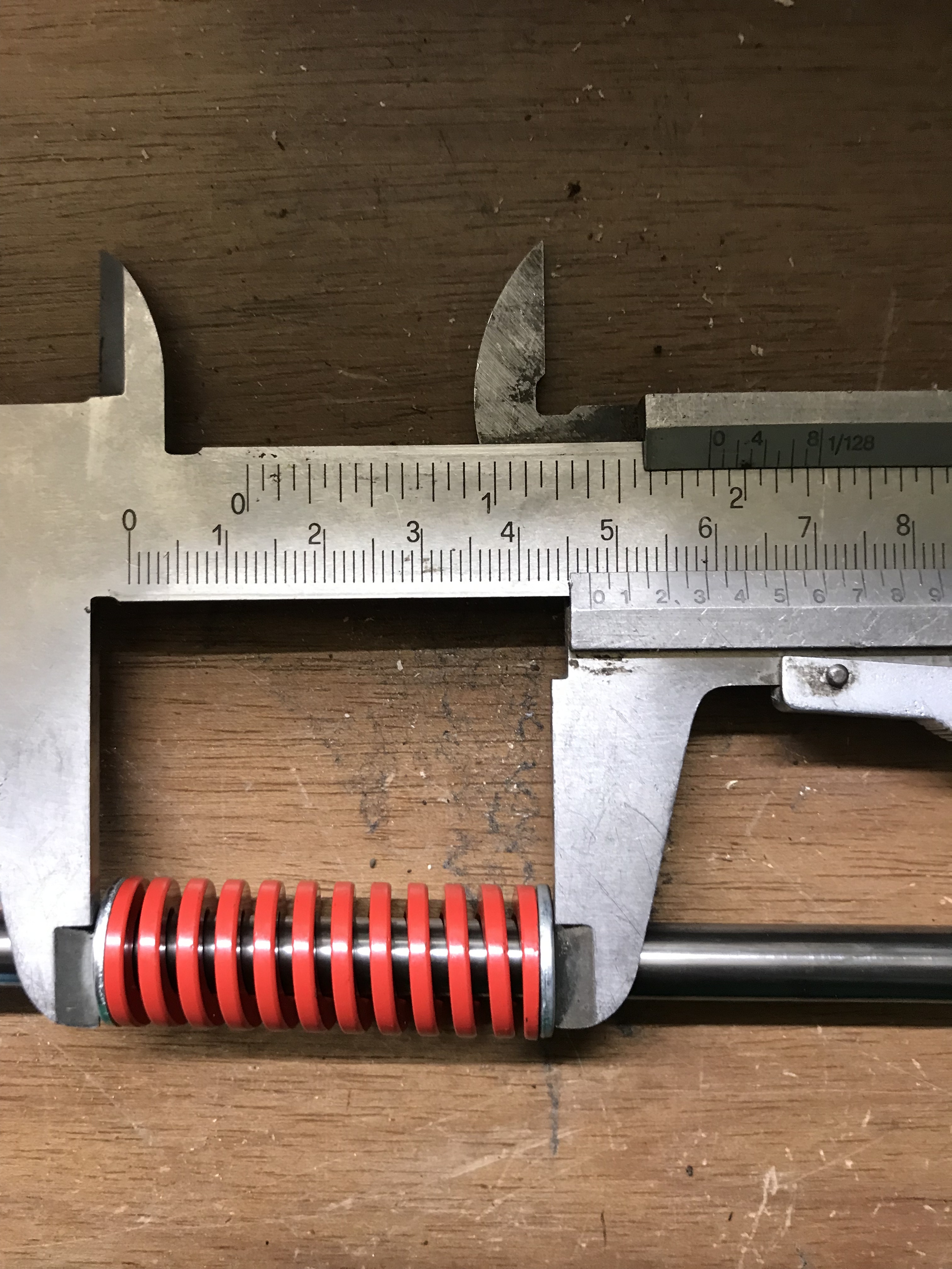

Nee de nieuwe inderdaad, dat zijn dezelfde als ik heb en de veertjes ook. Ik heb alleen de ringen er (nog) niet tussen gezet. Mijn Audi staat nu bij de garage voor airco vulbeurt, zal straks de lengte vd ingedrukt veertjes even meten. Mss dat dat t is?

20 a 21mm in bijna gesloten toestand. Het ziet er bij mij hetzelfde uit als bij jou in bijna dichte toestand. Ik zou de ringetjes even weghalen.
