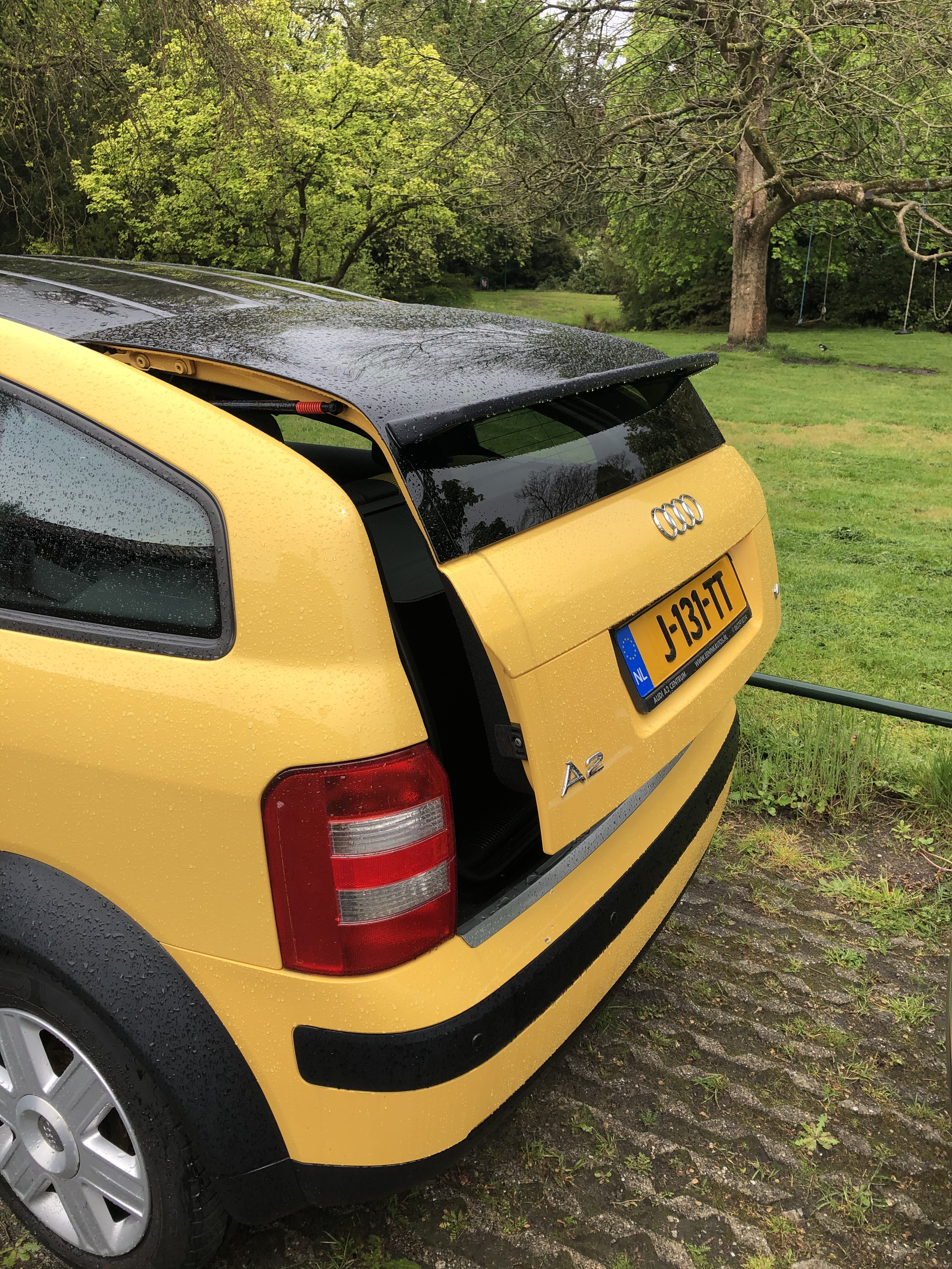

Ik weet niet of dit het geval is, maar zou het kunnen dat er water ( na deze afgelopen natte dagen) in de spoiler zit. En zo de klep zwaarder maakt?
Heb nl ooit eens gelezen dat dat mogelijk is. Oplossing is dan 2 afwatering gaatjes in de spoiler boren.

Die zitten er al in bij mijn spoiler, dus voor mij is dat het niet ;)

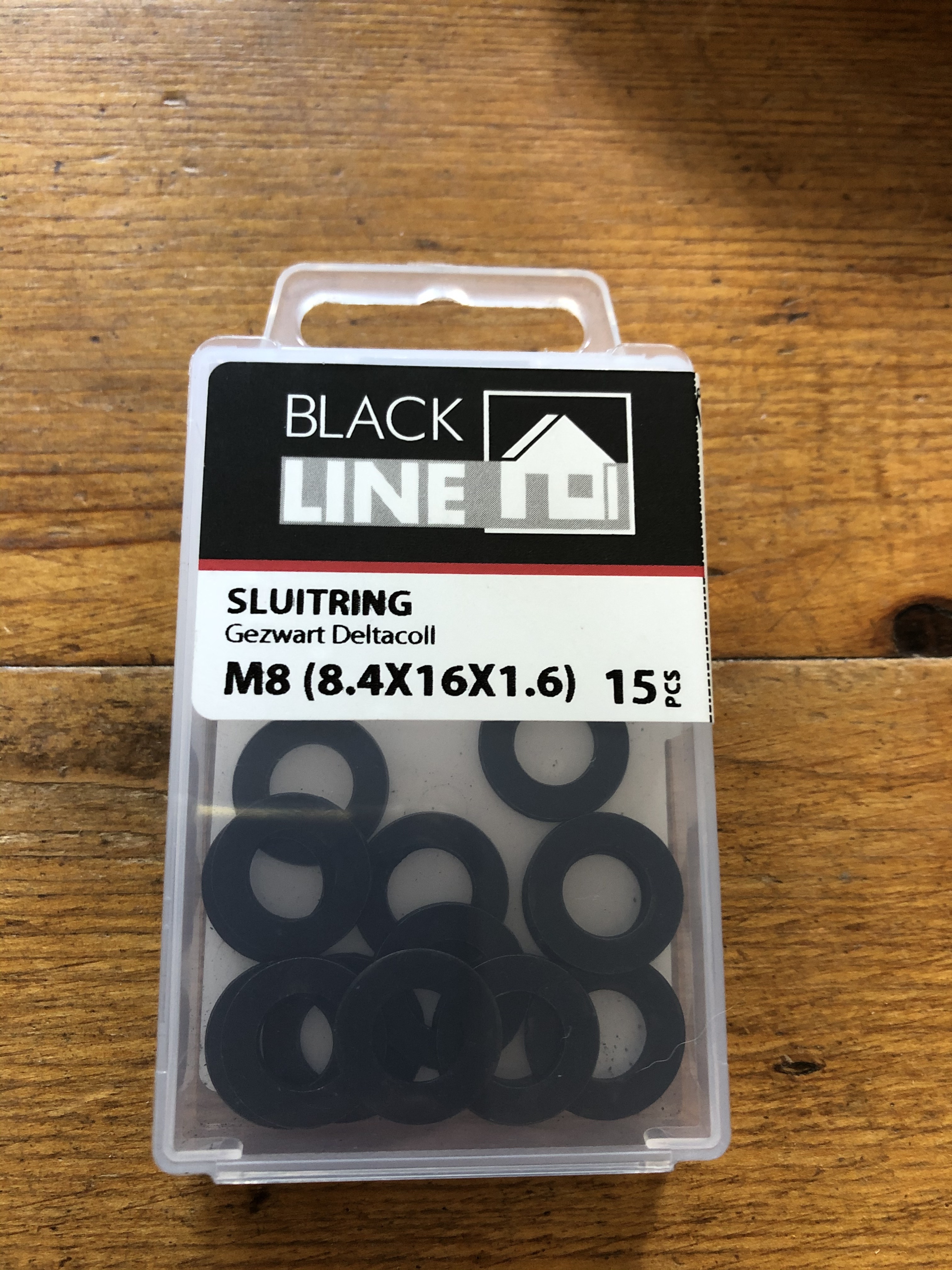

Ik ben vandaag naar de plaatselijke bouwmarkt gegaan en heb voor € 2,50 een doosje met zwarte sluitringen gekocht.
Ik heb de maten aangehouden die ze op de Engelse A2 Facebookgroep hebben vermeld.
In onderstaande YouTube video hebben ze het over 2 ringen per gasveer, maar om te voorkomen dat er teveel druk op komt te staan heb ik nu als experiment eerst 1 ring per gasveer gedaan en dat lijkt afdoende.
Ik houd het de komende tijd in de gaten en mocht het uiteindelijk toch nodig zijn om een tweede ring per kant te plaatsen, dan laat ik dat hier weten.

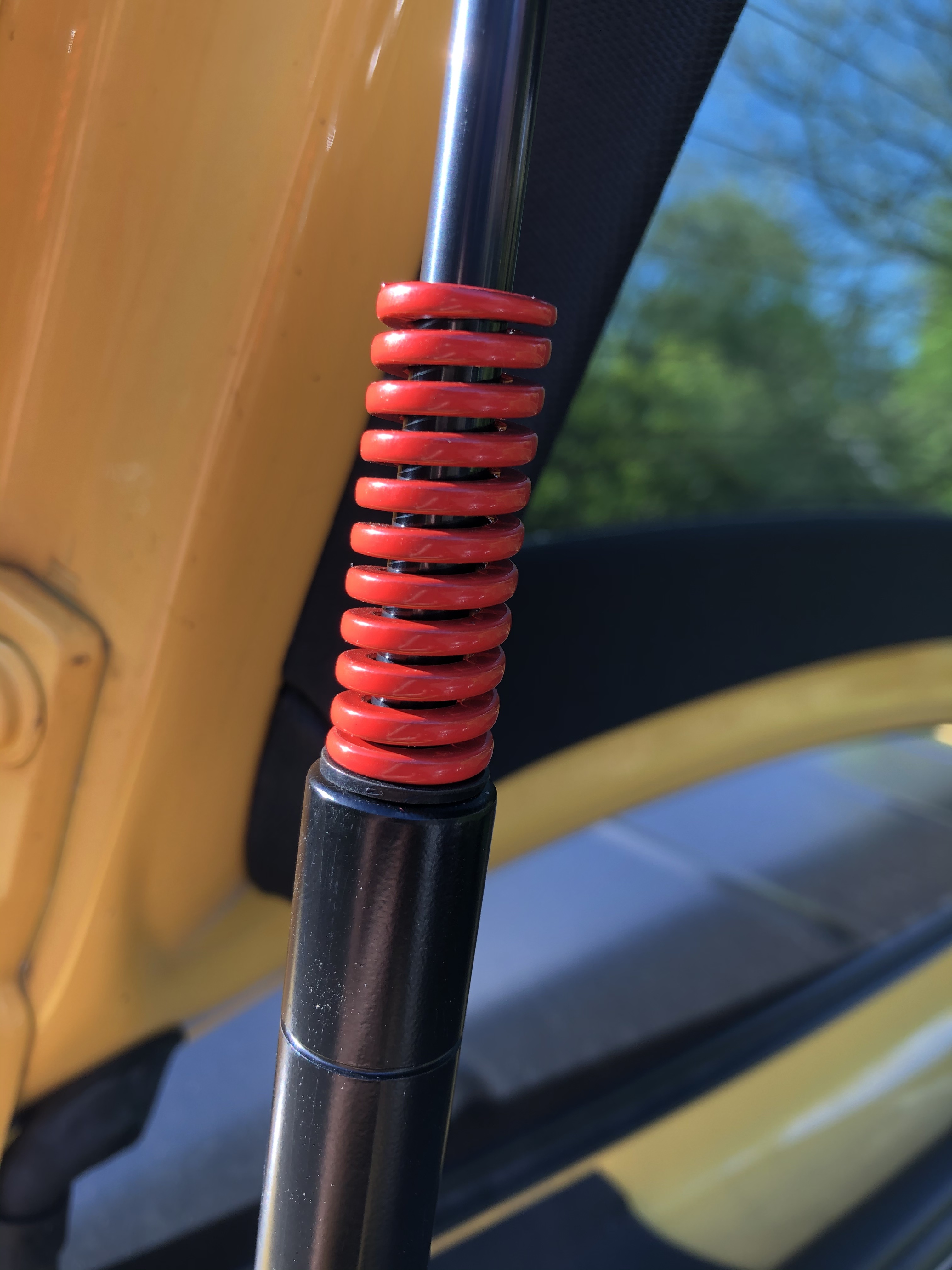

Kan het zijn dat de aluminium demper door de constante druk bij gesloten klep iets “indeukt “?
Vandaar dat een ring/schijf hier uitkomt biedt?

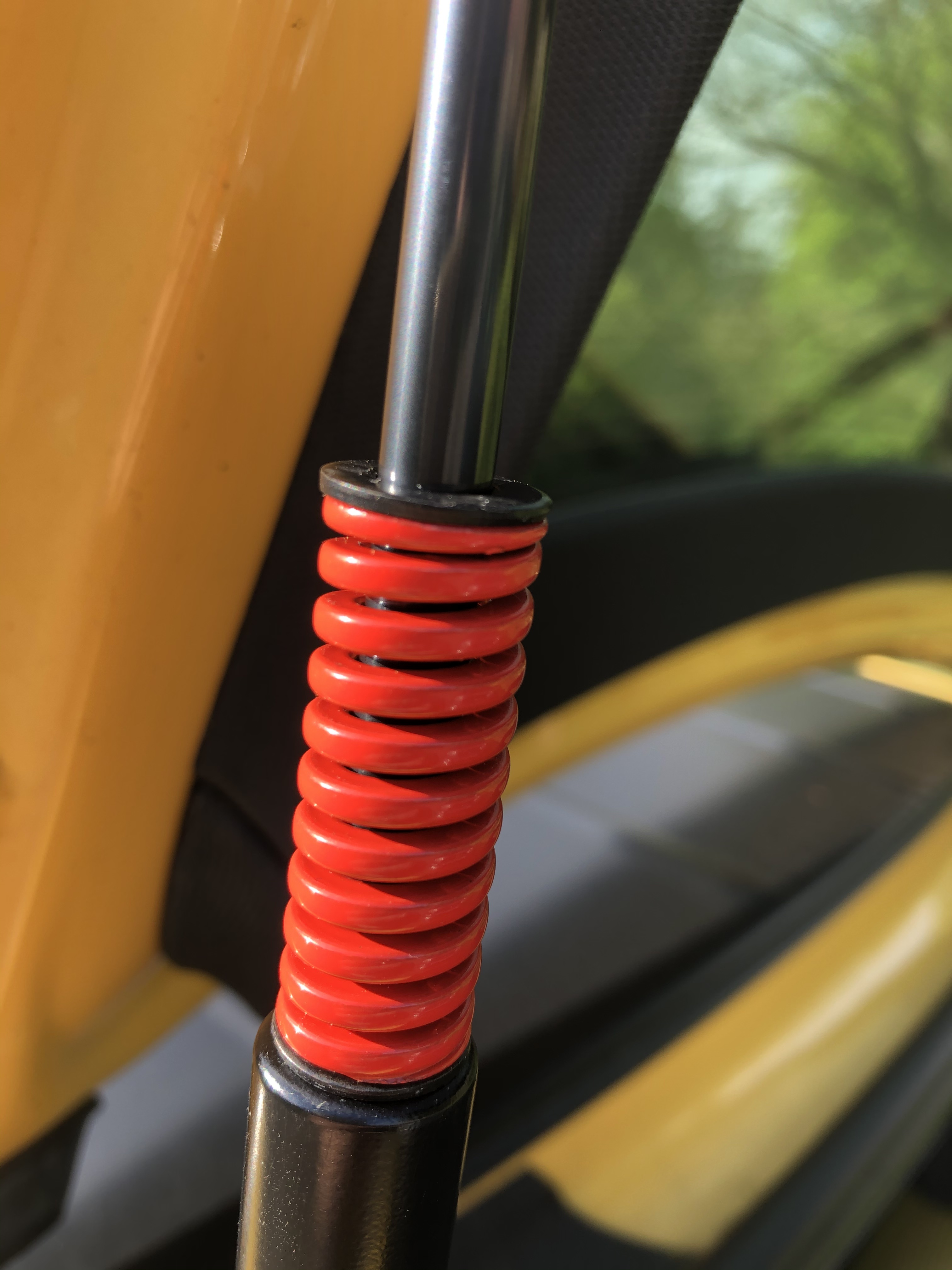

Vanmiddag werkte het toch weer niet helemaal zoals zou moeten en ik twijfelde sowieso al om nog een extra ringetje te plaatsen om het openen nog wat smoother te laten verlopen.
Inmiddels gedaan en werkt naar behoren.
Hoger dan dit kwam-ie vanmiddag niet.
Met een extra ringetje aan elke kant is dat nu opgelost.

Het is inderdaad zo dat wanneer het kouder is de gasveren wat meer moeite lijken te hebben. Echter werkte het ook vrijwel nooit wanneer het warmer was, dus die sluitringen waren sowieso nodig.
Net nog een keertje getest nu het weer wat kouder is en geen zon op de auto staat. Het werkt nog steeds, maar je merkt dat het toch alsnog wat moeizamer gaat dan wanneer het warm is of de zon op de auto schijnt.

Volgens mij geen verschil tussen de zwarte of alu gasveren. Sluitringen zijn waarschijnlijk wel noodzakelijk want bij werkt het nog maar één op de tien keer. Ja dat is de juiste maat veren!

Sluitringen zou ik zeker adviseren.
Aan elke kant 2 ringetjes plaatsen.
In dit topic staat ook een plaatje van welke maat je daarvoor moet hebben.
