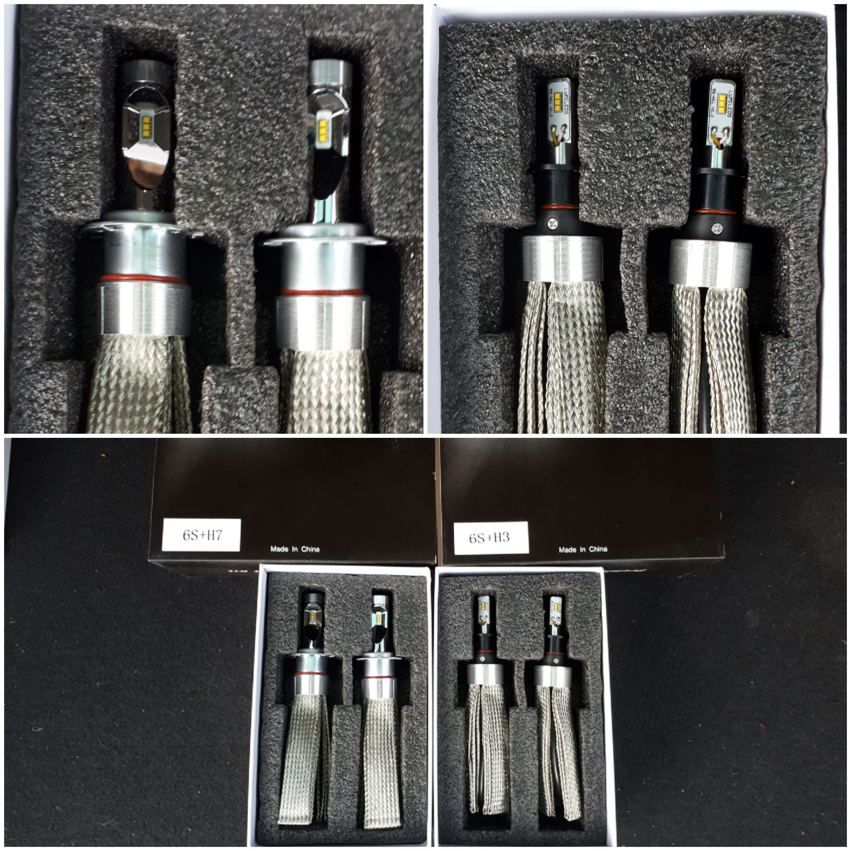

Het is ook een heel mooie upgrade, tot nu toe ook enkel positieve feedback over de opbrengst gekregen. Maar de eerlijkheid gebied mij te zeggen dat de eerste lichting van deze LED lampen niet de beste oplossing voor de A2 koplamp bleek te zijn.
Door de gesloten behuizing van de koplamp was de koeling niet afdoende waardoor de LED lamp te heet werd. Het effect was dat de contacten op de printplaatjes loslieten en LEDjes te heet werden waardoor de levensduur rap achteruit ging.
De nieuwe LED lampen hebben een volledig aluminum behuizing en koelbanden die voor een betere warmteafgifte zorgen. Van deze lampen heb ik er nog geen één teruggekregen en dat bewijst de betere kwaliteit. Bovendien zijn deze lampen volledig instelbaar voor een optimaal lichtbeeld.

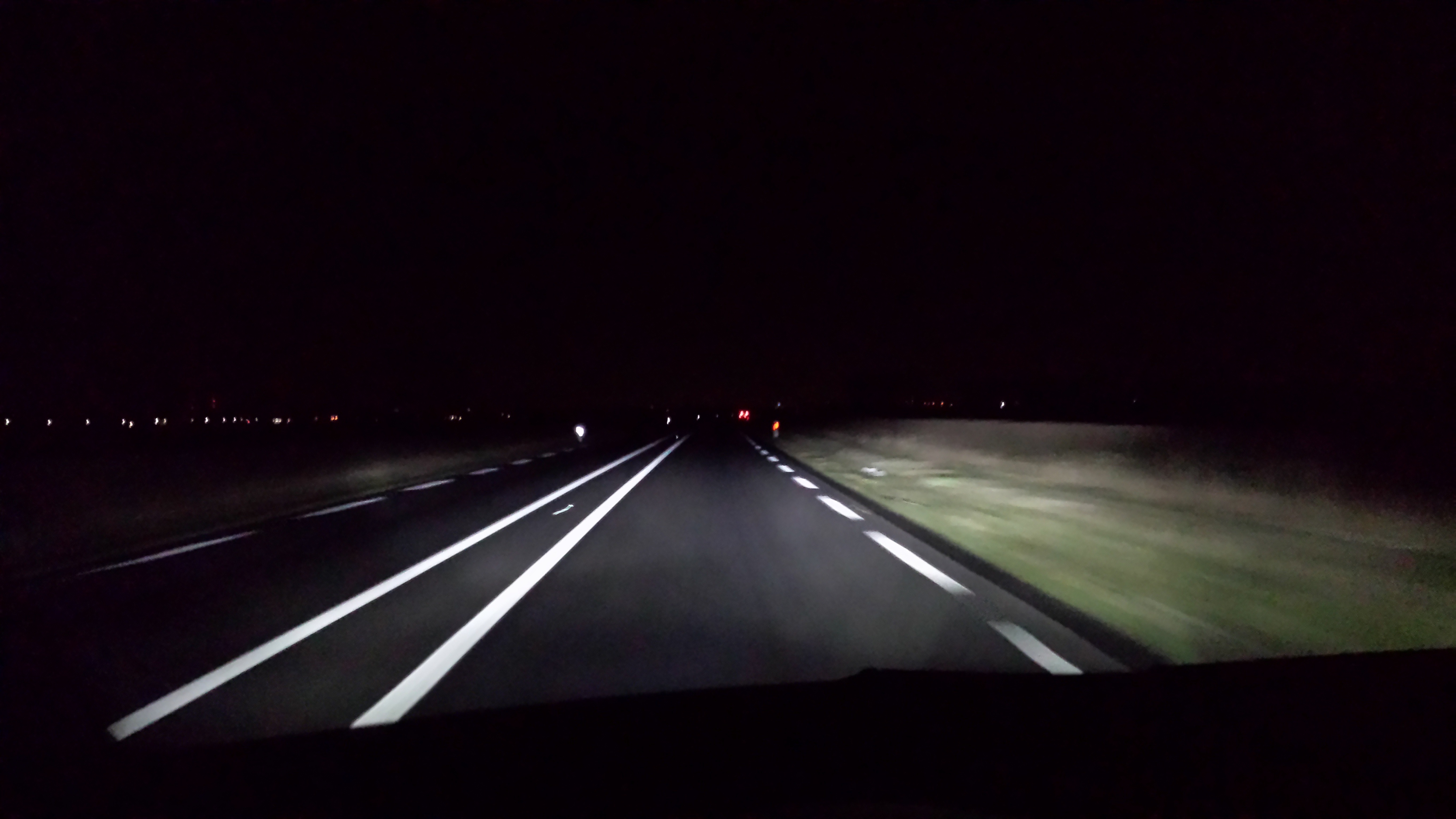

Als je de links volgt vindt je de info @stefan74, maar het is 5700k.
Nog een keer het lichtbeeld:
De kit H7 en H3 LEDs:
