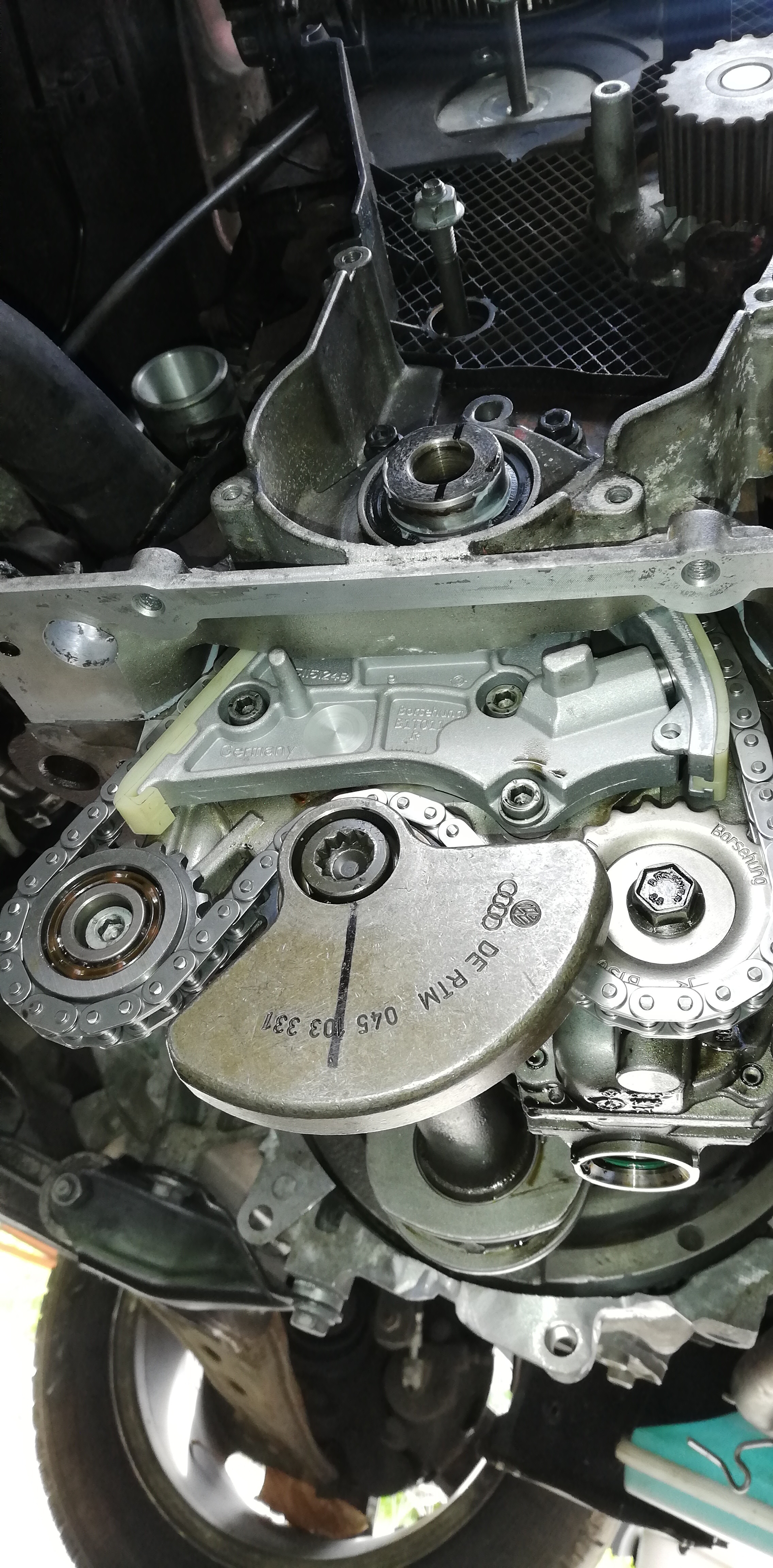

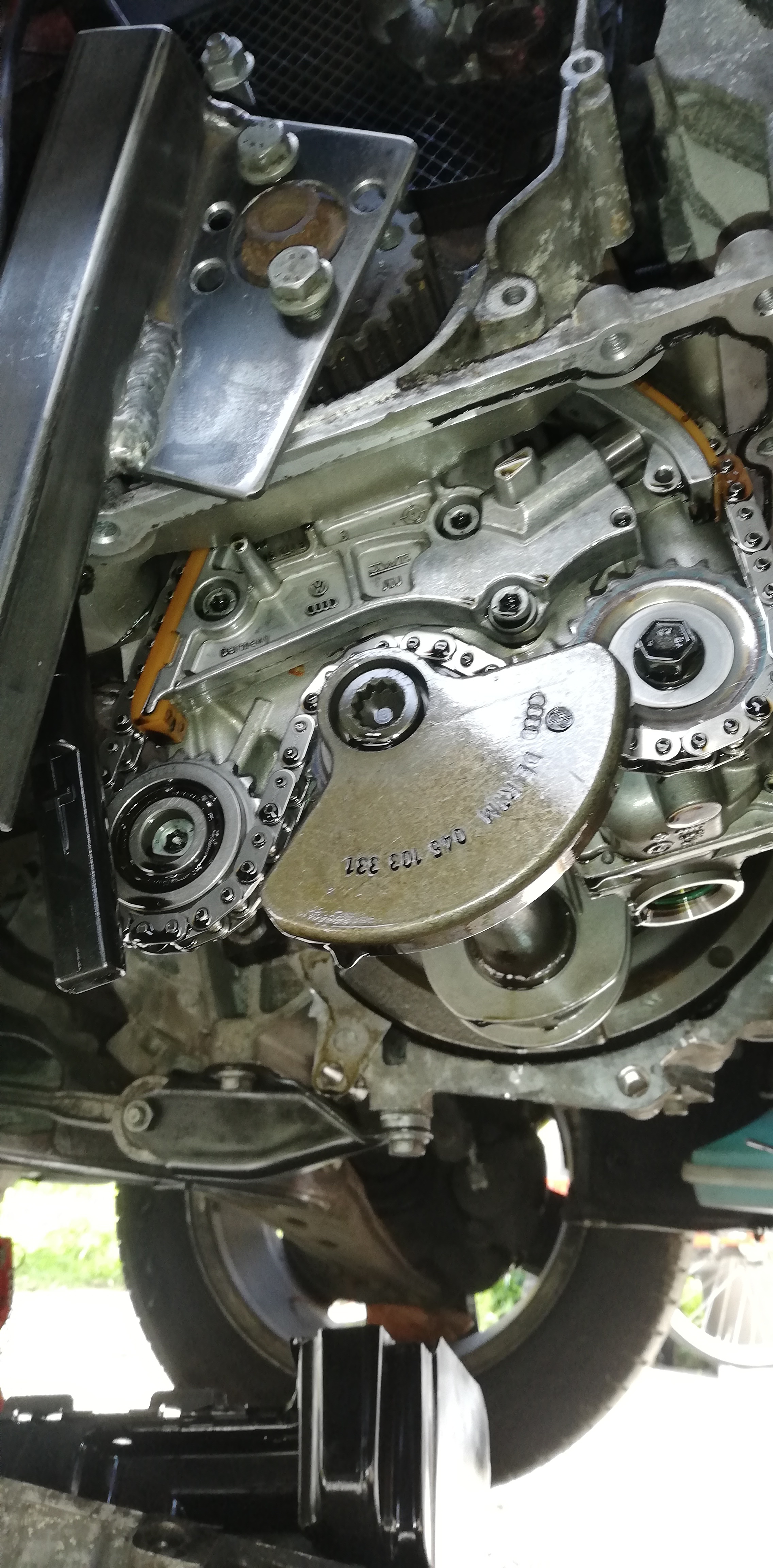

Daarbij moet ik zeggen dat het tandwiel op de krukas nog de originele is, deze is nog in goede staat. Het tandwiel van de balans as was al een beetje scherp geworden en had een paar vreet plekjes.
Oud (incl. zelfgemaakt krukas blokkeer gereedschap om tandriem poelie bout te kunnen verwijderen....).
Nieuw.
