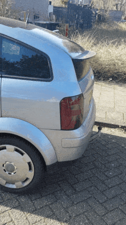

Vandaag, naar aanleiding van een topic op het Britse forum, een kleine modificatie toegepast op de achterklep.
De dempers zijn vervangen door de gasveren van een Volkswagen Passat 3B6, welke een uitstoot kracht hebben van 500N i.t.t. de 370N die de A2 standaard heeft. Ik heb hiervoor de gasveren van merk Stabilus genomen omdat deze OEM leveren en het laatste stukje bovenaan vertragen. Het typenummer is 6539NS, zie bijv. dit setje op eBay of Amazon.
Daar bovenop heb ik een setje veren geplaatst, met dank aan @Spits voor de bijstand. Je draait de bovenste kop van de gasveer af en plaatst de veer over de demper heen. De veer heb ik hier vandaan. Neem de rode veer met een lengte van 45mm (niet 55, die is te lang!), buitendiameter 16mm en een binnendiameter van 8mm. De veren zou je vlgs mij ook via Aliexpress kunnen scoren.
Nu gaat de klep vanzelf open met een druk op de afstandbediening. Me happy👍😜

:D Super Gaaf . Gaat het dicht klappen nu ook zwaarder?
Berichten: 1655
27 feb 2021, 17:57 0 x
Hi @edje13 , het is een lichte weerstand onderin waar je licht doorheen drukt. Voelt gewoon wat solider aan. 👍

Met welke knop op de afstandsbediening maak je het open? Zit er een beveiliging op zodat deze niet open springt als je de deuren unlocked?

Op je sleutel zitten 3 knoppen als je die van de achterklep ingedrukt houdt (3 seconden) gaat deze uit slot net als dat je het knopje indrukt.
