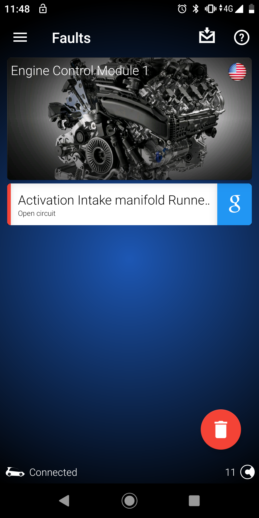

Obd eleven screenshot
Vandaag 2nd opinion gedaan bij andere garage, maar kwam hetzelfde uit, CO waarde nog net iets te hoog dus milieueis niet gehaald.
Een lampje heeft nooit gebrand, auto loopt als een trein. Heb er ron 98 met een flesje pre emissie test meuk van wynns en flink op t gas gehad voor 50km voordat ik de 2nd opinion deed
Wellicht is het dan toch de kat? Bijgeboegd een screenshot vd obd eleven die ik heb aangeschaft

De tekst op de OBD11 zegt me niks....gaf hij geen foutcode aan?
Of de tekst voertuig specifieke code?
Normaal gesproken komt er bij een fout in het brandstofsysteem altijd een geel motorlampje.
Het kan zijn dat je lampje het niet( meer) doet, dat kan je testen door de auto op contact te zetten en dan moet het lampje enige seconden branden.
Op de gok de katalysator gaan vervangen zou ik niet doen, de oorzaak kan wel ergens anders inzitten.
Bijvoorbeeld foutcode p 1031,deellastkleppenblokje gaat niet meer open of dicht, in jouw geval niet meer dicht.
Echt een “ case” voor onze A2 dokter, die voorzover ik weet zelf geen APK keuringen doet maar wel een FSI kenner is.
