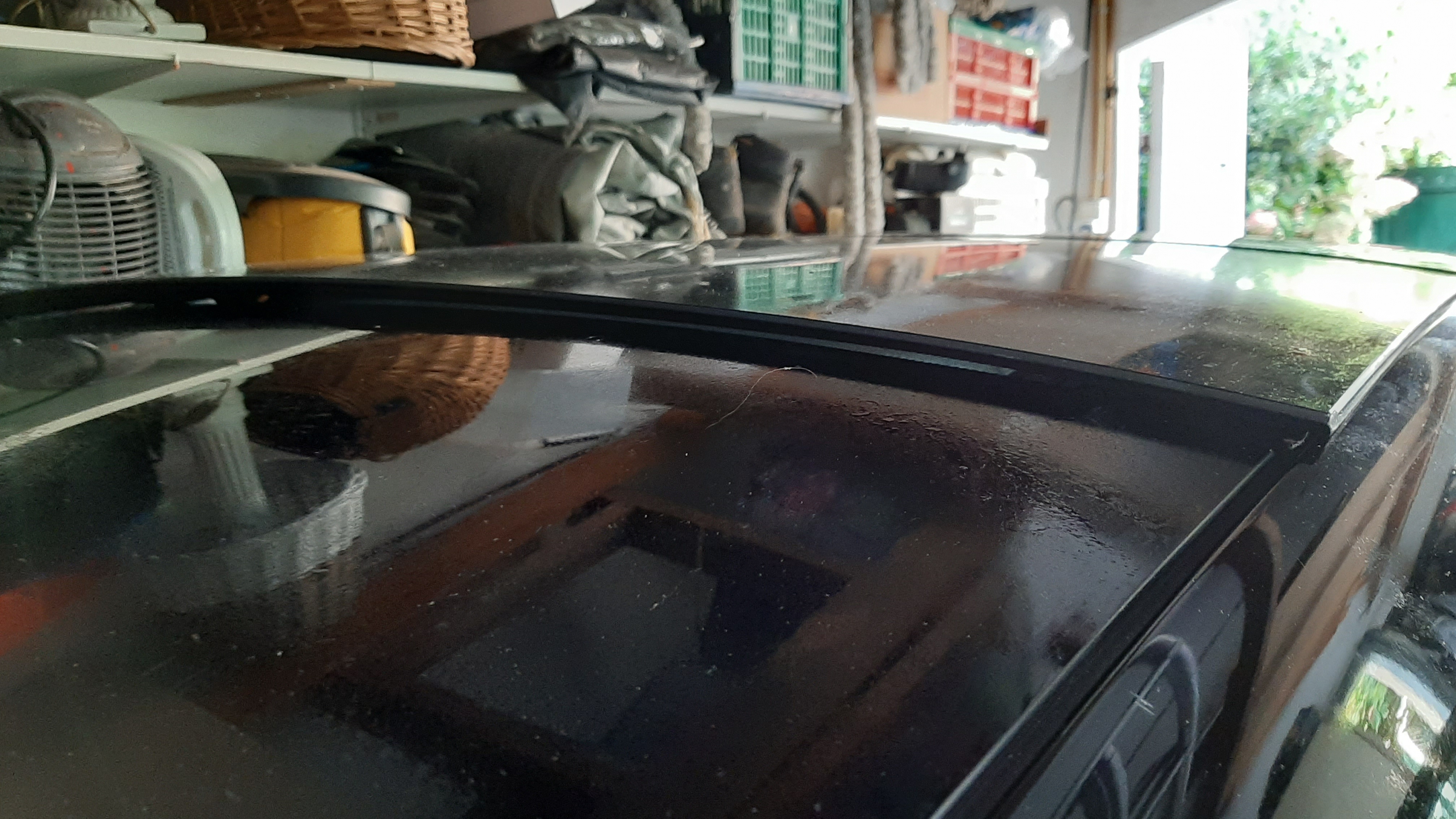

Schuifdak is weer dicht gewoon op de motor. Echter achterste plaat heeft een kier zie foto en wat scheef staat ie.
Schuifdak weer wat open zetten en de achterste plaat recht duwen als ik het schuifdak weer dicht doe?
Hoor gaarne eekhoorn hoe nu tactisch te handelen

Dit is een typisch geval van een losgehaakte, dan wel afgebroken, koppeling tussen de meenemer van het voorste en het achterste paneel.
Gebeurt niet vaak maar kan dus ook nog kapot gaan.
De methode is dezelfde als die HansJan eerder beschreef maar dan moet je ook tegelijkertijd het achterste paneel handmatig meeduwen en in zijn vergrendeling proberen te krijgen. Dit is een stuk lastiger dan bij het voorste paneel.
Als de ruit scheef trekt is het handiger om mijn methode te gebruiken ipv de motor te demonteren . De motor zorgt er dan namelijk voor dat de vergrendeling aan de zijde waar de meenemer niet van de kabel is afgebroken in ieder geval makkelijk in zijn vergrendeling schiet en dan gaat de andere kant ook soepeler.
Als ik het goed zie op de foto dan zal het heel lastig worden en moet de hele zaak uit het dak en daarna uit elkaar en moet de kapotte achterslede worden vervangen.
Succes er mee.

13 nov 2019, 15:40 2 x
Met een klos hout tikkend aan de achterkant glasplaat met de rubbere hamer is het me gelukt. Cm voor cm. Elke keer kijkend hoe de afstanden waren weerskanten.. En ja hoor de plaat ging netjes naar beneden. Al met al in mijn geval een klusje van een kwartier. Zucht😓. Kan gewoon de eerste plaat opend gebruiken. Prima zo. Bedankt voor de uitleg uiteraard. De a2 is weer gestroomlijnd.
