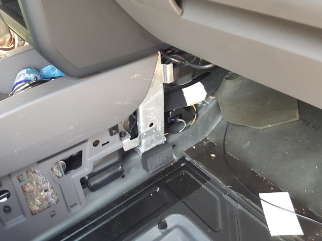

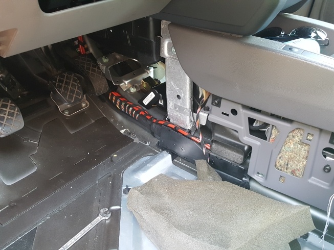

Heb de wagen uitgelezen en hij geeft een foutmelding op de G202 giersensor, dus ik denk dat dit mijn ABS / ESP foutmelding veroorzaakt.
Ga morgen eerst eens kijken of er geen vocht o.i.d. is bij het rechter voeteneind.
Maar hij geeft ook wat foutmeldingen bij de deursloten; wat ik vreemd vind, Alarm en de CV werkt gewoon naar behoren. ik heb een basisuitvoering zonder AB, dus open en sluit de auto ouderwets met de sleutel.
Alle deuren gaan gewoon op slot en alarm aan.
Wat ik wel heb, al sinds aanschaf is dat de interieurverlichting niet aangaat als ik het rechterachterportier open doe, dacht zelf aan een microswitch, maar eigenlijk stoor ik me er niet aan.

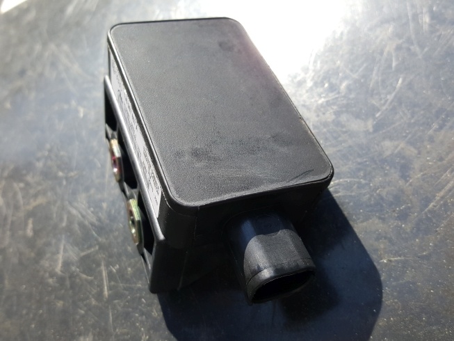

Mijn ABS/ ESP en {(!)} lampjes zijn uit, probleem is opgelost door de G202 sensor (ESP module 1J0907657A) te vervangen.
Had in eerste instantie Luuk gebeld maar deze had het erg druk denk ik, hij zou mij nog terugbellen ivm afspraak inboeken maar niks meer van gehoord.
Ook na een 2e keer bellen lukte het me niet om met hem in contact te komen.
Dus zelf een andere ESP sensor, met garantie, geregeld en gemonteerd; met als bijkomend voordeel dat ik nu een stuk goedkoper uit ben.
Gelukkig heb ik een AUA met losse modules, dus ik kom er van af zonder inleren via VDCS.
Toch nog een heel gedoe, in de praktijk valt het altijd tegen, maar het is opgelost.
