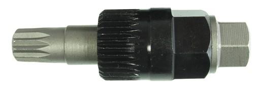

Rode lampje ging branden omdat de riem er volledig af lag ,  compleet vernield , door de vastgelopen vrijloop,    dus was het oke dat het rode lampje ging branden,  vanmorgen nog even met de auto gereden, om de onderdelen te halen,  op de terugweg was de accu echt leeg,      eerst ging het gele accu lampje aan in het fis display,   nog net thuis kunnen komen, hij was echt leeg,  accu staat nu aan de lader,       speciaal gereedschap heb ik , een koffer vol,  allemaal voor de vrijloop  van de diverse merken,   maar hij zit echt flink vast,   ik ga morgen even kijken voor een iets dunnere ratel,   daar ga ik dan een verlengstuk/hefboom op zetten om wat extra kracht te kunnen zetten,  de andere kant, zet ik vast door dat gereedschap, een ringsleutel, te blokkeren tegen de onderzijde van de motorsteun,...op het duitse forum zeggen ze dat het zo ook moet kunnen,,,,,,,,,,,

Dit is er een uit het koffer,

Ja  die  vrijloop werkt niet meer dit zit vast,   ik kan hem beiden kanten uit draaien, is denk ik nog de eerste die gemonteerd is,  heeft er nu 238 dkm op zitten....Die nieuwe vrijloop kan ik dus een kant uitdraaien, de andere kant is dus vrijloop, dat werkt.Spanner heb ik schoongemaakt, die zat flink onder de rotzooi,  nu span ik hem op in de werkbank,  monteer hem gespannen en maakt hem dan met beleid los,

Het is gelukt om de oude vrijloop los te maken zonder de dynamo te verwijderen,  een ringsleutel 15 en een ringsleutel 12.Die 15 heb ik in het midden onder de motorsteun "geborgd"  zodat hij door de steun tegen werd gehouden.Ringsleutel 12 had ik het uiteinde (13) afgeslepen en er een verlengstuk op geplaatst, een pijp van een halve meter,Daar vervolgens aan getrokken,  en ja hoor meteen los.Nieuwe poelie gemonteerd,  die vrijloopt werkt wel  , een draai er aan en dan vasthouden, dan merk je gelijk de vrijloop op de poelie.Nieuwe riem er op gelegd en vervolgens de riemspanner gemonteerd, die had ik vooraf in de werkbank op spanning gezet, morgen even de riemspanner ontspannen en dan test draaien,
