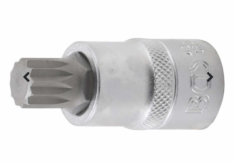

Deze dop moet je wel in huis hebben voor je begint!
Ik dacht in de maat 12.
- Deze voor demontage stuur.
- 7A615C8C-EFF1-4D9D-922E-57A9043AF8A8.jpeg (54.28 KiB) 1696 keer bekeken
