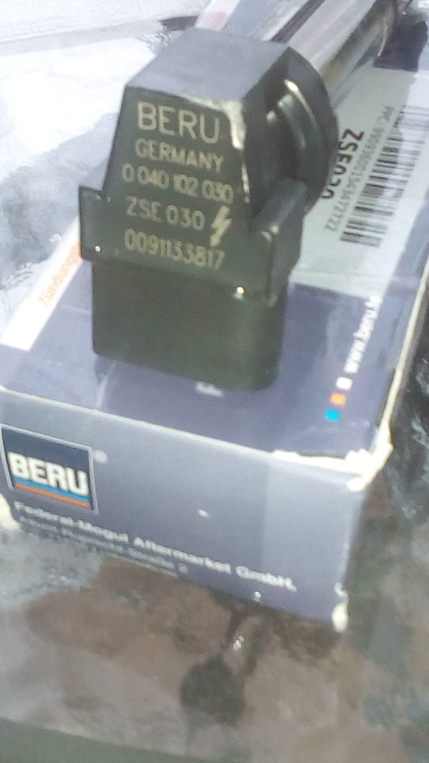

Ik heb er nog enkele op voorraad, geen 4 helaas meer....
Geen merkloze zooi en gebruikte maar nieuwe Beru ZSE 030
Voor elke BBY & Fsi geschikt.
Dus kan ze zelfs zondag leveren... vermoedelijk is de gebruikte niet zo goed of een 2e slecht... gewoon ruilen tot de motor weer goed loopt.
Zoals je ziet, mooi vlakke bovenkant en als ze bol gaan staan is het fout,
helaas geen defecte meer om te laten zien maar die zijn hier al eerder geplaatst.
