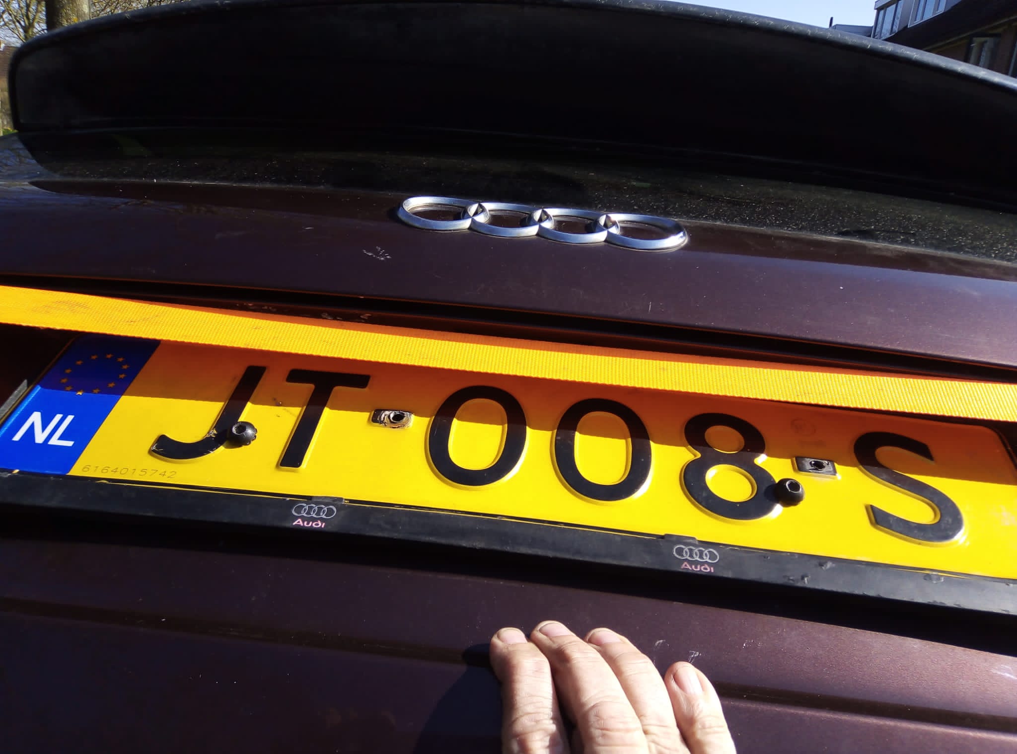

Vandaag klusje gedaan....
Spanband nodig om bekleding achterklep alleen vast te klikken na afloop....

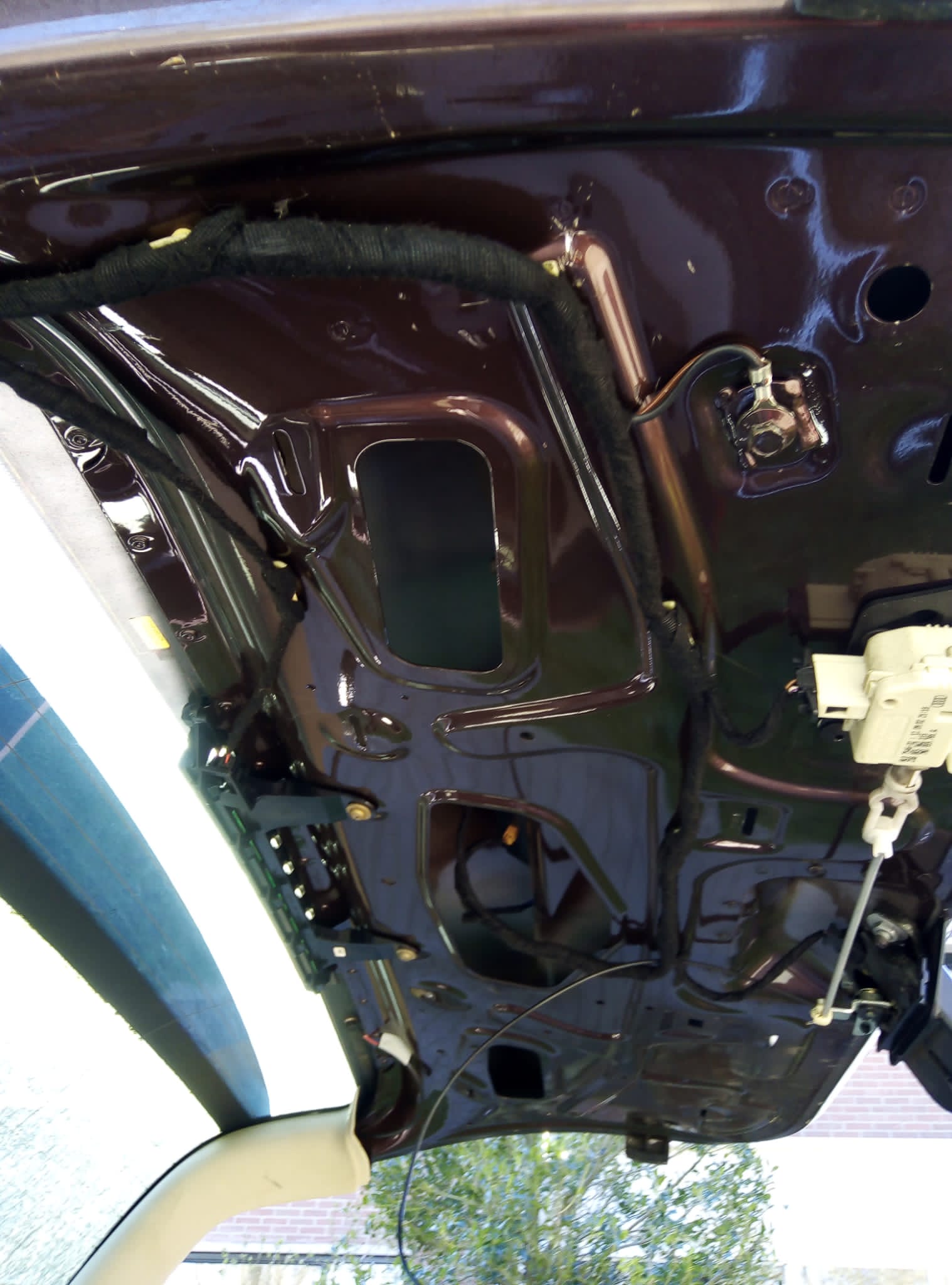

Klep gedemonteerd.....
Zowel nieuwe Kabelboompje omdat die aangeknaagd was... en nu storingsvrij!

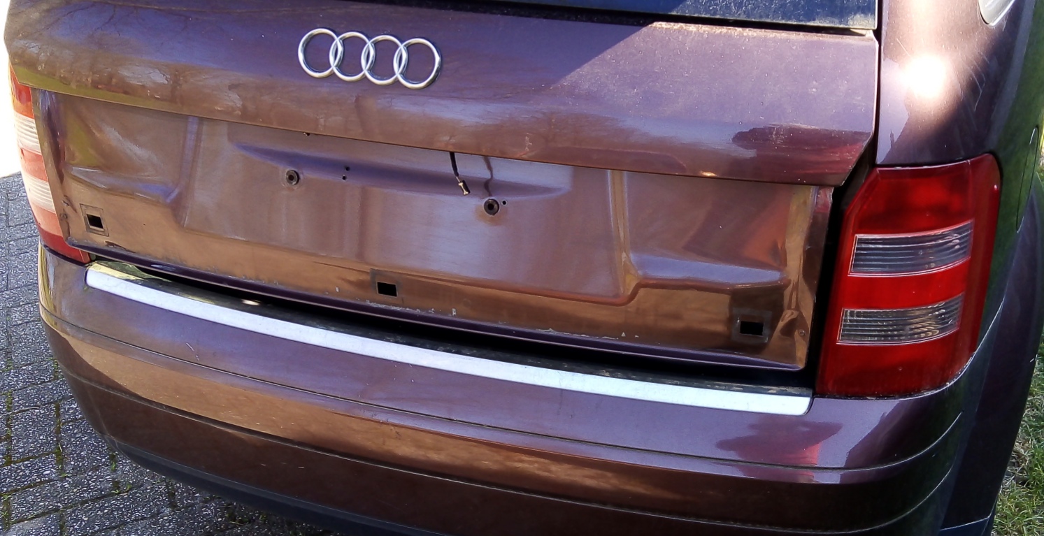

Maar ook de kunststof achterplaat gedemonteerd voor vervangen niet verwijderbare roestige schroefjes in de nummerplaat verlichting.

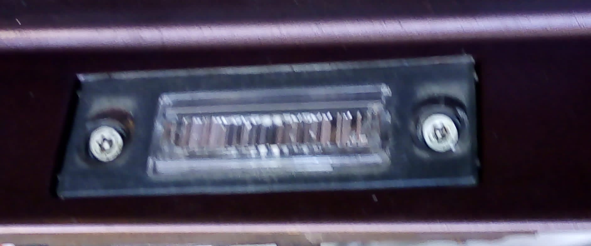

Nieuwe Nummerplaat verlichting na slopen erin geschoven met ook de binnenkant nieuw omdat de schroefjes er niet uit gingen....
Nu geen Kruis maar Torq erin en ook geen 5W gloei maar 2W Power led buisje van LG.
Van gele lampjes die zwart geblakerd waren tot mooi helder Wit/blauwe led lichtjes!

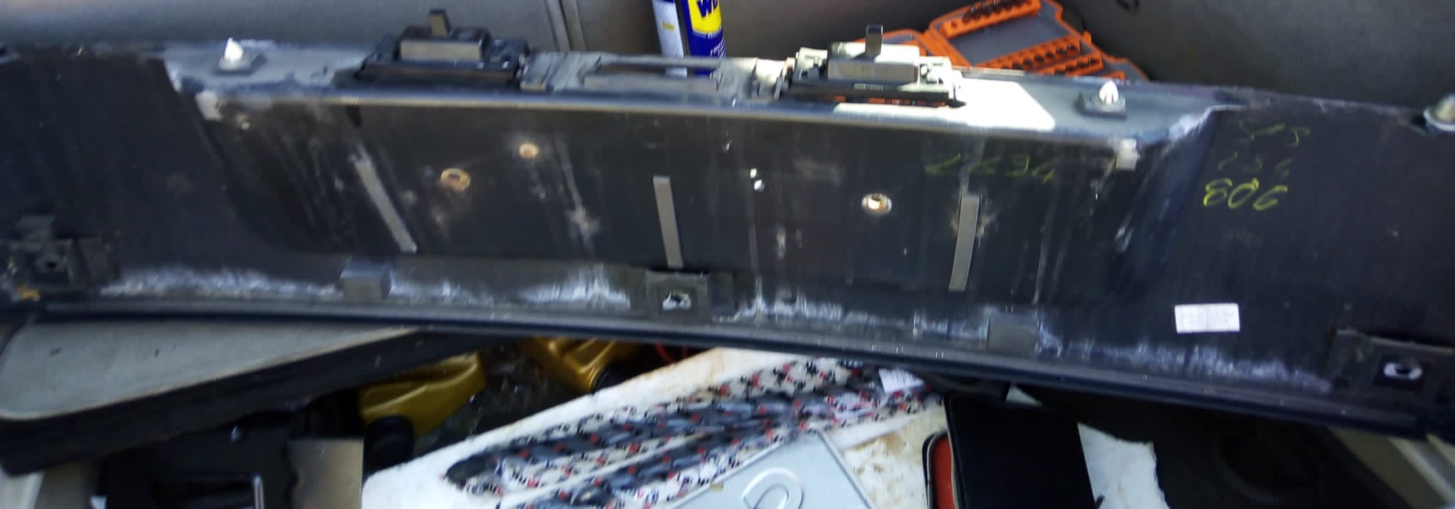

De plastic onderklep demonteren is flinke klus....voorzichtig los rukken zonder 3 nokken onder of boven te krassen.
Nu is dat ook gelijk de reden om op de sloop een voertuig met lichte brandschade te halen!
Daar op geoefend en de clips nodig voor zowel binnen bekleding als de 3 in achterklep te vervangen onder...
