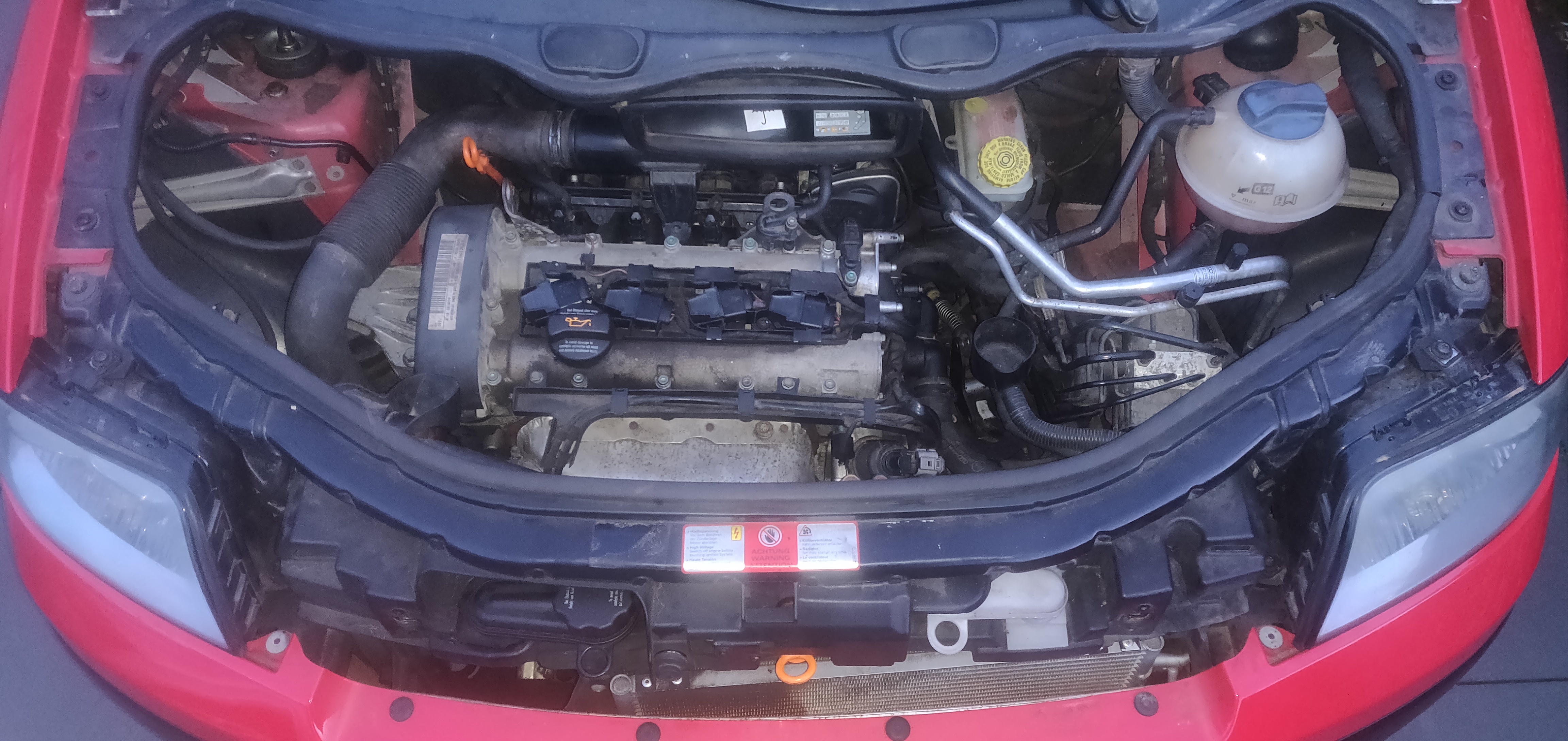

29 apr 2022, 21:44 5 x
Vandaag heb ik de auto opgehaald bij de A2 Dokter! Lucas heeft de klus vlot geklaard. Hij loopt als een tierelier! Heel erg leuk om met een ander motorblok weg te rijden.
O ja:
Zoek het verschil:

Gaaf Paulus! Is de auto vlotter met dit blok?
Wel even de olie met de goede stok peilen 😝
