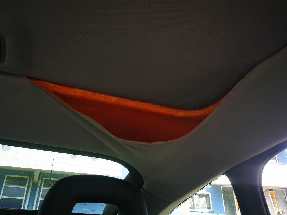

Hoi allemaal,
Heeft iemand ervaring met het weer vast zetten van de dakhemelbekleding. Helaas is deze los gaan raken toen ik met open ramen rond reed.
Ik dacht zelf iets met dubbelzijdig tape weer vast plakken. Iemand tips? 🙂

Ik heb dit probleem ook gehad en ik kreeg zelf niet de indruk dat er een betere oplossing was dan het vervangen van de complete dakhemel.... Is best te doen met 2 personen. De vorige eigenaar dacht het met lijm op te lossen en dat was in ieder geval geen succes.

Open Raam, ik heb Open Sky en als de wind in oudere auto slaat kan de al los gekomen stof verder
los komen.
Lijm? Vele lijmsoorten geven vlekken , de oude zit er nog en ik heb redelijke ervaring met haar föhn,
Lijm warm blazen en weer zachtjes vast vegen maar voorzichtig dat je er geen kreukels in maakte.
Naast het losgekomen deel ook de rest aan vegen want oude lijm kan ook daar los komen.
En nieuwe kopen? Nieuwe zijn er niet meer en een nette sloper, die lijm is ook oude en bij ramen open en 130 km/h in avond en die zal ook los komen.
Ik weet dat de sloperij in Blokker deze loshaalde, reinigde en ook met Föhn behandelde dus geen andere lijm doen, dat geeft vlekken.
Ook de spuitbussen lijm waren vaak dat er iets teveel lijm op kwam en lijmvlekken erdoor kwamen.
Een alternatief is stof eraf en lijmvrij maken, ik heb een dak matzwart gespoten,
gewoon Action busje...
en dat ziet er mooi uit, maar geen stof meer.
Stof eraf is flinke ruk... lijm verwijderen 2 uren.... en ja, dat was mijn spuitbus lijm ook verwijderen...
Ik ben tevreden, maar bij OSS is het alleen de rand, bij metalen dak is het midden paneel heel veel werk dus lijm weghalen en alles schoon..... reken op 3~4 uren in dat geval....
Maar eerst haar Föhn erin, niet de schilders versie, te heet... en dan met zachte handjes rustig aan vast drukken en als afgekoeld weer strak....

Ik heb daar zeker ervaring mee.
En de oplossing is eigenlijk niet simpel.
Je zou denken: even wat lijm er tussen spuiten en huppa, vast.
Niet is minder waar. De (roestbruin gekleurde) tussenlaag, wat ooit een dunne schuimlaag is geweest, is zo goed als verteerd.
Dat is helaas de eigenschap van dat materiaal.
Als je probeert dat er af te halen, wordt het een smurrie en bende.
De oplossing (wil je het goed doen) is de volgende:
Haal de hemel er uit en haal de complete bekleding er af, ook al zit die wellicht op sommige plekken nog goed vast,
Dan nieuwe hemelstof regelen en deze vastlijmen met 2 contactlijm.
Loshalen van de hemel is volgens mij al eerder besproken op dit forum, anders kan ik dat wel uitleggen.
Maar je kan ook kiezen voor de houtjes touwtjes manier van een knaagdier... Als je budget laag is

Audi gebruikte Schuim lijm!
Die is nergens te koop of in dure 60 liter vaten bij vakman... en de prijs???
Bij warm maken word schuim lijm plat maar kleeft voldoende.
Ik werk wel vaker bij De Ooievaar in Blokker, grote sloperij en die hebben van mijn geleerd dat Föhn goed werkte maar ik weet hoeveel zij rekenen voor Zo Goed Als Nieuwe... nieuwprijs dus!

Los halen en bij 35 graden uurtje in de zon en dan aandrukken.. heel voorzichtig.... maar Bison Spray nog niet getest, wel ander merk maar bij iets te veel en moeilijke lijm vlek.
De onderdelen lijn? Ik weet dat de gemaakte Hemels snel uitverkocht waren....
Zoals ik al eerder schreef, dat zijn oude gereinigde en vast gemaakt met Föhn maar hitte van vandaag dan ook al leuk resultaat opleveren.
Wel eerst laten afkoelen en in de Avond of bij rotweer dit weekend terug plaatsen!
