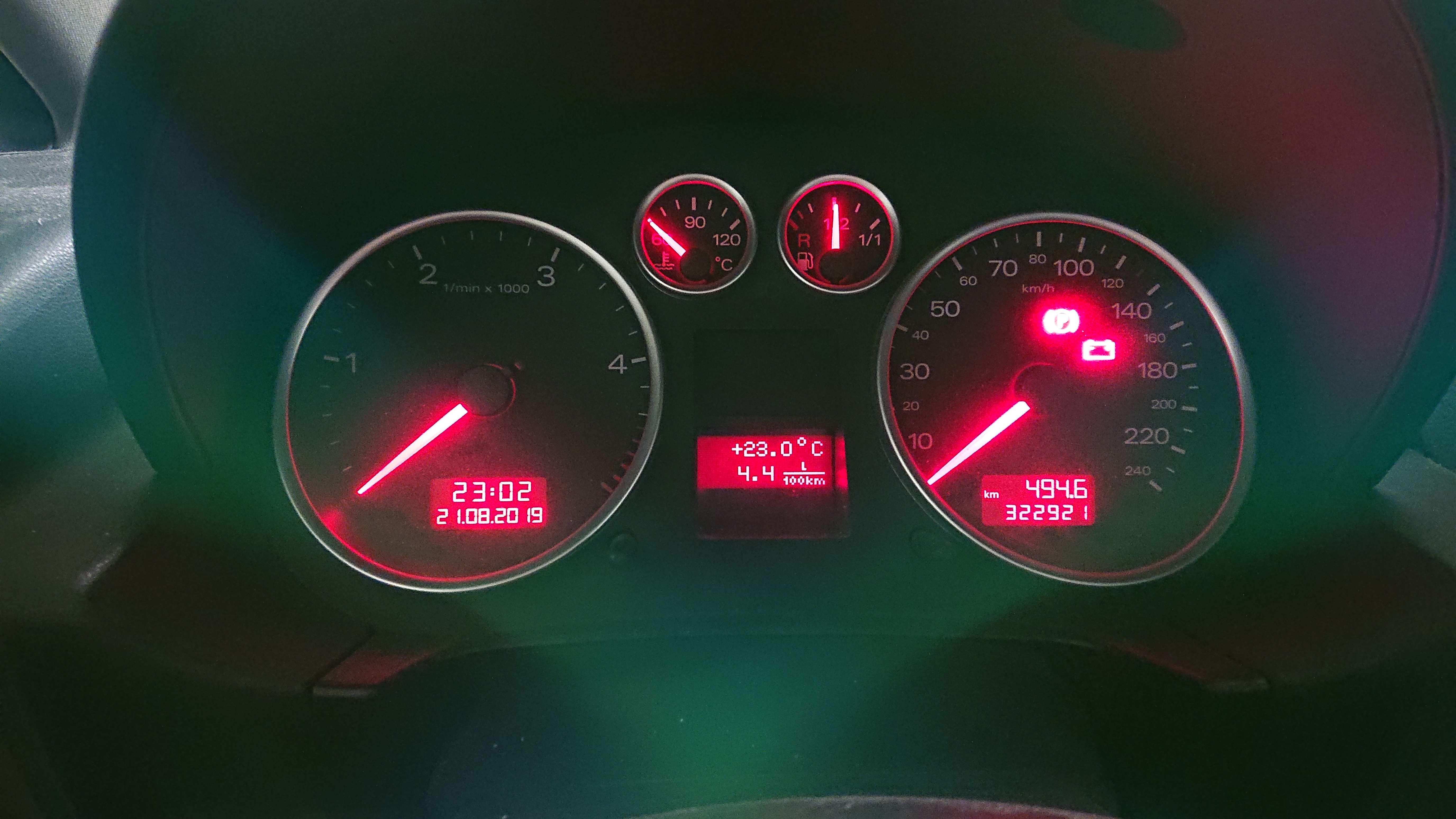

Met oog op de komende vakantie ook maar doorgevoerd :mrgreen: Later maar even kijken of ik de waarde van l/100 km kan omzetten naar km/l.
