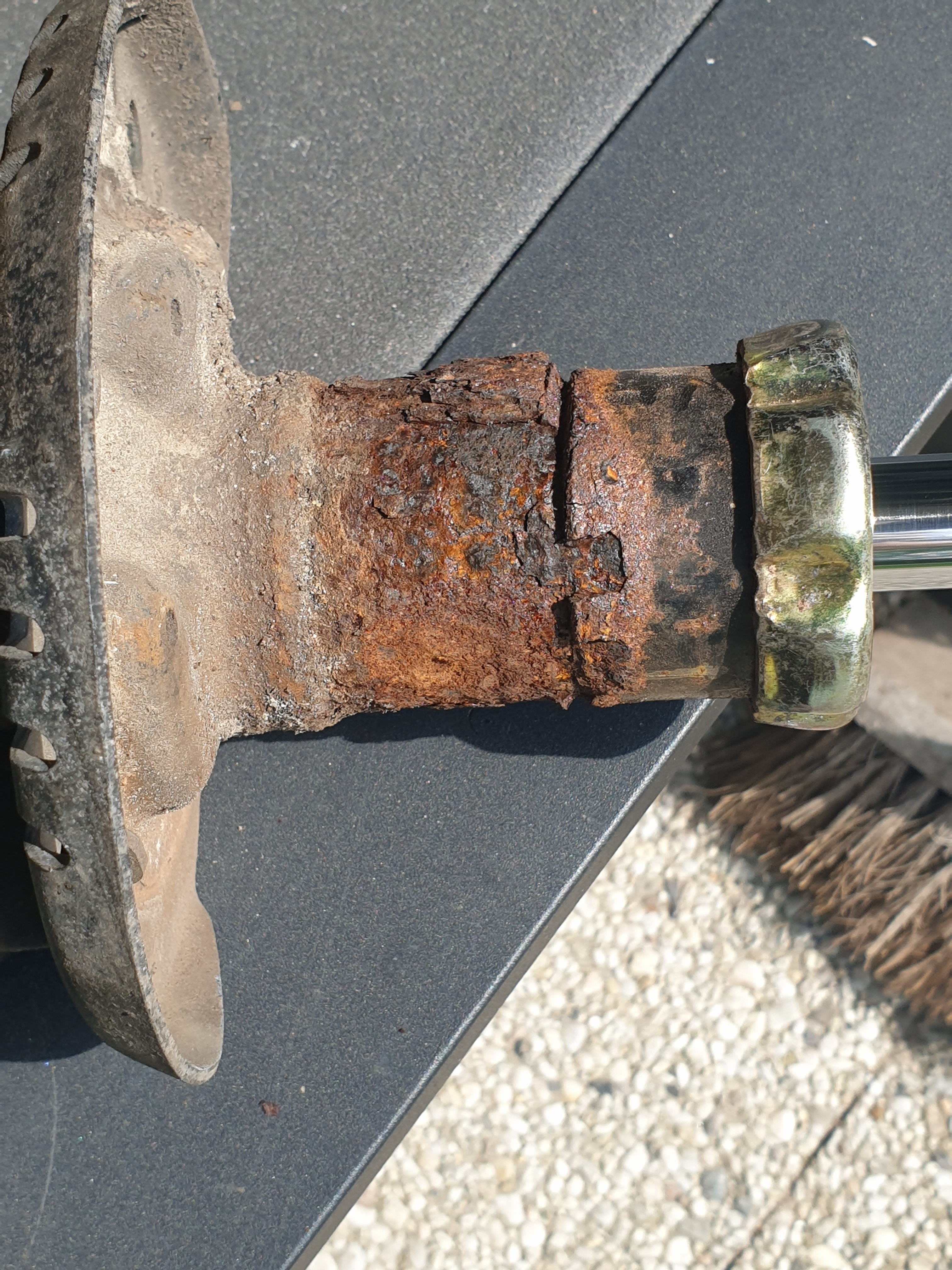

14 mei 2021, 20:38 1 x
De oude demper van rechtsvoor is bijna doorgeroest. Die had het geen 5 jaar meer gemaakt!
Roest zat onder een kunststof bus.
