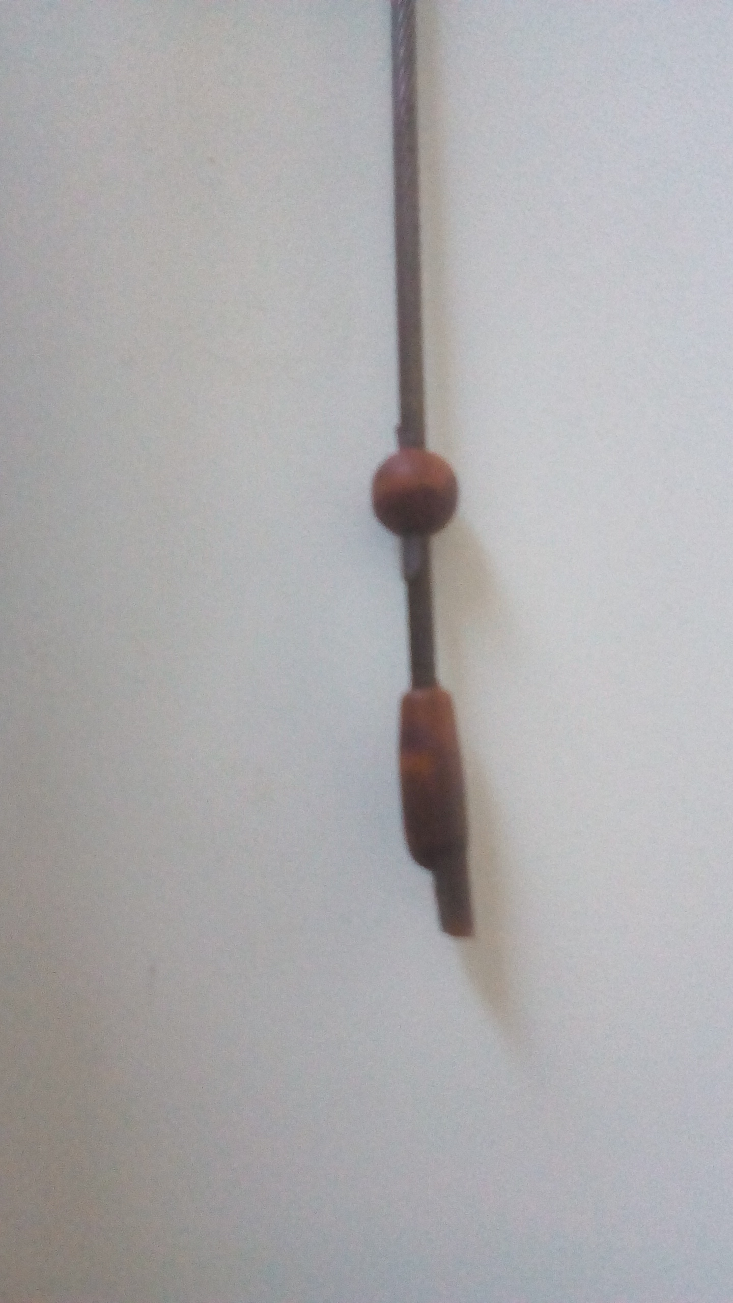

Het meten van het oliepeil bij een A2 is een ware kunst,
Graag eerst een foto van je peilstok ( nee geen geintje)

@jaapje bedoelt waarschijnlijk dat het met een afgebroken puntje van de peilstok lastig peilen is.

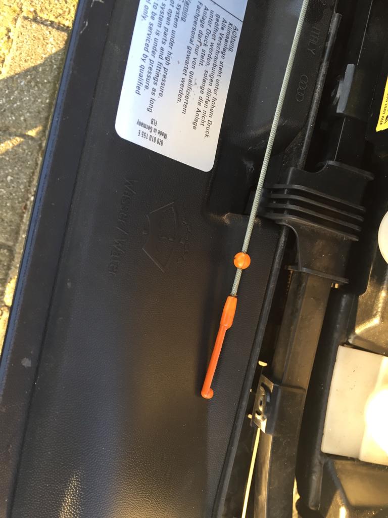

Deze is afgebroken!
Zelf heb ik nu voor de oude AUA een Oranje en die met nokje op juiste manier insteken
Bij Rode lampje is het al vrij laat.
De BBY is zeer lastig afleesbare zwarte, maar die uit na vakantie gemaakte 2002 heeft ook lampje en dan halve liter erin zonder pijlstok.
Dit is een Oranje Olie pijl lampje want goed werkte.

Vanochtend bleek dat de olie nèt het bolletje van de peilstok had aangetikt.
De peilstok is volgens mij goed en best afleesbaar.

Volgens mij moet de olie max bovenaan van het platte deel staan, niet tot het bolletje.
Dat bolletje is alleen maar voor de geleiding door de peilbuis.

Onderste bolletje is erg weinig en bovenste bol teveel.....
Maar wel dezelfde pijlstok en ik toonde afgebroken dus deze is prima.
