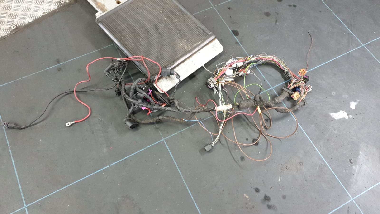

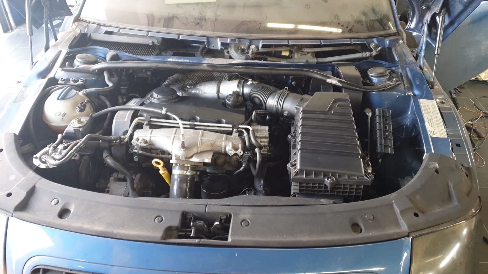

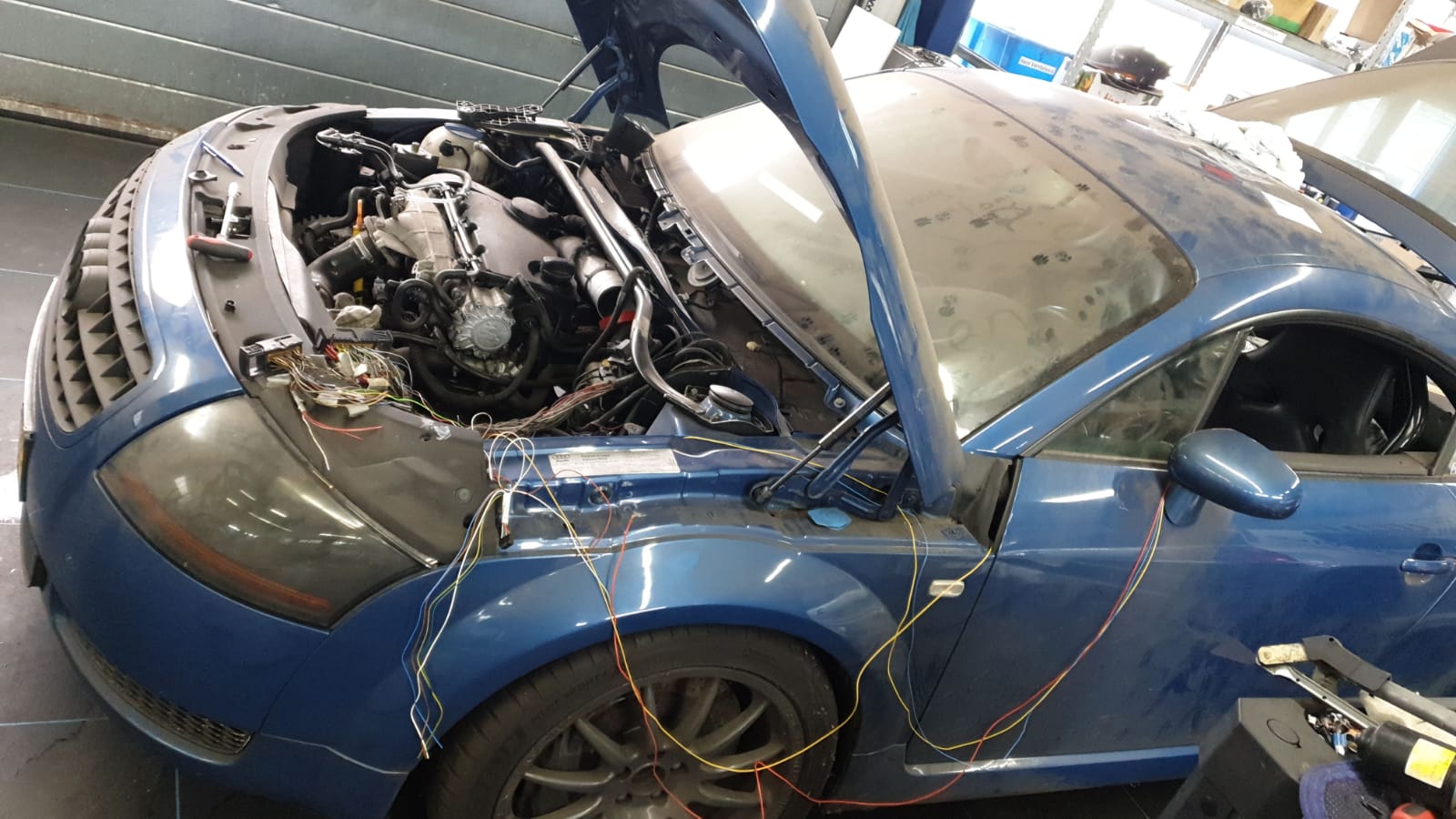

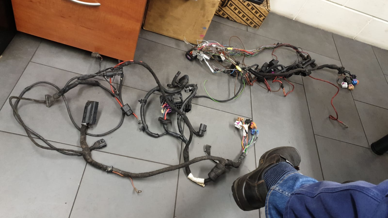

Nou, de ecu ombouw was geen doorslaand succes zodat ik hem met een andere draadboom weer terug gebouwd heb naar een EDC15 ecu. Nu doet meteen alles het weer en heb er na bijna twee jaar weer een beetje heen en weer mee gereden. Effe wat foto's door elkaar...
Jos.
Zo meteen nog wat foto's.

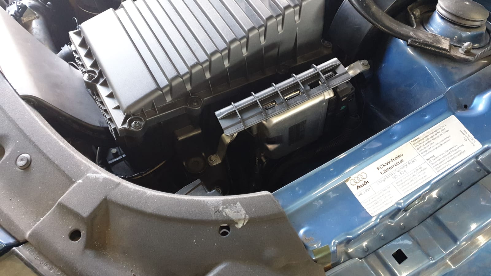

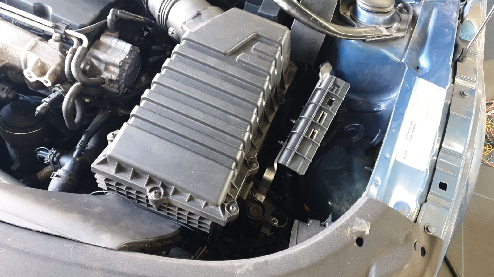

Normaal zit de ecu bij de TT onder parafaan, ik heb er nu voor gekozen hem naast het luchtfilter te zetten. Das bij nieuwe VAG auto's ook het geval.
TT kabelboom1.jpg (161.3 KiB) 3918 keer bekeken
TT kabelboom.jpg (178.49 KiB) 3918 keer bekeken
Kabelboom oud.jpg (140.55 KiB) 3918 keer bekeken
Kabelboom nieuw.jpg (129.78 KiB) 3918 keer bekeken
Jos.

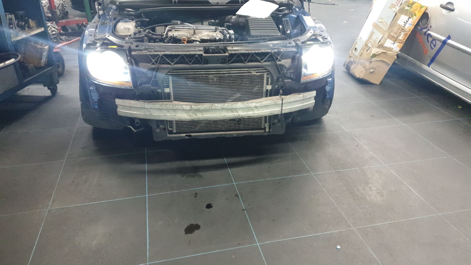

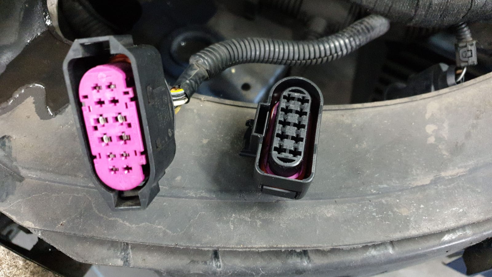

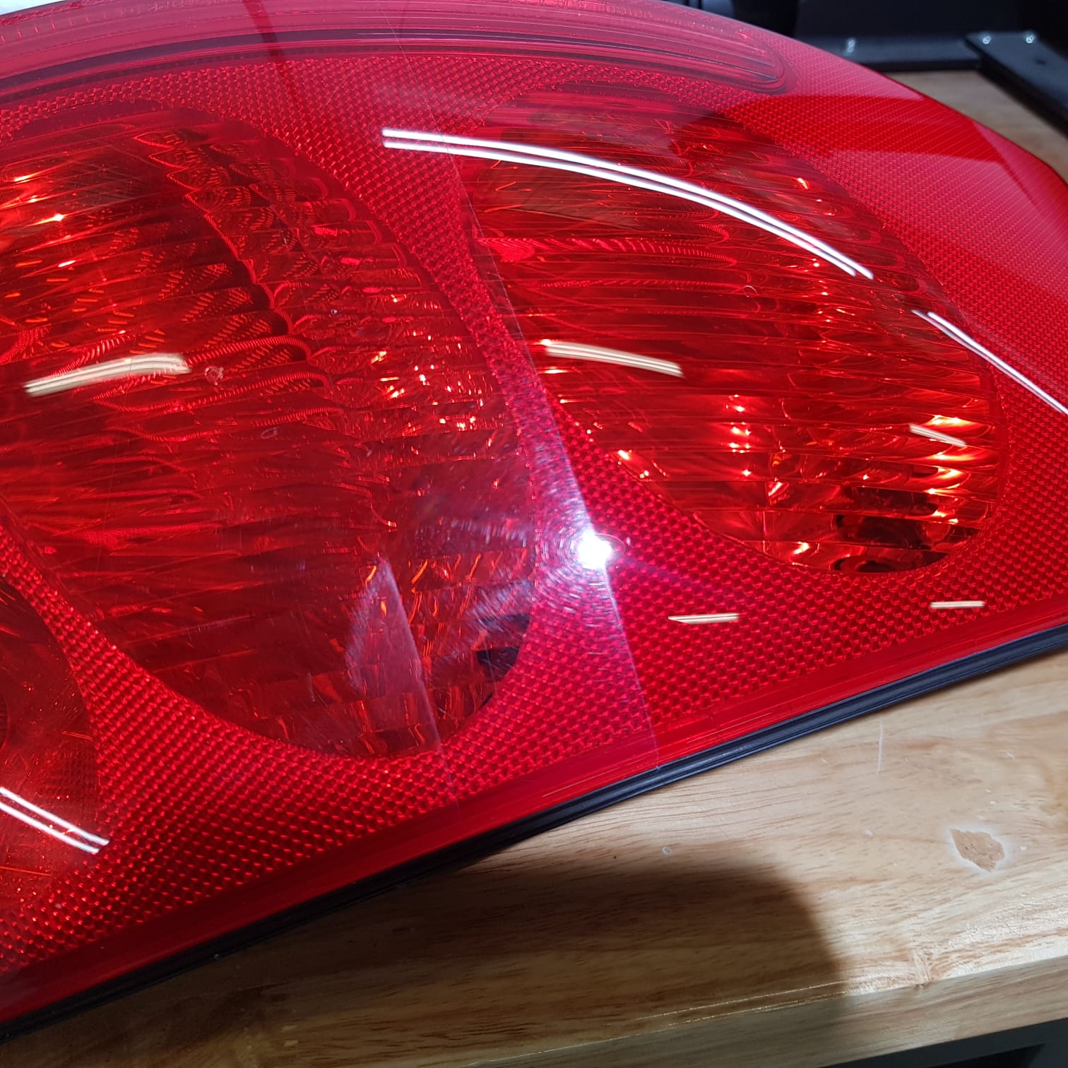

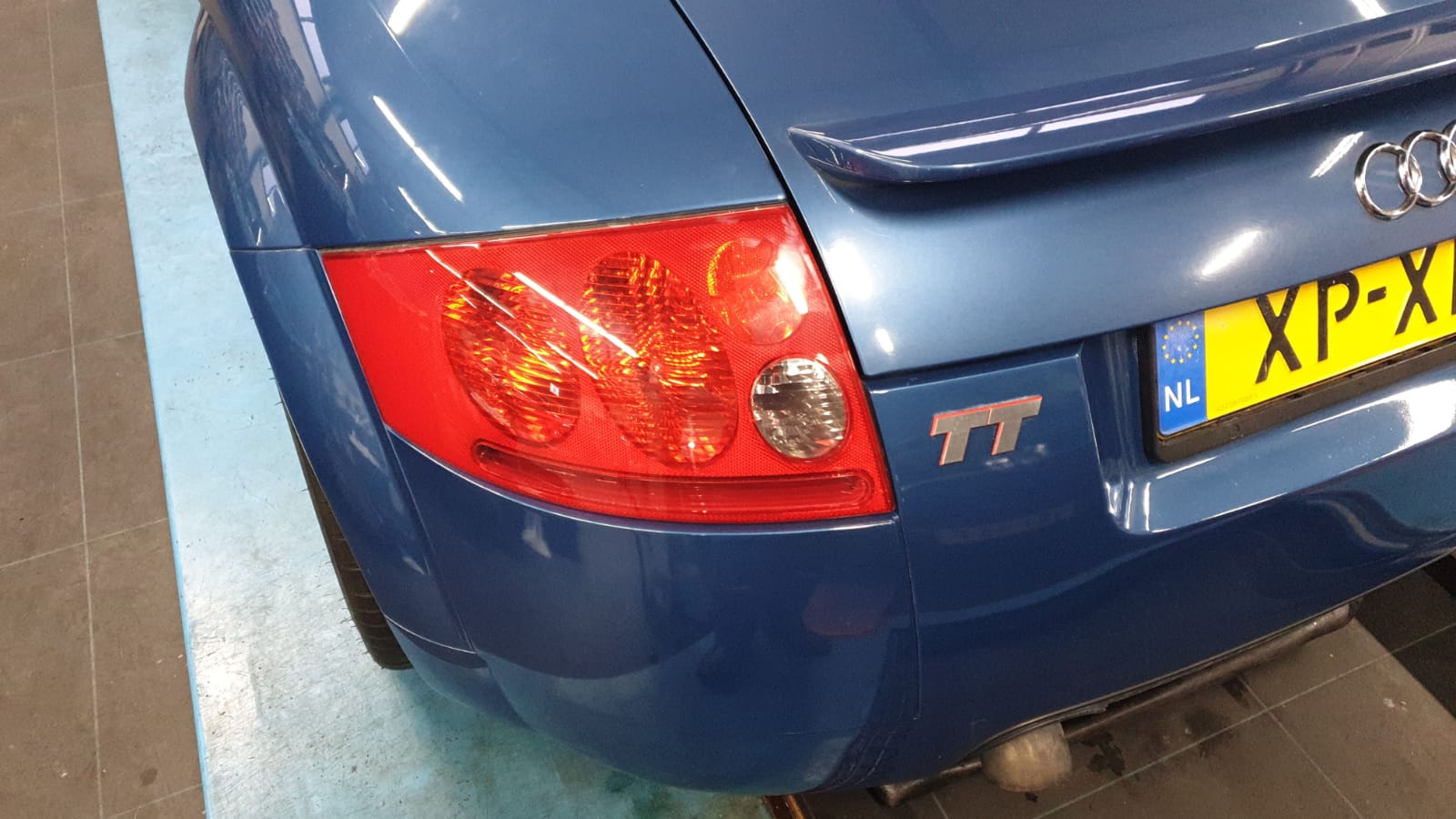

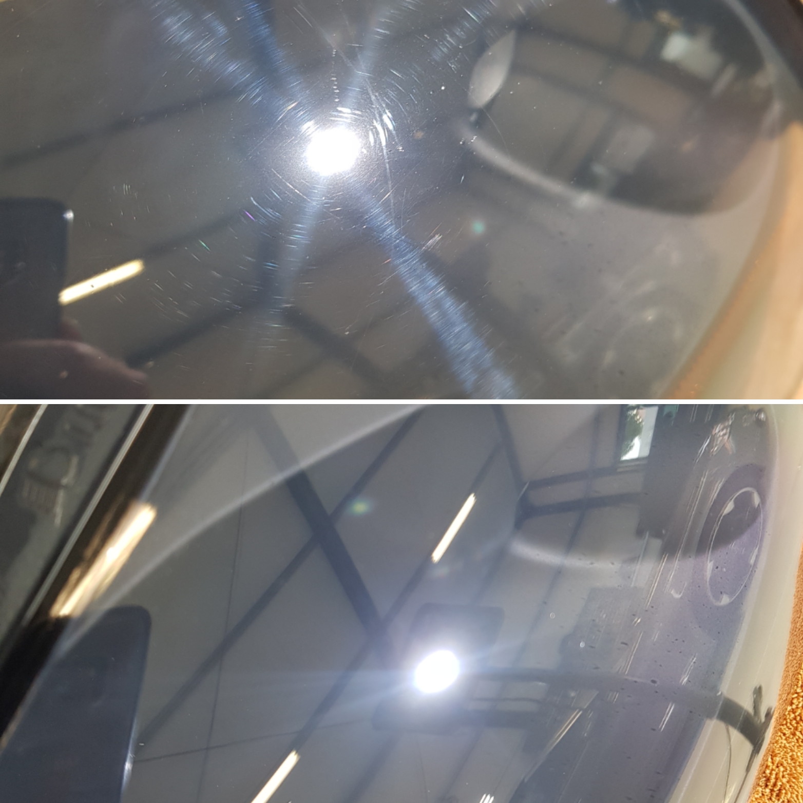

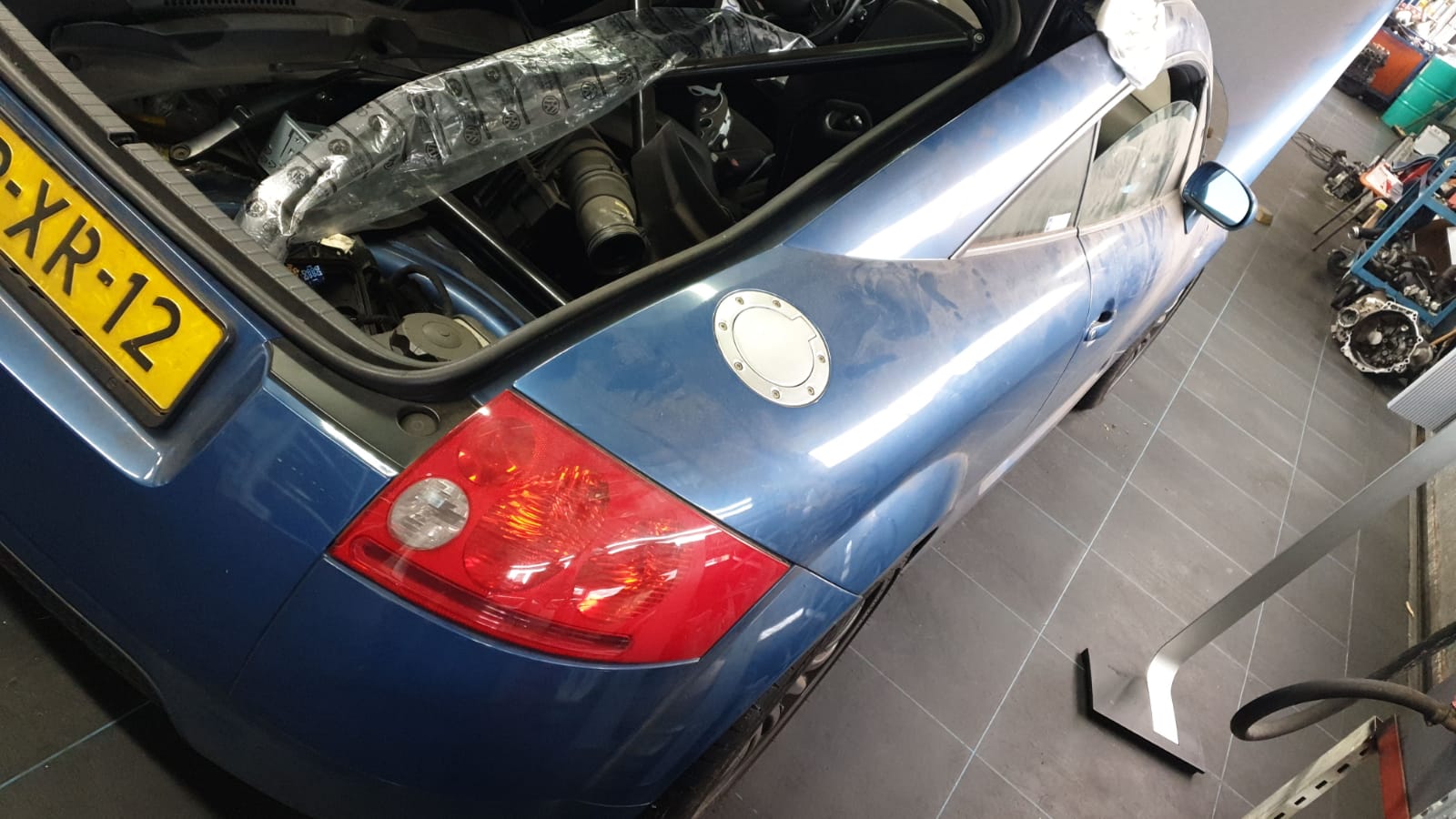

Inmiddels de lampen voor en achter laten polijsten en van een zelfherstellende en UV bestendige folie laten voorzien. Lampen lijken wel nieuw, was achteraf voor het bedrijf meer werk dan verwacht . De koplampen worden nu origineel xenon na van alles geprobeerd te hebben zoals LED en immi xenon in de lenslampen gezien dat er niets boven het origineel. Moest wel de stekkers aanpassen, maar alles, incl. hoogteverstelling, werkt.
