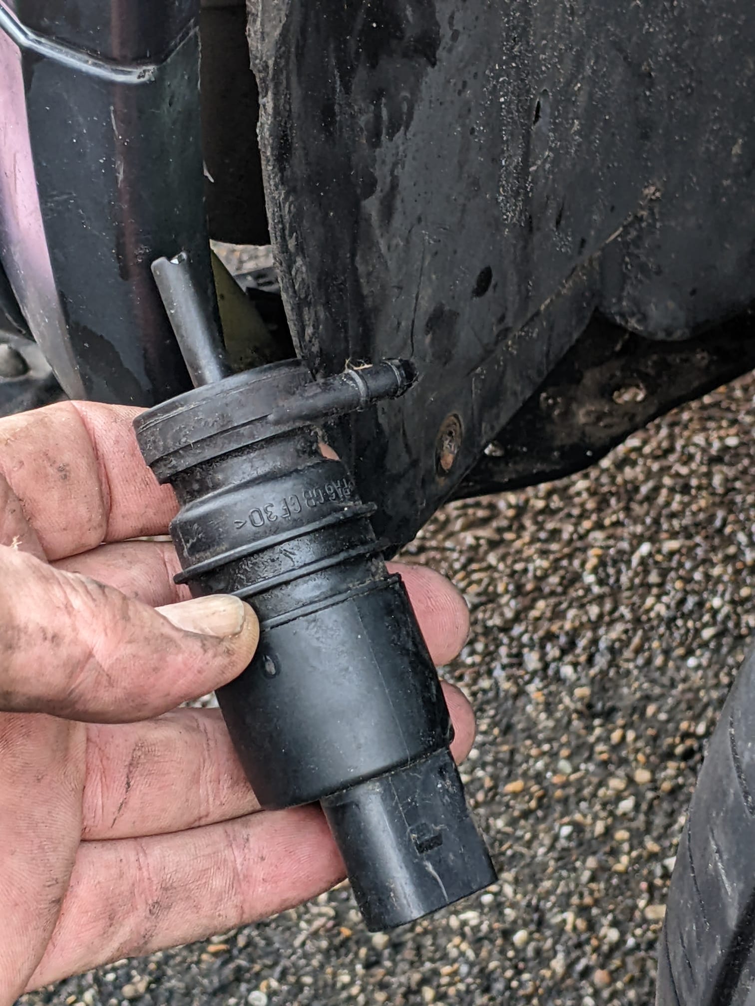

    • ruitenwisservloeistof pomp vervangen
    Volgens het internet moet de hele neus er af. ik kwam er eerder achter dat het prima lukt door ruimte te maken in de linker wielkuip (zie foto), maar maakte toen de fout het pompje weer gangbaar te maken in plaats van te vervangen. 6 maanden later deed hij het weer niet en kwam ik er achter dat het pompje een paar euro kost.

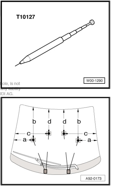

    • sproeiers gestelt met nieuw tooltje
    Iemand al eens staan frutten met een schroevendraaier om je sproeiers goed te stellen? FRUSTRATIE!! Doe jezelf een lol: https://www.autodoc.nl/sw-stahl/15213603

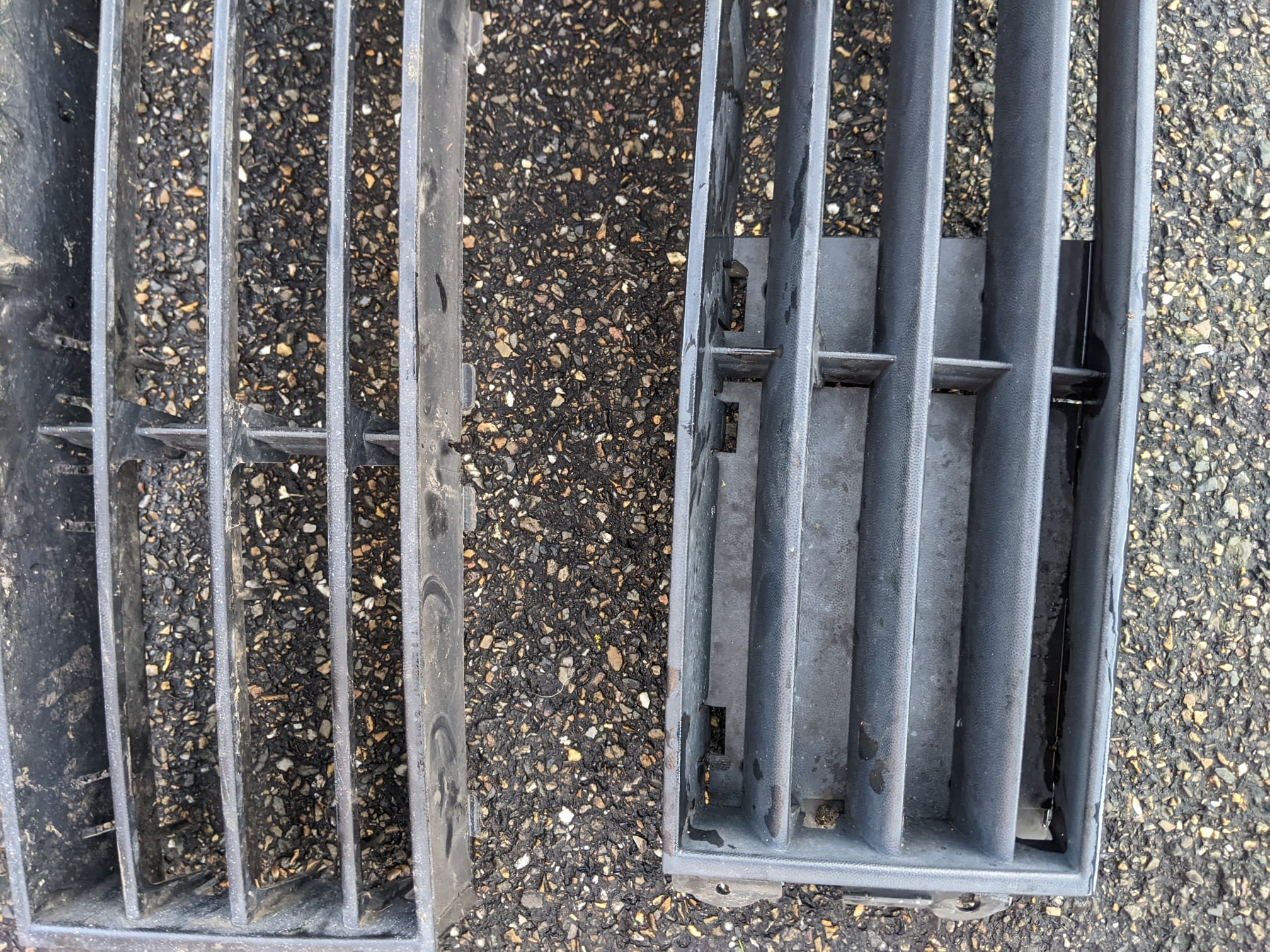

    • grille vervangen
    Op de sloop een nieuwe ondergrille gescoord samen met de eerder gemonteerde lichtschakelaar. Wat me tijdens installatie opviel is dat mijn oude een 'plaatje' geinstalleerd had (zie foto) aan de passagierszijde. Ik heb het over kunnen zetten. Weet iemand waavoor dit dient?

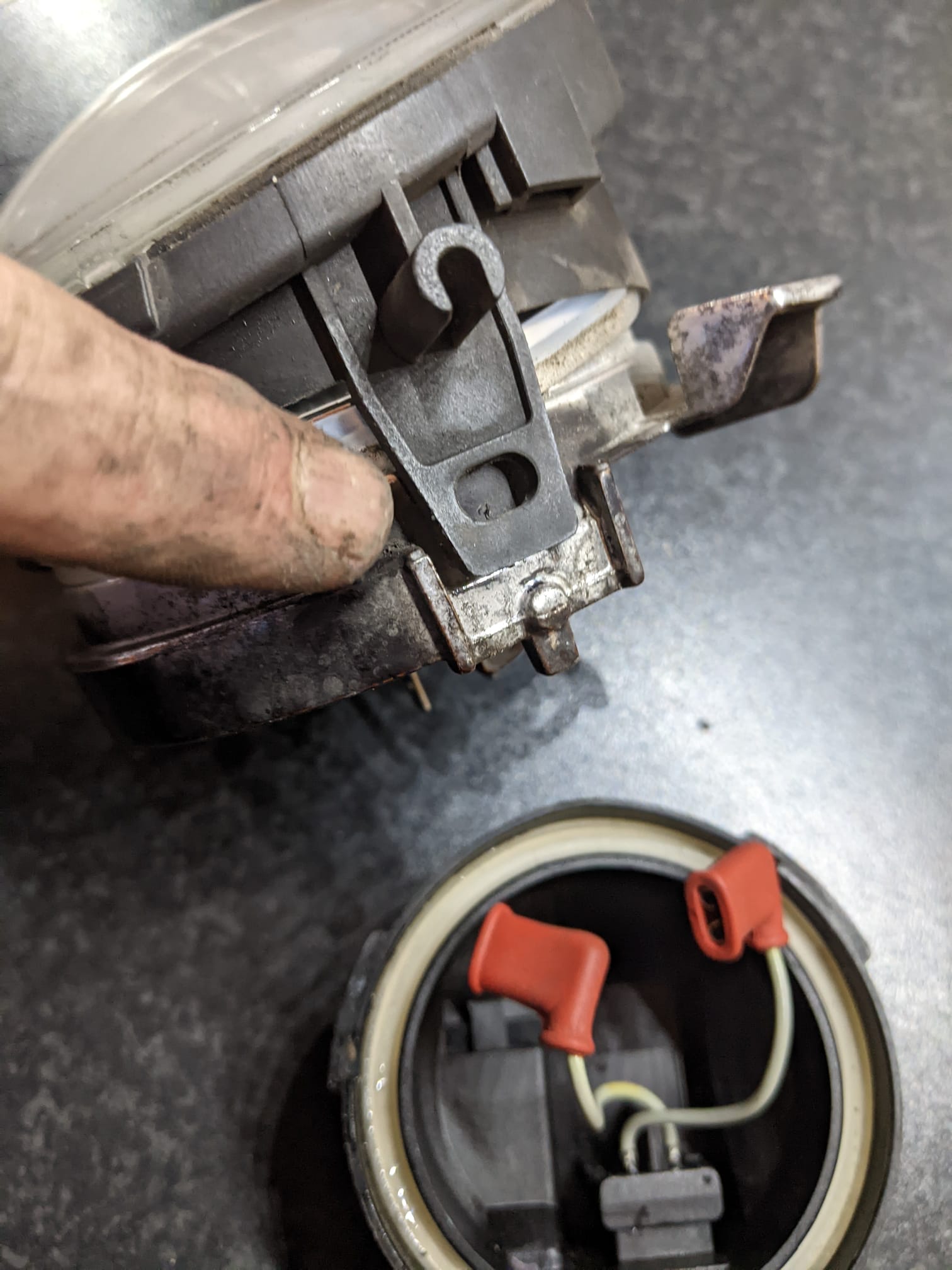

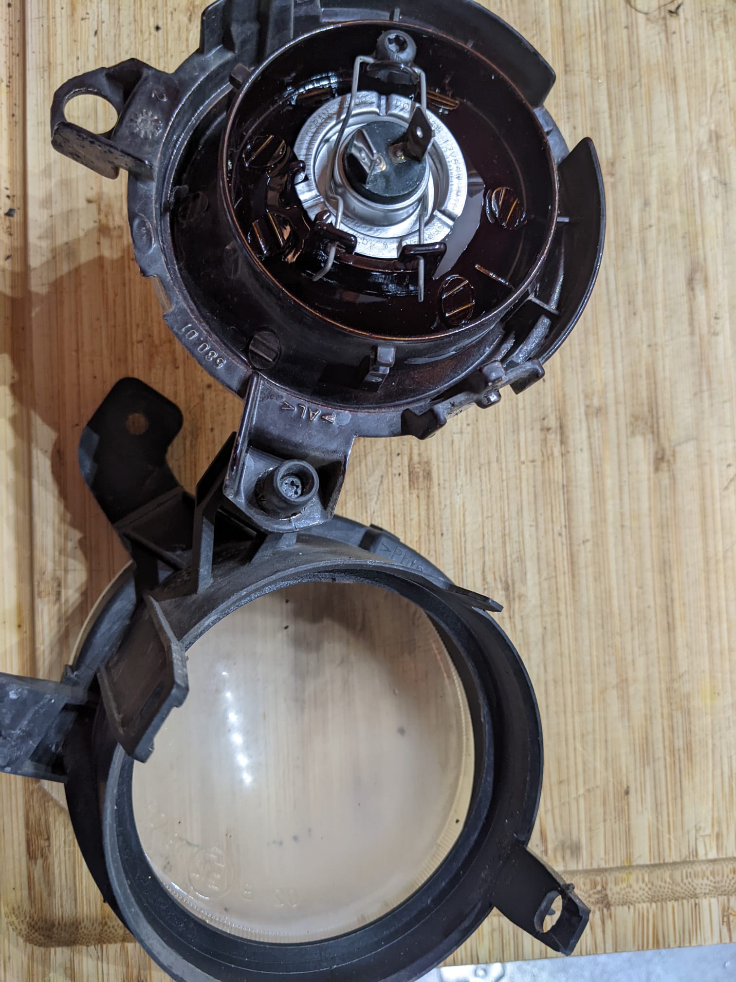

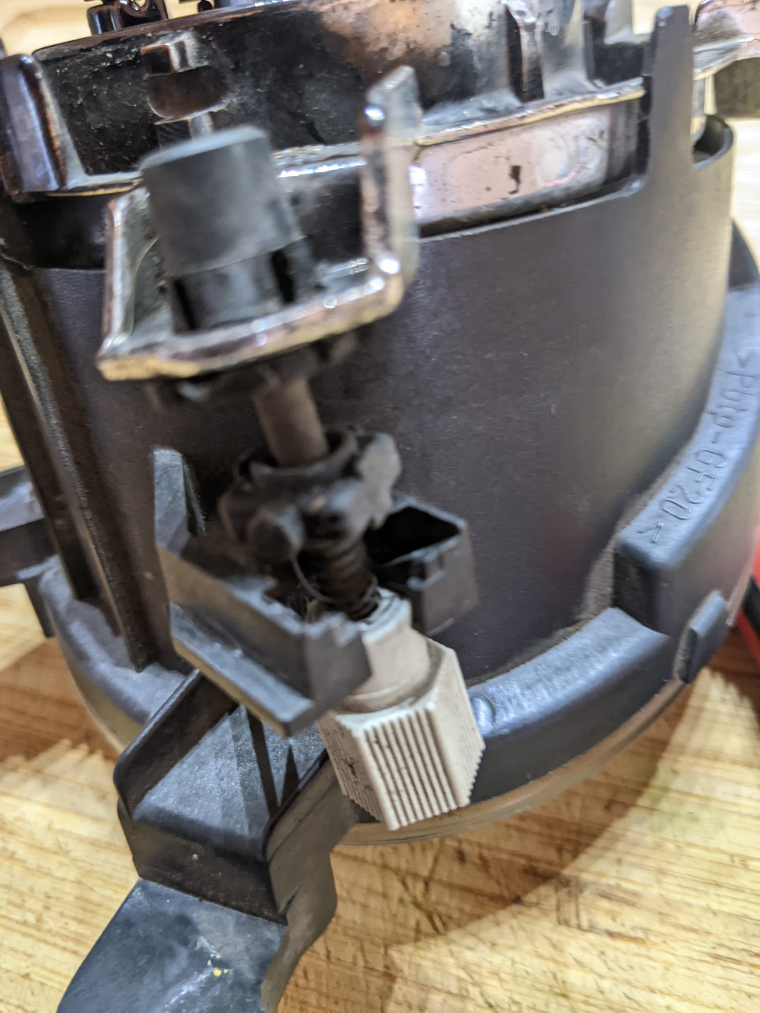

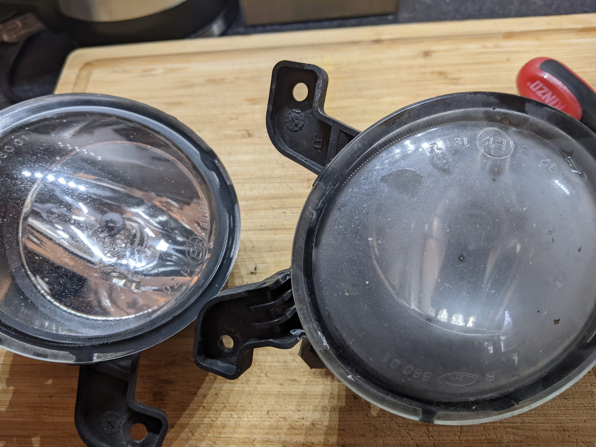

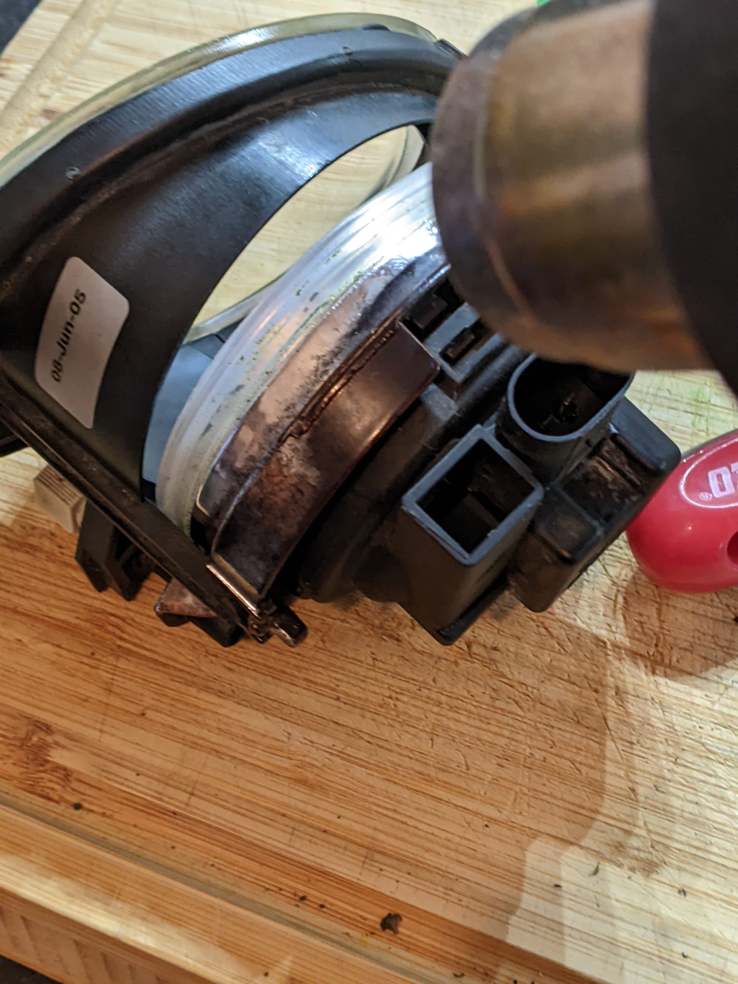

    • Mistlampen van binnen gereinigd
    25 december reed ik s'nachts over de afsluitdijk met 30m zicht. Mistlampen dus. De mijne waren behoorlijk nevelig en ik herinnerde me een tip van Eenink dat de aanslag aan de binnenzijde zit. Aangezien de grille er toch vanaf moest heb ik dit meteen, en met groot succes gedaan. Schoongemaakt met afwasmiddel, goed gedroogd, O-ring met siliconenspray behandeld en weer gemonteerd. Voor een paar tientjes heb je nieuwe (de oplossing van @Peter_Maathuis is mooi) maar ik wilde het NU gedaan hebben)

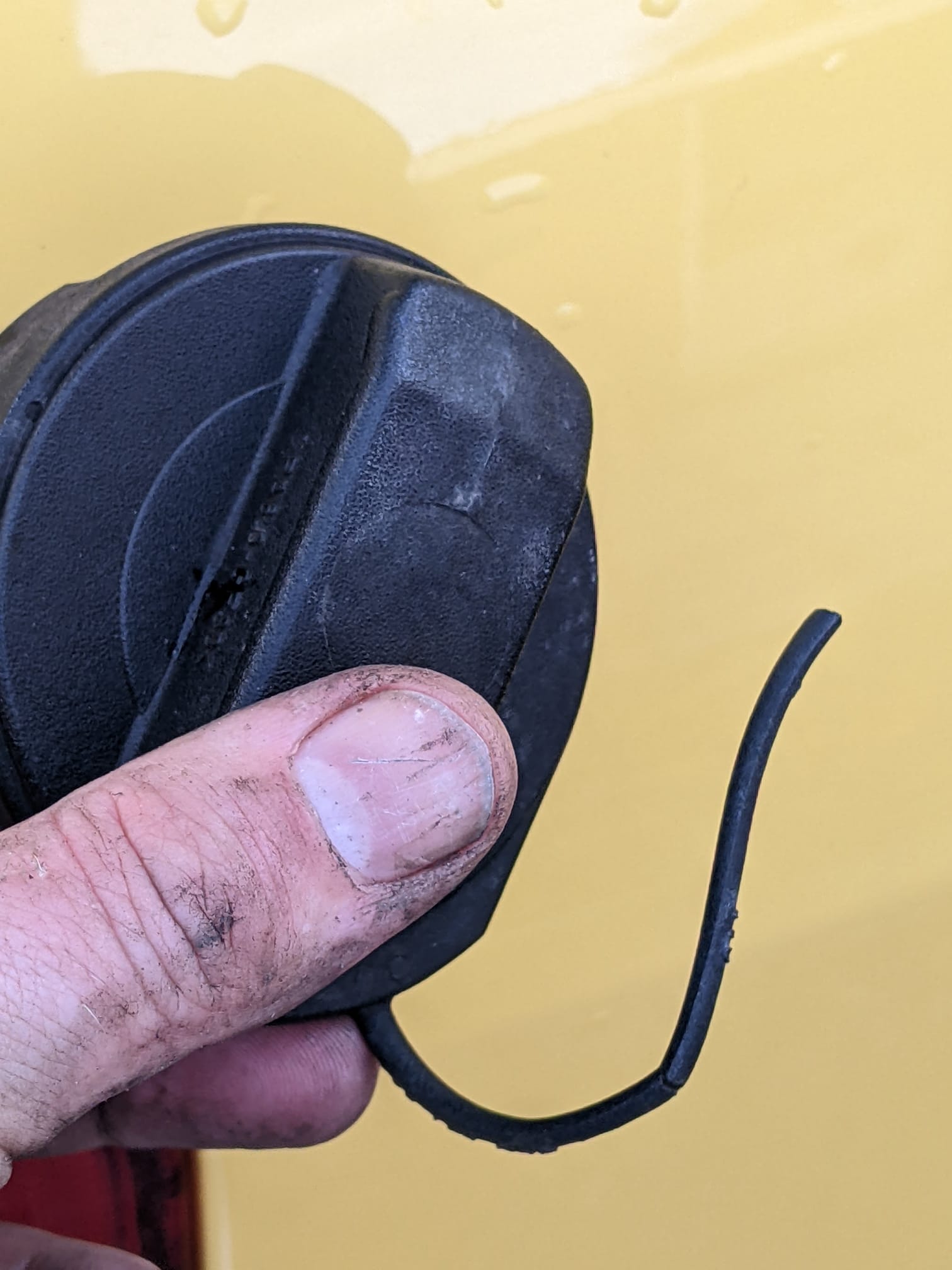

    • Tankdop vervangen
    De antitankdopverliesinstallatie was helaas overleden

    • grille vervangen

Hier wat meer foto's Het viel me trouwens op dat bij een mistlamp een 2004 sticker had en een een 2005 sticker. mijn bouwjaar is 2004.

Mistlampen worden vaak later ingebouwd - dat is een verklaring voor een mistlamp die nieuwer is dan de auto.
