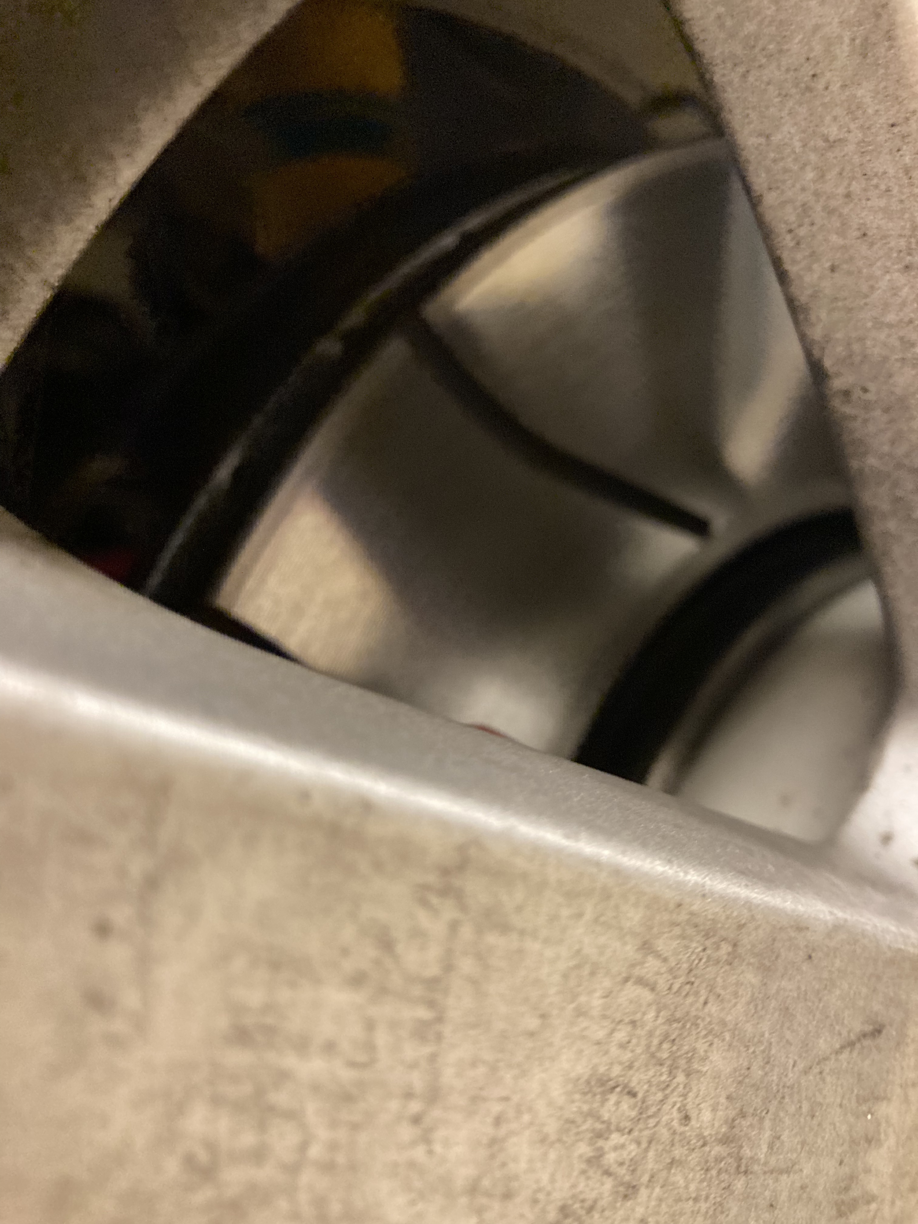

Dit gaat mijn petje inderdaad te boven. Maar alles rijdt nog zoals het hoort. :P :P

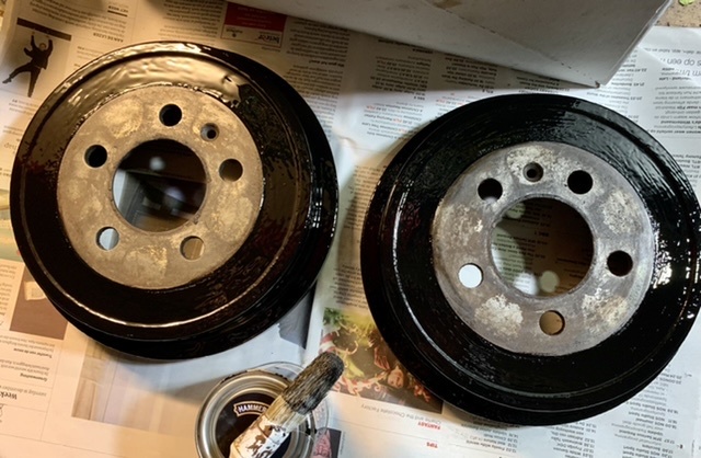

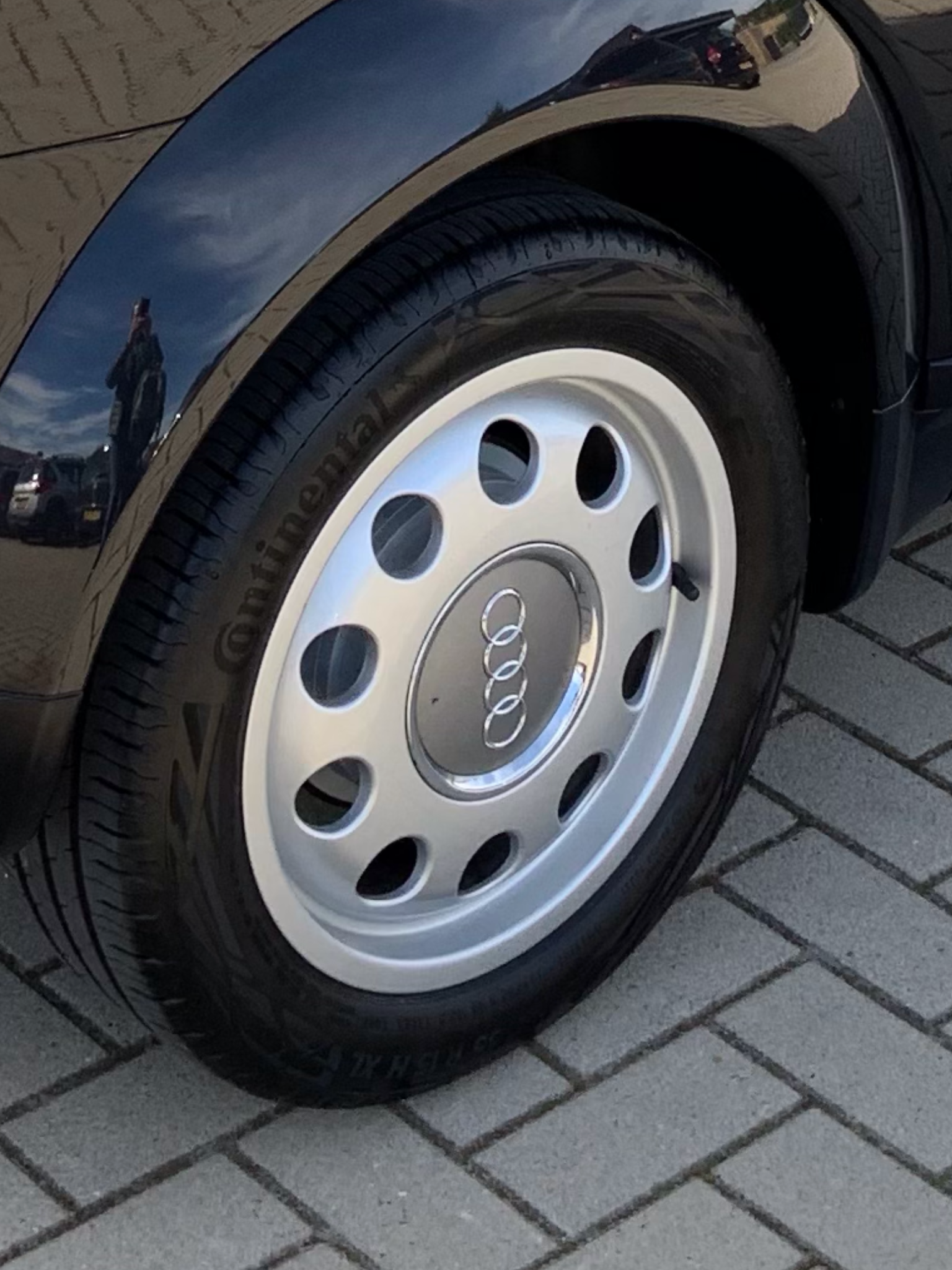

Ziet er weer heel netjes uit @Edwinvv! Het contactvlak had je inderdaad niet hoeven/moeten doen, maar als je er niets van merkt zo laten.
Hoe ziet deze kleur eruit met de velgen gemonteerd? Ik heb de trommels in 2018 met Hammerite zwart gemaakt en dat zit er nog steeds erg goed op.

Ik vind dat zilvergrijs wel ‘fris’ overkomen. Dus staat wat mij betreft goed.
Zwart is natuurlijk altijd goed!

Leuk klusje idd! Staat ook nog op mijn todo lijstje... Wordt wel zwart want anders blijf je ook achter je velgen poetsen :)

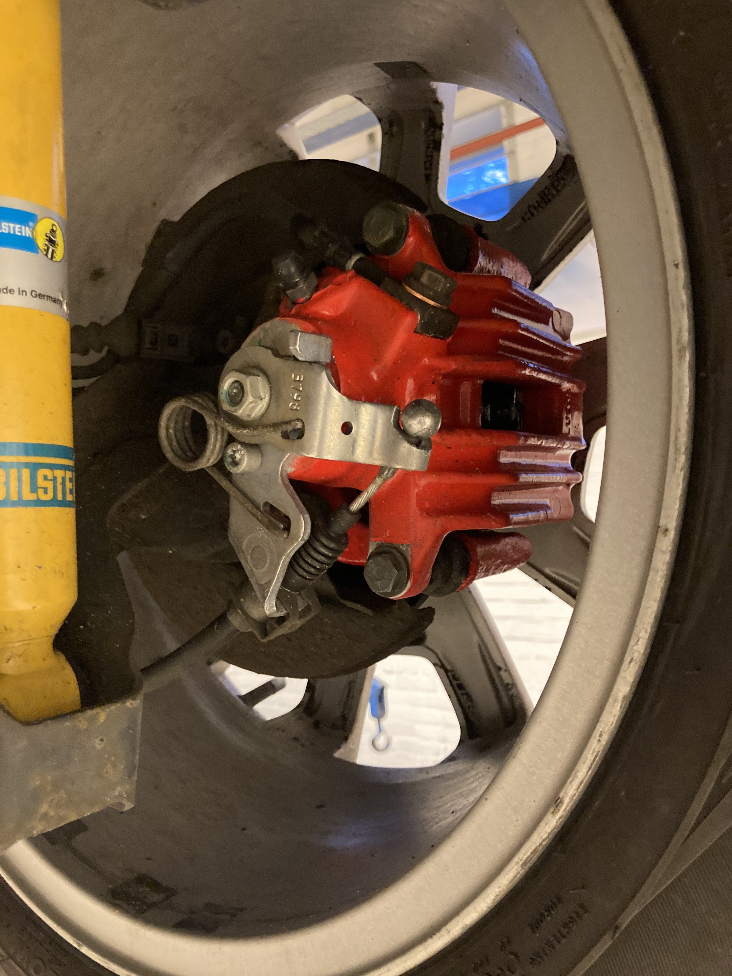

Berichten: 1672
24 dec 2021, 11:31 4 x
Lekker bezig @mx-man ,
Dat is idd een herkenbaar prettig gevoel, als alle zaken die niet in orde zijn aangepakt te hebben. Dan weet je wat je hebt.
Afgelopen week de AUA APK laten keuren en die kwam er zonder problemen doorheen.
In ander topic al genoemd, maar deze week was het remmen-week, eindelijk🤣

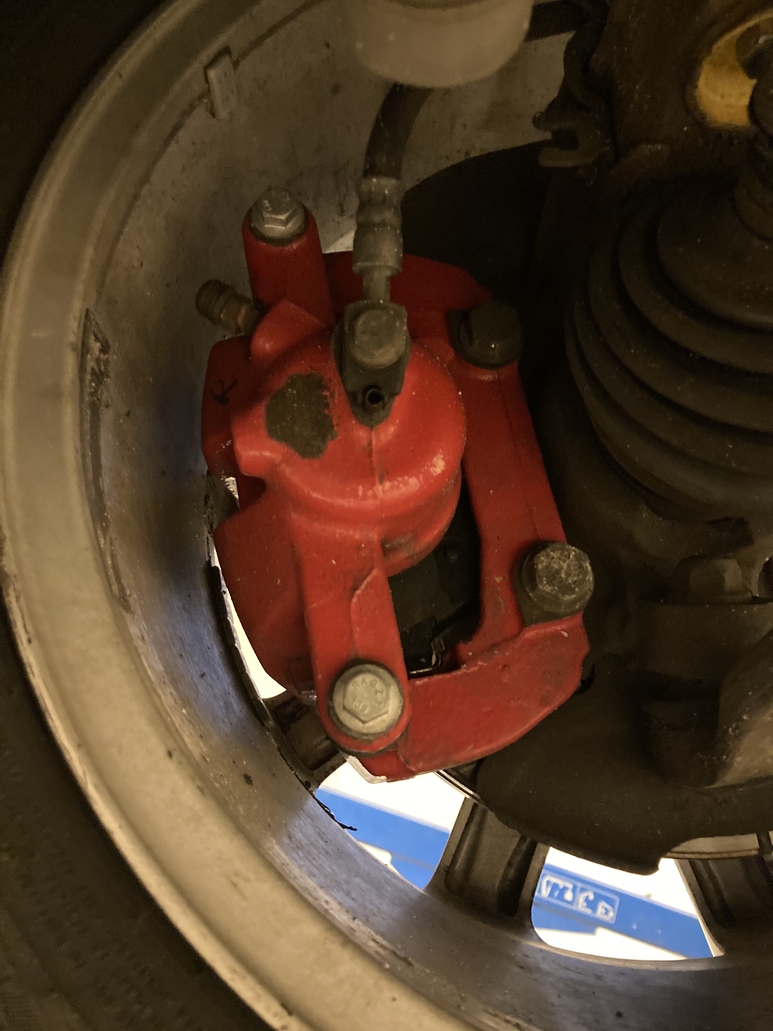

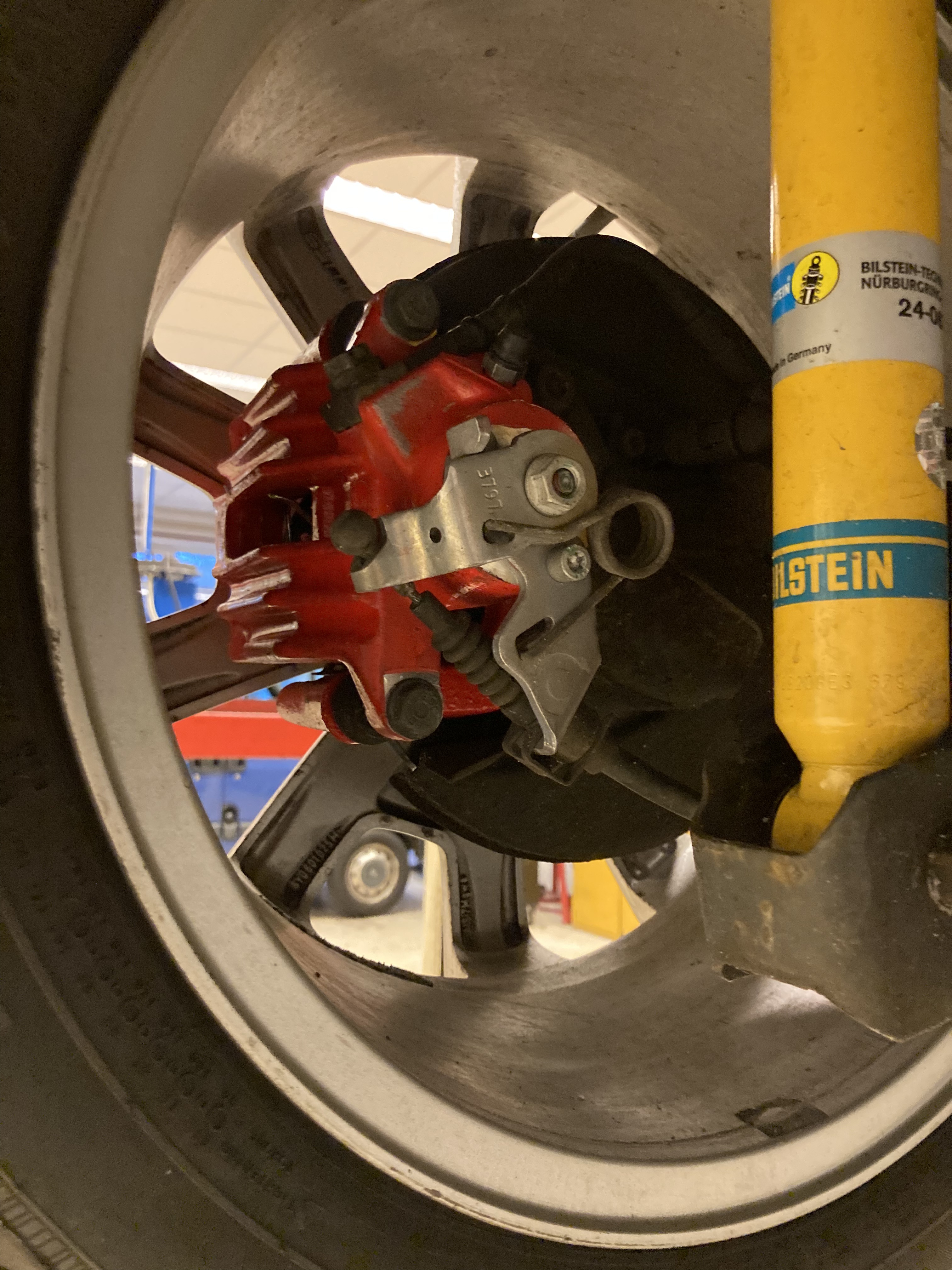

De ATL heeft deze week nieuwe remmen gekregen. De remklauwen achter bleven hangen. Deze nog originele zijn vervangen door nieuwe met grotere diameter zuigers van o.a een golf IV en op de vooras door 288 Lucas remklauwen. Nu kunnen er ook weer 15” velgen gebruikt worden. 👍
Remschijven en blokken uiteraard nieuw van Brembo Max.
