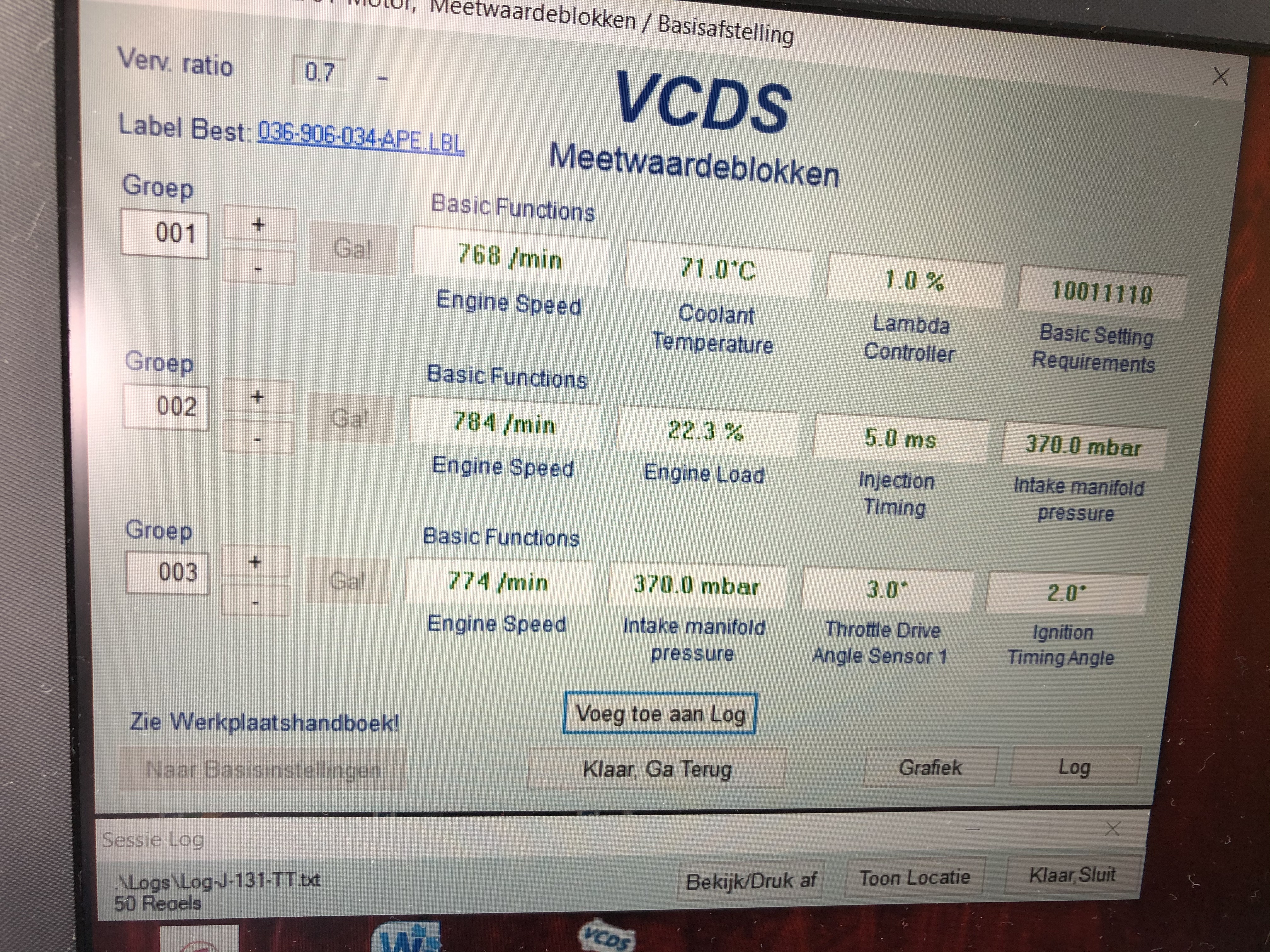

Zie hier de meetwaardeblokken van de ECU:

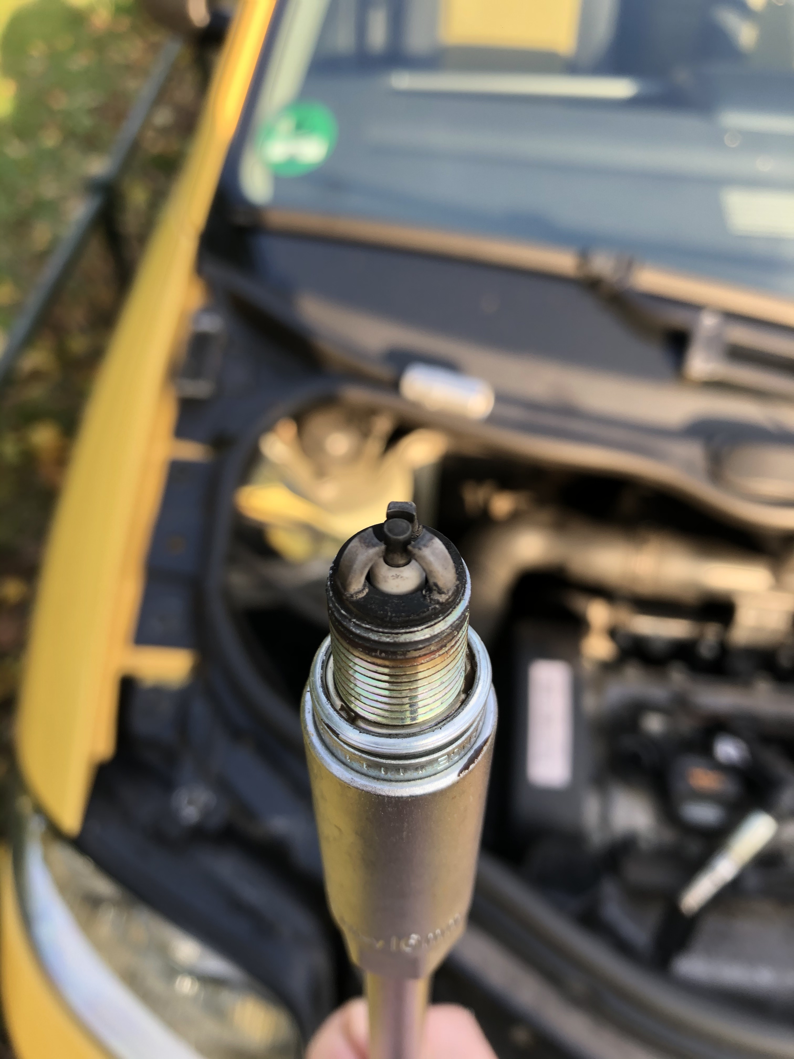

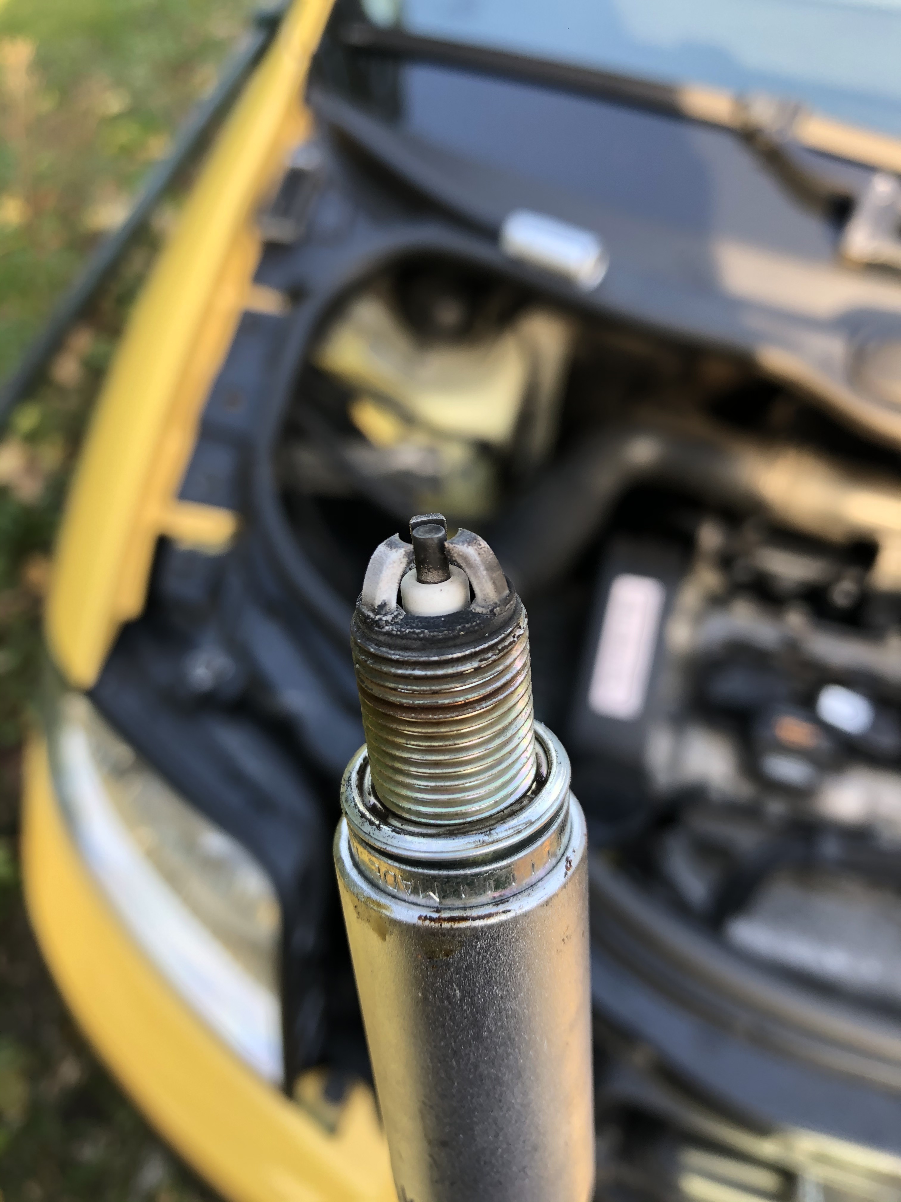

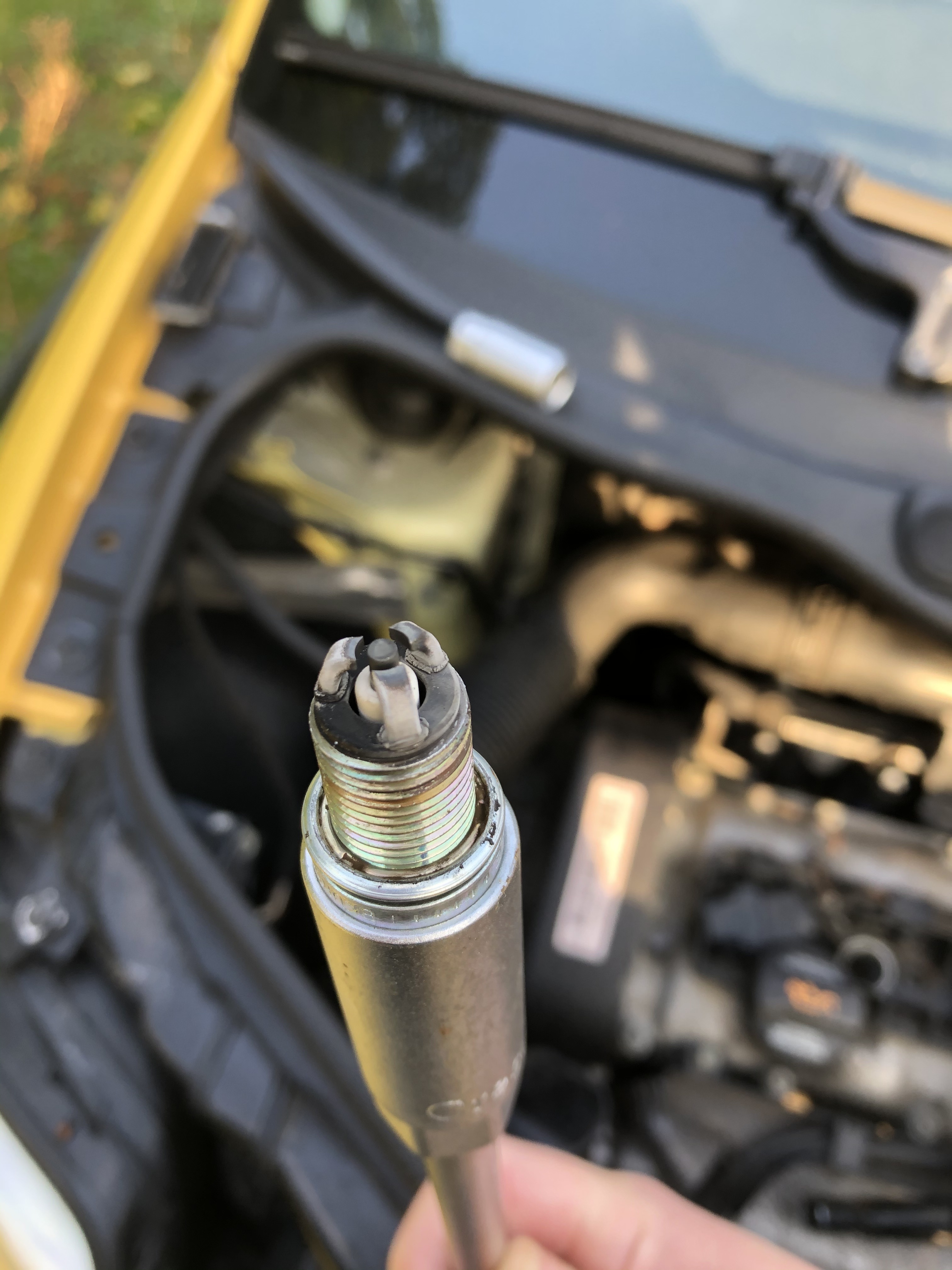

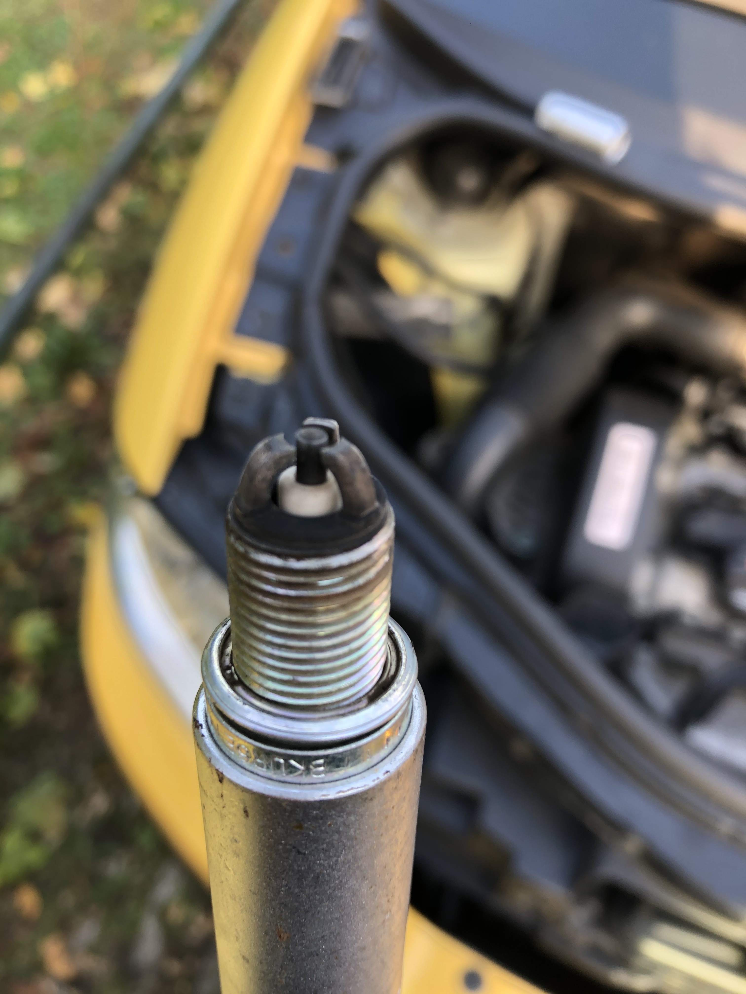

Bougies heb ik vandaag eruit gedraaid, zijn NGK BKUR6ET-10 bougies.
Zie hier de kleur van de bougies:
Bougie cilinder 1:
Bougie cilinder 2:
Bougie cilinder 3:
Bougie cilinder 4:

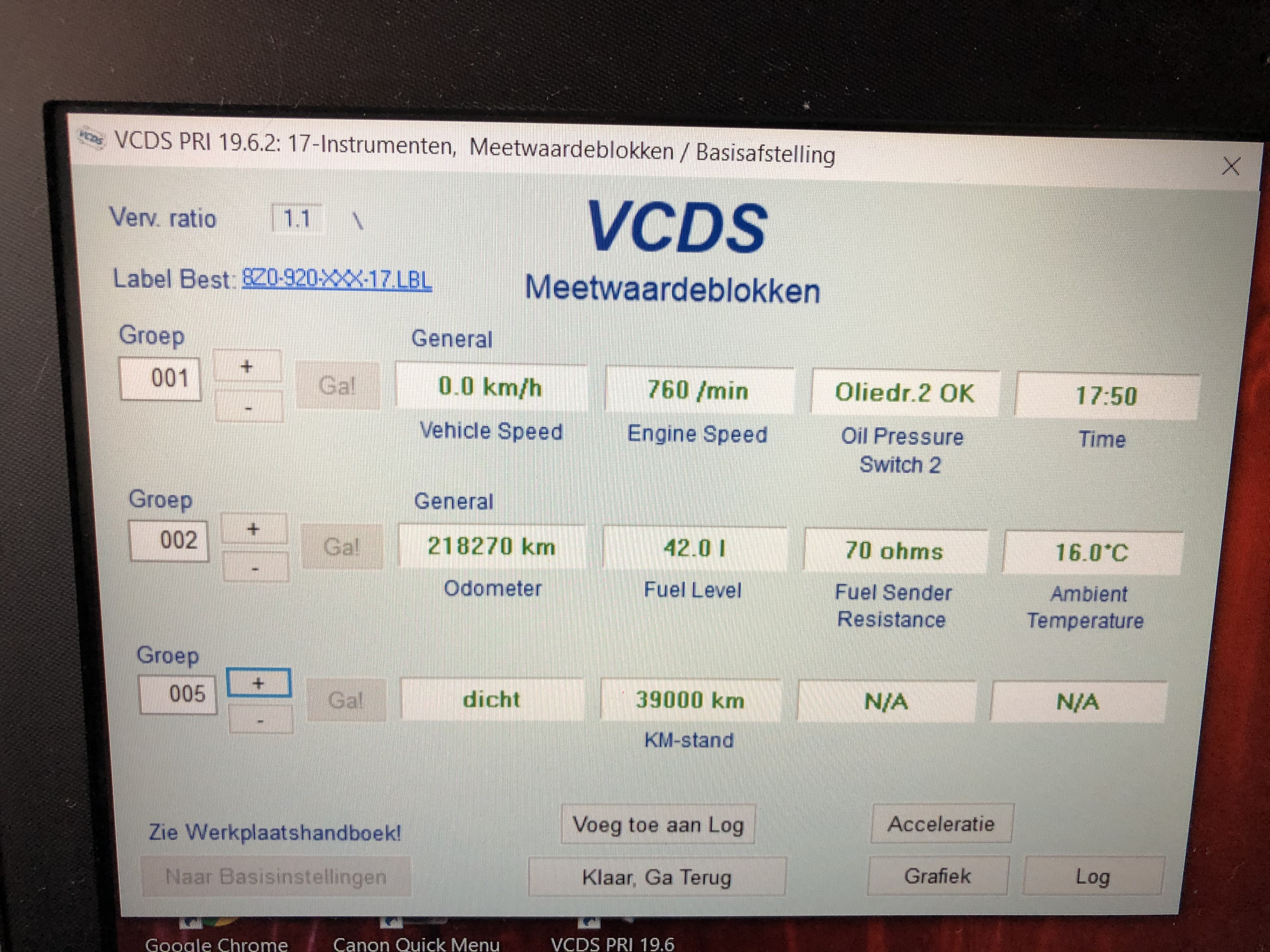

Iemand trouwens enig idee waar die 39000 voor staat?

Het merk/type bougies zie ik vaker voorkomen op het forum, dus dat lijken wel de goede te zijn. De witte kleur, misschien een bijverschijnsel van de ethanolbescherming? Wellicht kan de garage hier meer over vertellen. Ik zou eerst maar eens een tank leegrijden met de nieuwe penbobine. Koprevisie kan altijd nog.

Stop met het tanken van E10 (carbon aanslag kan je compressie verprutsen) en reinig je injectoren (te witte bougies betekend een te arm mengsel door zooi in je injectoren). Gebruik premium E5 en af en toe injector reiniger in je tank. Ik zou zeker eens 3 of vier tanks E5 met elk een busje Wynns leegrijden.
