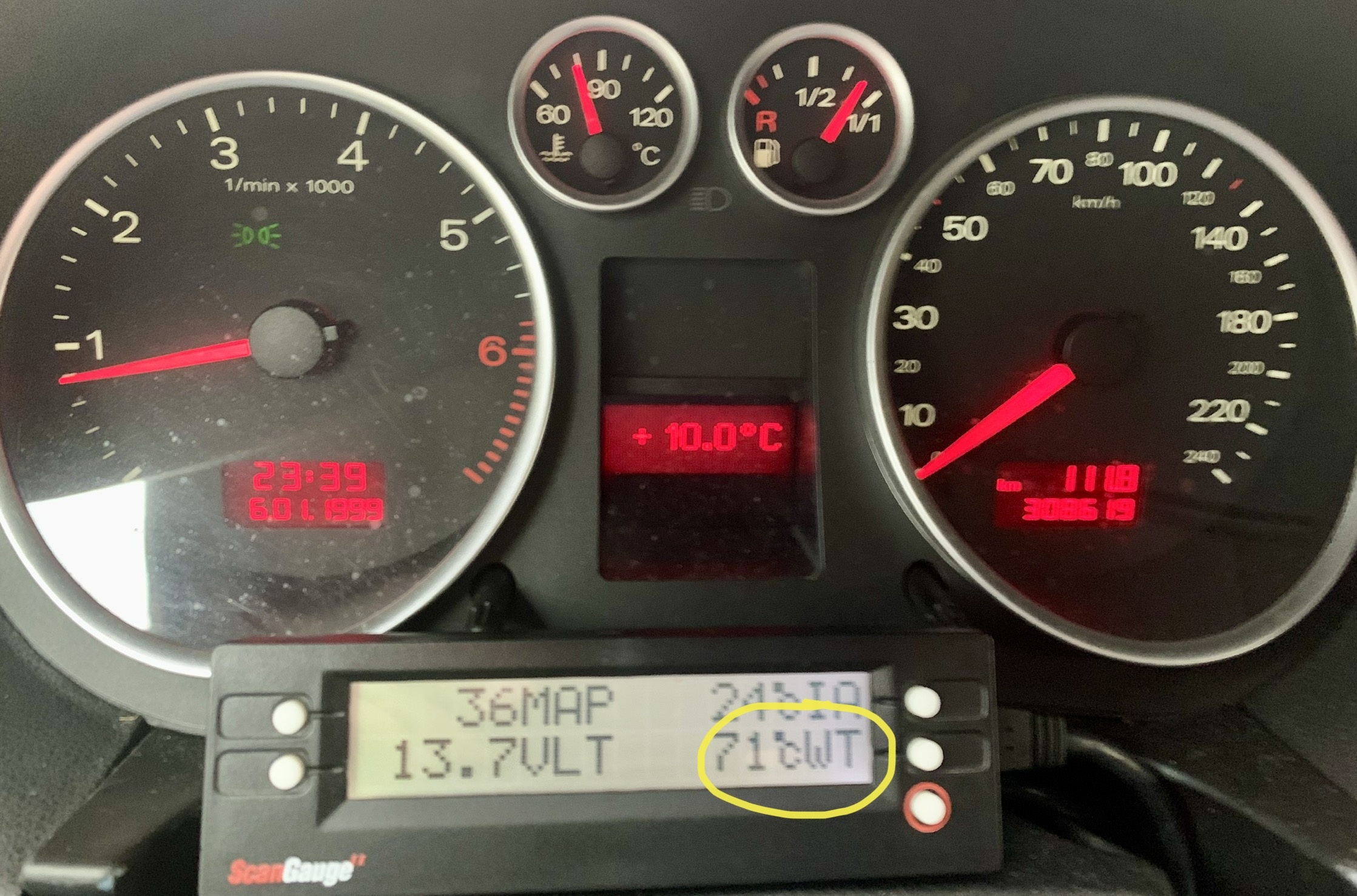

Nieuwe dipstick zit er in, en met het oliepeil was gelukkig niks mis
Motortemp loopt volgens het dashboard niet naar de 90, en ter controle de OBD temp tikt ook maar net de 70 graden aan. Thermostaat vervangen wordt het volgende klusje!

Misschien eerst de temperatuur sensor testen / vervangen?
- Berichten: 3341
- Locatie: Duitsland
Een vervuilde Sensor kan ook lagere waarde geven wegens de Isolatie die er na 20 jaren op is gekomen!
Sensor poetsen en thermostaat was prima.... opgelost voor €0,00 in oktober 2021 gedaan!

Thermostaat is inmiddels vervangen, maar niet zonder verwensingen
Temp meters lopen nu mooi naar de 90graden.
Maar manman wat zit dat allemaal op elkaar gepakt en in elkaar gedraaid zodat je nergens met je handen tussen komt. En een boutje valt niet naar onder, nee, die blijft lekker op de versnellingsbak liggen. Uit het zicht natuurlijk.
Daarbij; de lage buitentemperaturen, 20+jaar oude plastics en mijn lompheid bleken geen goede combinatie, resulterend in een stukje van een pijp aan het thermostaathuis. Nieuw thermostaathuis heb ik inmiddels, maar zie nog even op tegen de montage... Het is nu provisorisch gefixt met een slangeklem, tot beter weer of meer motivatie.
