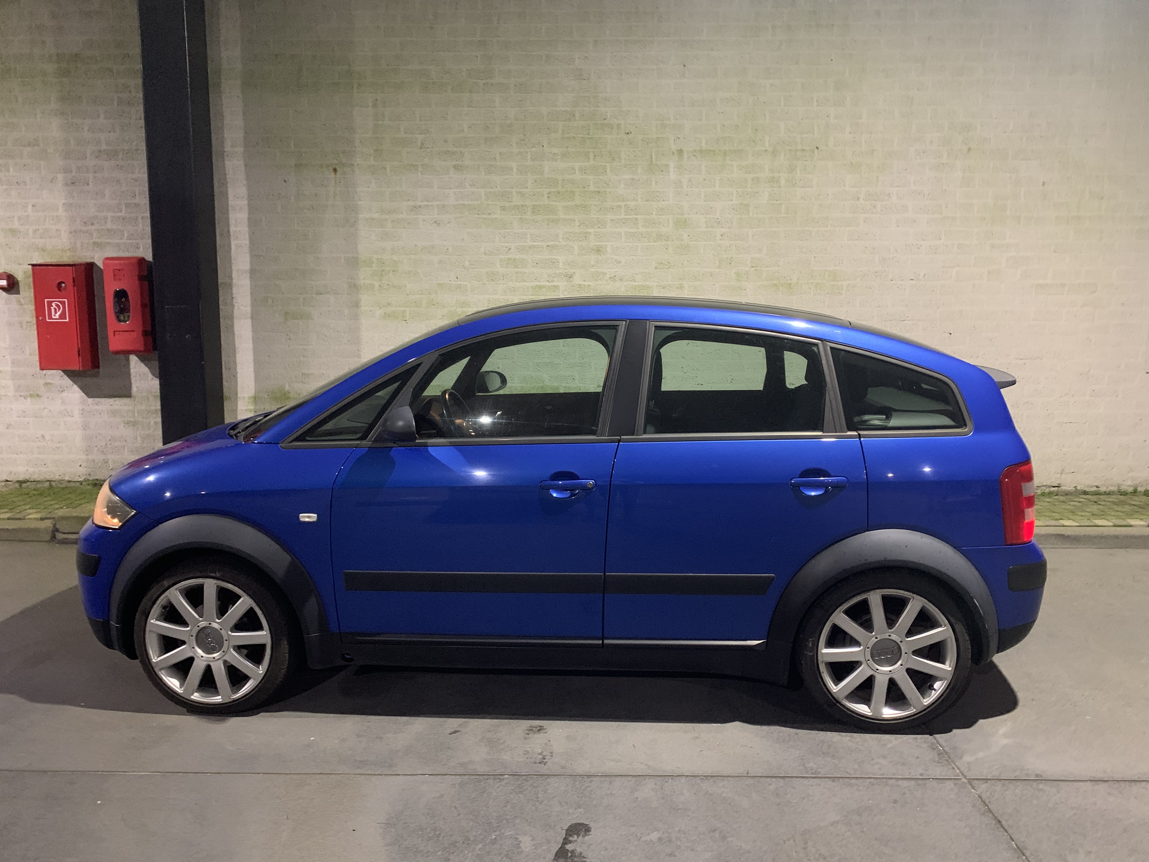

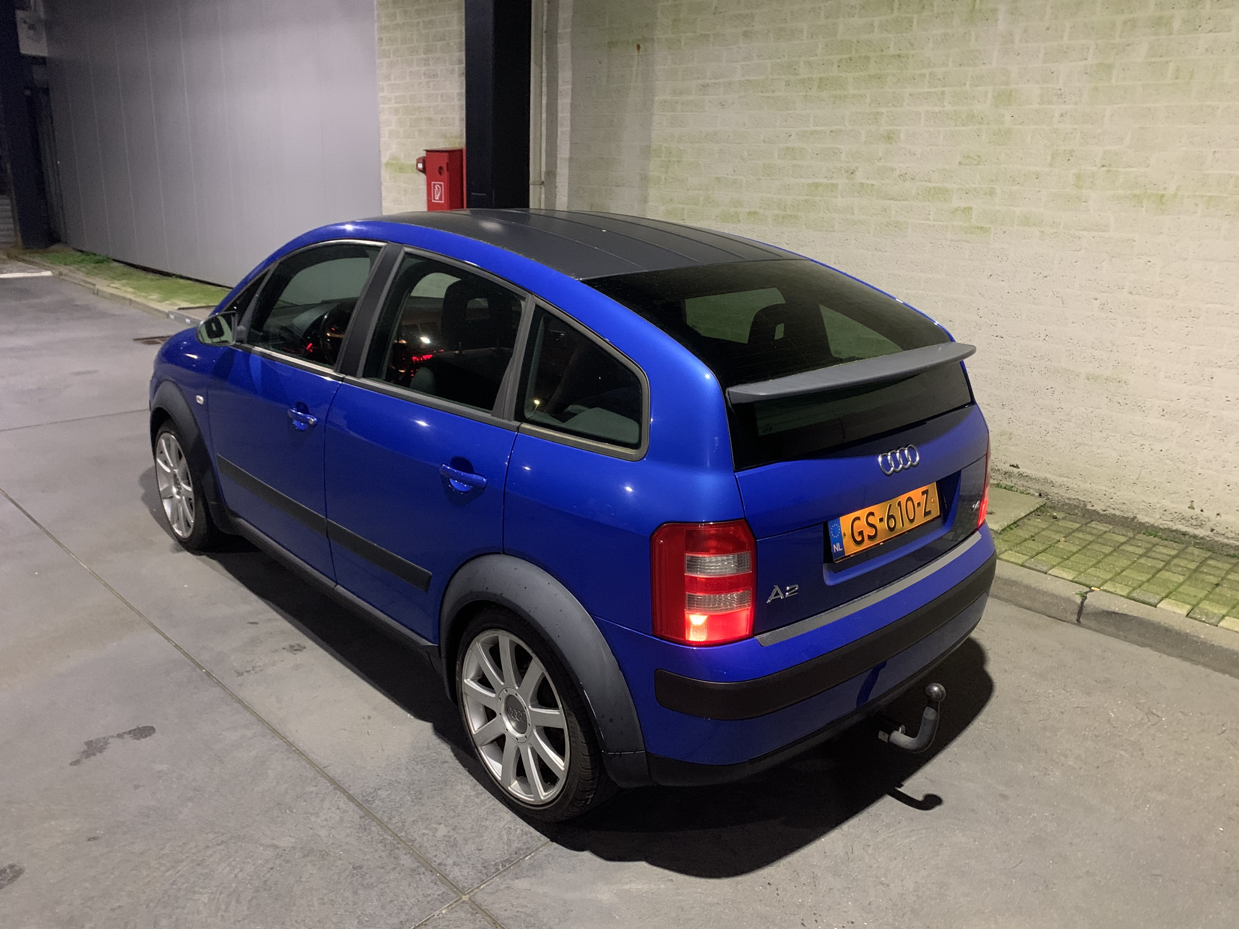

Noodzakelijk????
Zeker niet maar ik kon de verleiding niet weerstaan vanavond deze hele nette Colorstorm op te halen in Utrecht.
Voor erbij laten we maar zeggen.
Ondanks de respectabele kilometerstand rijdt hij prima. Geen verschil met zijn rode broertje met minder dan de helft op de kilometerteller.

Gefeliciteerd - die past prima in de collectie. Nou nog een gele erbij :mrgreen:
Het virus heeft toegeslagen! Audi's A2 heb je nooit te veel...
Maar zonder dollen, die ziet er mooi uit met zijn 17" S-line wielen en een trekhaak is ook nooit weg.

Blauw is mooi :mrgreen:
