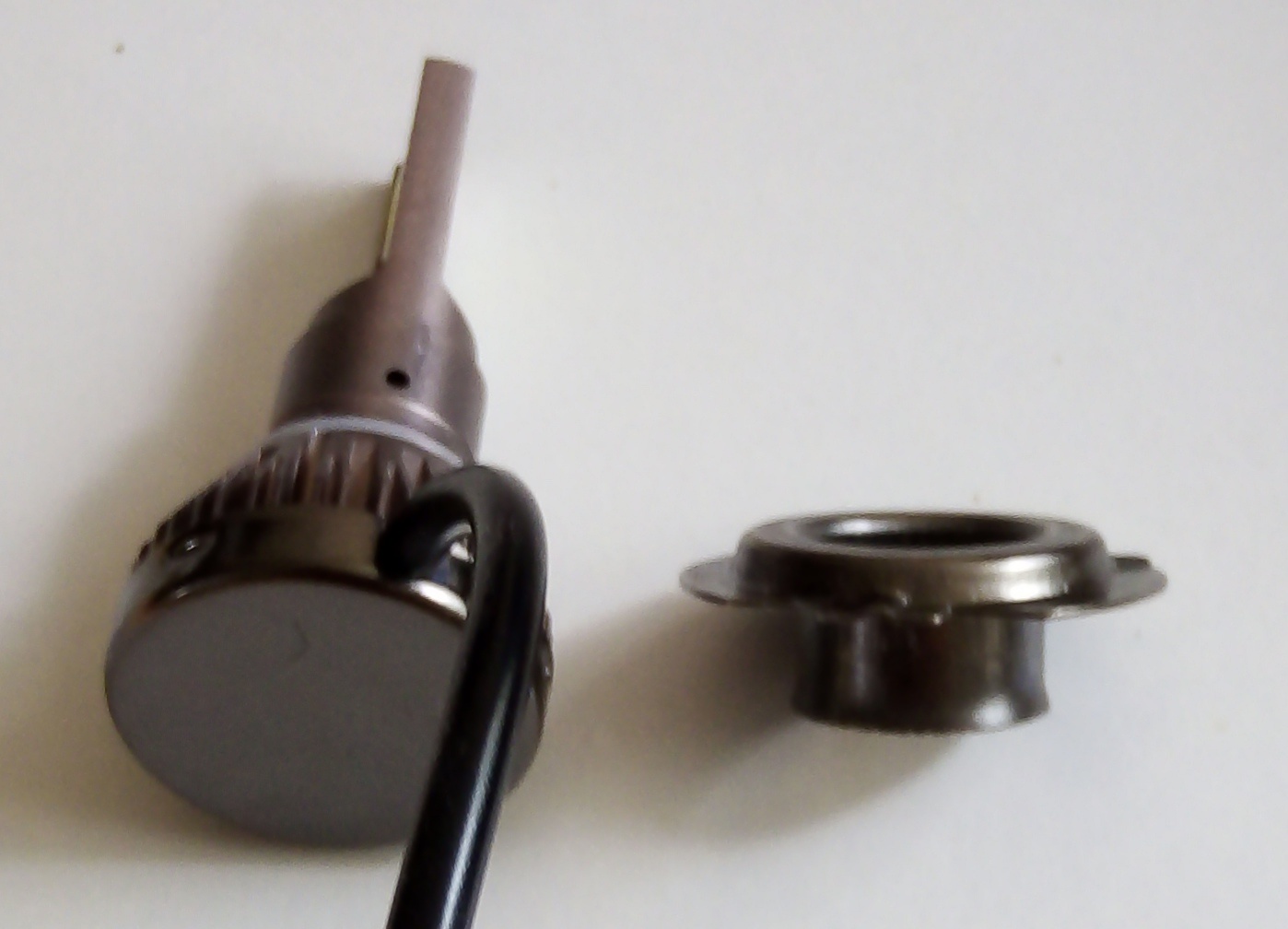

Heel veel LED bezitters kregen 2 Halogeen lampjes aangeboden a €10,- omdat lichtbeeld fout is.
Zorg dat die klaar liggen in je auto.... kan keuren ze die wel goed en alleen bij steekproef even wisselen...
De oorzaak is vaak de rommelige productie van de onderdelen.
Op deze goedkope budget versie die ik sloopte zie je gaatje in lamp en de ring heeft een deukje die erin moet klikken.... Het zwarte gat is perfect op juiste plek en goed zichtbaar, de deuk in ring vaag en rommelig...
Wat de rubber ring voor nut heeft? geen idee....
Maar na weghalen ring, deukje in slordige ring weg halen en lijmen met 2 componenten lijm en dan in test lamp opstelling lamp in ring drukken en op juiste moment stoppen en laten drogen....
Dan geeft deze goed lichtbeeld, 95% was namelijk afkeur....
Ik heb hele partij zo gedaan en veel werk aan gehad.
Maar nu bleek dat alleen de A2 een goed lichtbeeld geeft, elke andere moet weer op andere stand door de reflector.
Er worden vele dubieuze aangeboden en vele kregen de €20,- APK boete voor normale Halogeen lampjes...
Wat doen we dan, elk jaar 2x lampjes wisselen of 1x lijmen en richten op proef opstelling?
Zelf zie ik door deze LED's minder warmte en meer vocht problemen ontstaan.
Halogeen kost minder, altijd goed massa product dus ga zodra deze sneuvelen weer terug.

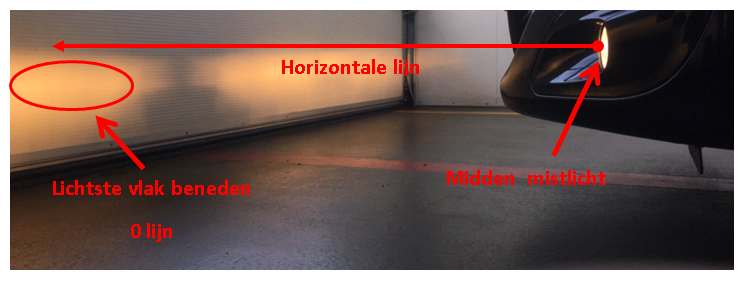

check altijd voor plaatsing het beeld desnoods op een muur... deze vlak moet wezen zie foto rdw site .
Veel info op https://apk-handboek.rdw.nl/ met mooie voorbeelden met afbeeldingen o.a mistlampvoorzijde te checken
Hier foto bron afkomstig rdw website .
