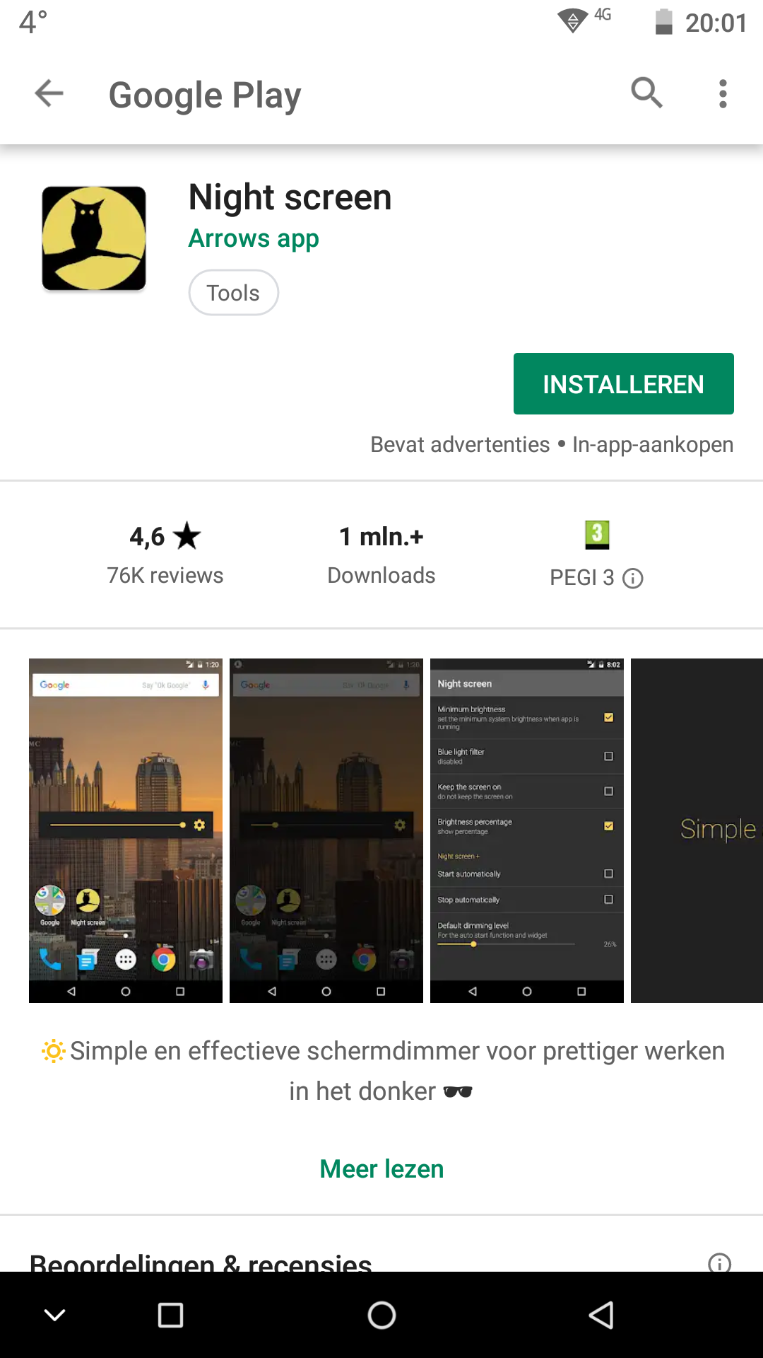

Night Screen is bijv. een prima dimmer om je scherm minder intensief te laten 'schijnen'...

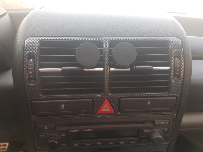

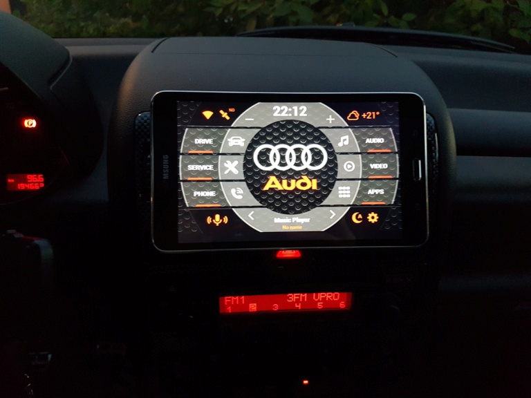

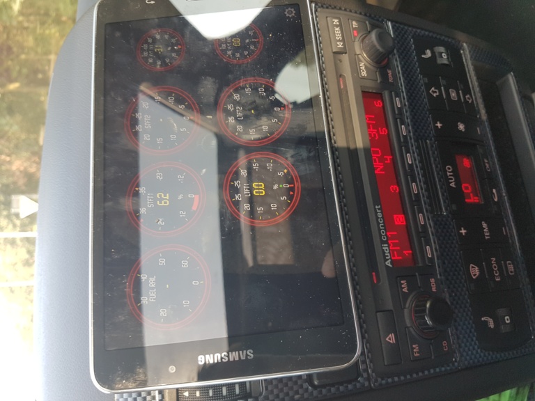

Tijd terug heb ik ook erg getwijfeld tussen de originele radio er in laten of deze vervangen voor een radio met Android ivm het kunnen gebruiken van apps (navigatie, muziek, torque enz.). Dankzij @DED@2 heb ik nu een soort van tussenoplossing waar ik heel tevreden en blij mee ben.

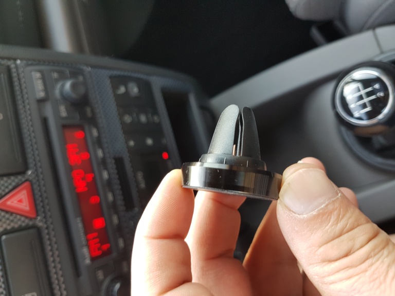

Ik heb een bluetooth carkit (bellen + muziek streamen) en daarnaast een 7 inch tablet (Samsung tab 4) welke heel eenvoudig te bevestigen is d.m.v. magneten op het ventilatierooster (Aliexpress). Aan de achterkant van de tablet heb ik 2 metalen plaatjes geplakt waardoor de tablet echt stevig genoeg op de magneten blijft zitten. En bij mijn mobiele telefoon heb ik deze plaatjes aan de binnenkant van mijn back cover gedaan zodat de magneten ook een houder voor mijn mobiel zijn als ik de tablet niet gebruik.
Radio luisteren doe ik via de Concert 2 radio, bellen vanaf mijn mobiel via de bluetooth carkit, muziek/video streamen, navigeren, torque vanaf mijn mobiel of tablet. De mobiel en tablet kan ik opladen dmv een kabeltje vanaf het kastje van de carkit die door mijn ventilatierooster loopt (niet zichtbaar op foto omdat het toen nog niet was ingebouwd) wat nauwelijks zichtbaar is/in de weg zit.
Voordeel van deze oplossing is dat je de originele radio kan behouden en alles in originele staat kan houden. Tablet is ook heel makkelijk mee te nemen ivm diefstalpreventie of als je bijv de tablet voor andere redenen nodig hebt buiten je auto. En de hardware (tablet/telefoon) is natuurlijk ook daarom makkelijk te vervangen. Een beetje werkbare 7 inch tablet koop je tegenwoordig ook voor onder de € 100,-.
Wellicht nog ter overweging: voordeel van een tablet is het grotere beeld. Mijn tablet moet ik opnieuw installeren omdat een aantal zaken niet goed werken. In de praktijk merk ik dat je met je mobiel ook alles prima kan doen. Voordeel daarvan is dat je maar 1 apparaat (je mobiel) hoeft bij te houden (opladen, instellen enz.) en dat deze ongeveer het formaat heeft van je ventilatierooster. Optisch zit dat er eigenlijk nog net wat mooier uit (zal ook persoonlijke smaak zijn). Daarom mijn advies voor de twijfelaars: begin eerst met een bluetooth carkit (mits je deze nog niet hebt) en je eigen mobiel (deze heb je al en scheelt je dus aanschafkosten van een tablet of nieuwe radio).

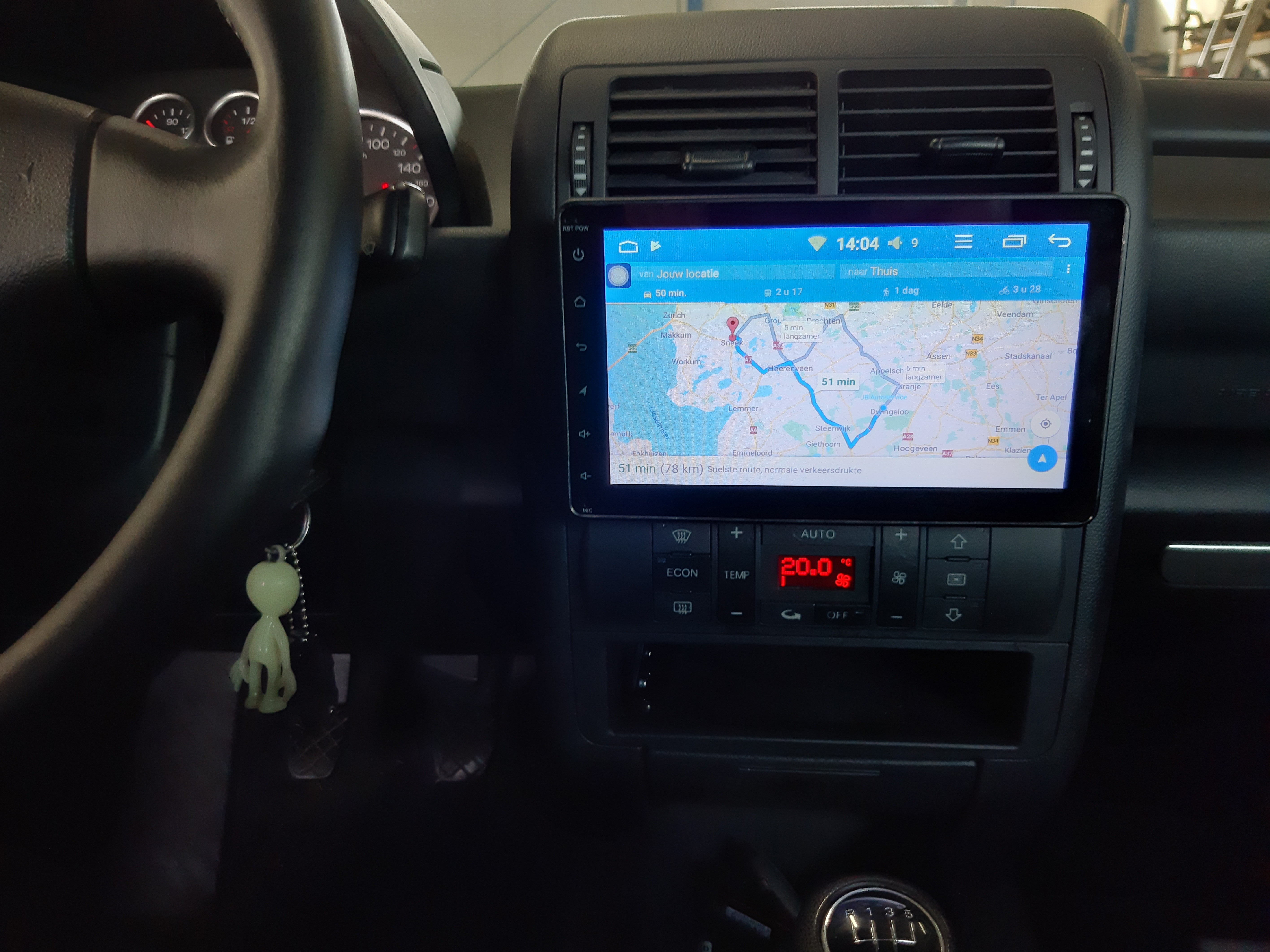

De radio is ondertussen binnen, maar ik zit nog te wachten op de DAB+ module. Ook een kleine 12V ventilator besteld. Daarmee wil ik het binnenwerk van de unit koelen, want zo'n Android-toestel met 8-core wil best warm worden. Wel heb ik de aansluitingen voorbereid. Een geschakelde plus ontbrak, maar die heb ik vanaf de stuurkolom naar de radio getrokken.
8: massa
7: geschakelde plus
4: permanente plus
De rest heb je eigenlijk niet nodig. De ventilator zet ik op de geschakelde plus, zodat 'ie alleen draait op contact.
Op de radio komt dus een gps-ontvanger, een dab+ module en een externe microfoon.

De Joying radio is geïnstalleerd. Nog zonder DAB+, want het is vakantie in China... Past perfect.
Oordeel zelf!
Spotify voor de muziek, radio app en Google maps voor de route werken prima. Andere apps moet ik nog installeren.
