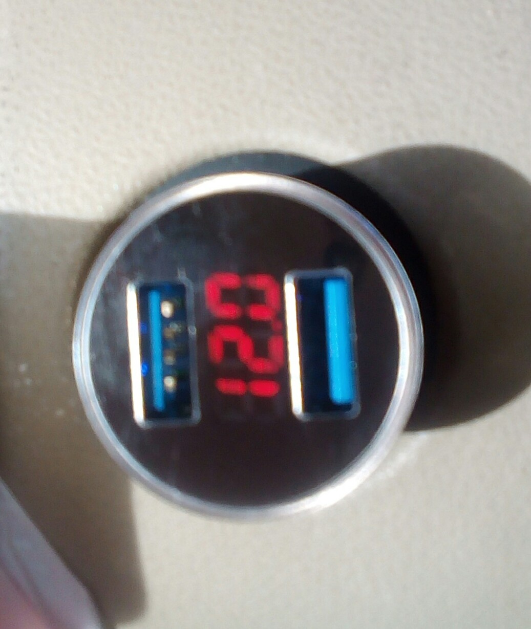

Wel helaas 12.0 volt dus moet ook voor deze een nieuwe accu binnenkort halen in het
kleine winkeltje op de Hemweg in Amsterdam, dat ze dat nog Mega Accu Store durven te noemen!

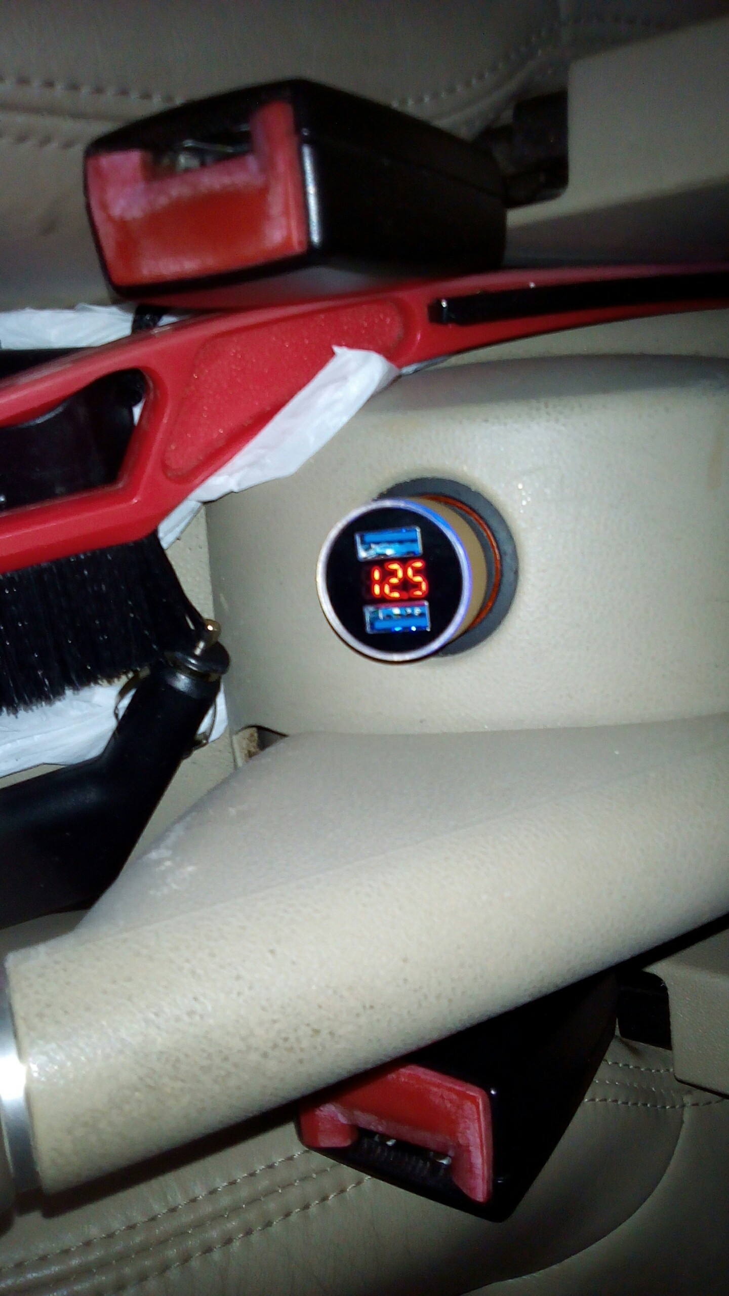

Dit glimmende monster is lastig foto te maken, bij uit zoomen een waas of een spiegel.
Hopelijk zie je nu dat de accu iets beter is geworden dan vanmiddag....
Maar naast Voltage geeft deze bij USB gebruik ook de laad status van de telefoon aan...
Leuk en goedkoop plugje maar een ramp om dit soort dingen met een 5 Mp telefoon scherm en goed te krijgen..... vermoedelijk de instelling van telefoon doorzoeken.

De USB lader is inmiddels ingebouwd en dat staat in deze HowTo beschreven.
