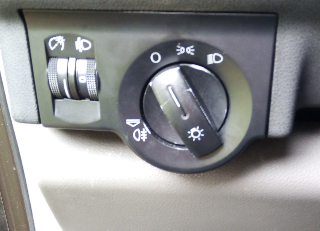

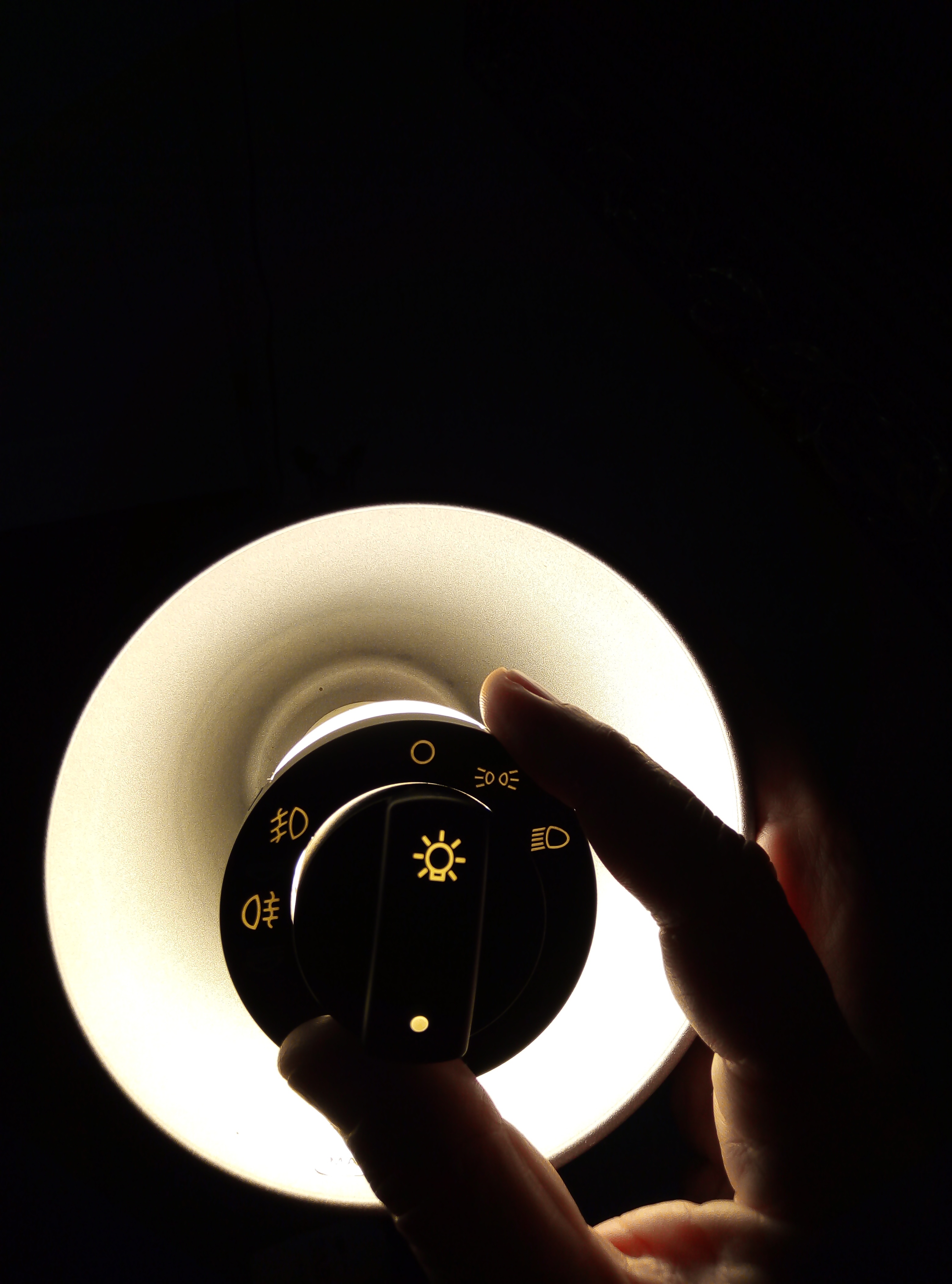

Na even een foto op de "Scheet Me Lamp" gemaakt, de losse ring die goedkoopste oplossing is als jou
schakelaar nog goed is.... die schijnt gewoon door.... ongeacht of en wat je aan mistlampen hebt.
Een nieuwe schakelaar is alleen nodig als defect, of uitbreiding naar mist.. hoewel de kale voertuigen vaak een schakelaar hebben waar de Mist alleen niet is aangesloten voorkomt.
Deze ringen zijn voor de versleten Soft Lack voor maar €1,43,- inclusief Porto en 6 weken levertijd de perfecte oplossing, naast knop dus ook even de ring monteren.
- IMG_20191027_094405.jpg (1.39 MiB) 4143 keer bekeken
Deze oude van 1e generatie heeft hardere zwarte verf, ook deze is gesleten, zoals je goed kunt zien, het groene is reflectie van het gras dus deze Audi is niet zelf groen uitgeslagen, Pinin Grun Lak heeft ook deze tint....
Je ziet dus geen voor Mistlamp en wel achter... met mat zwart kun je als je dat wilde de losse ring aanpassen, dit is originele, de aangepaste heeft een randje tussen plat en schuine deel...
- IMG_20191027_100129.jpg (184.79 KiB) 4138 keer bekeken
