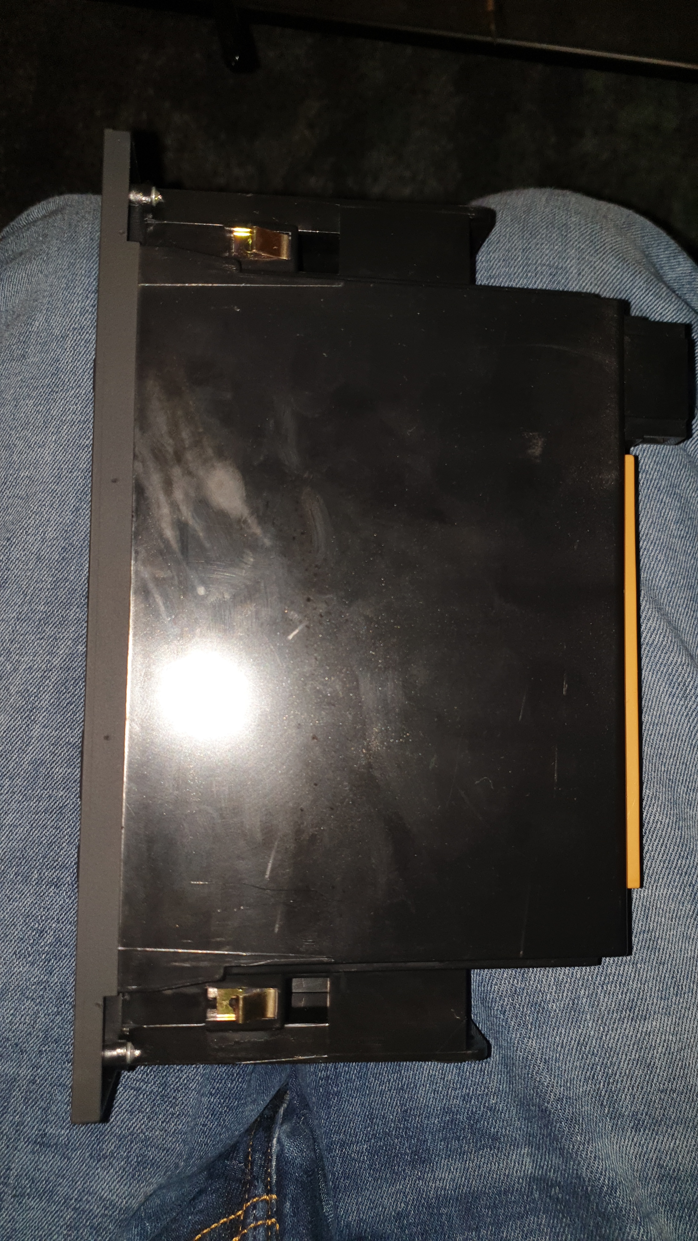

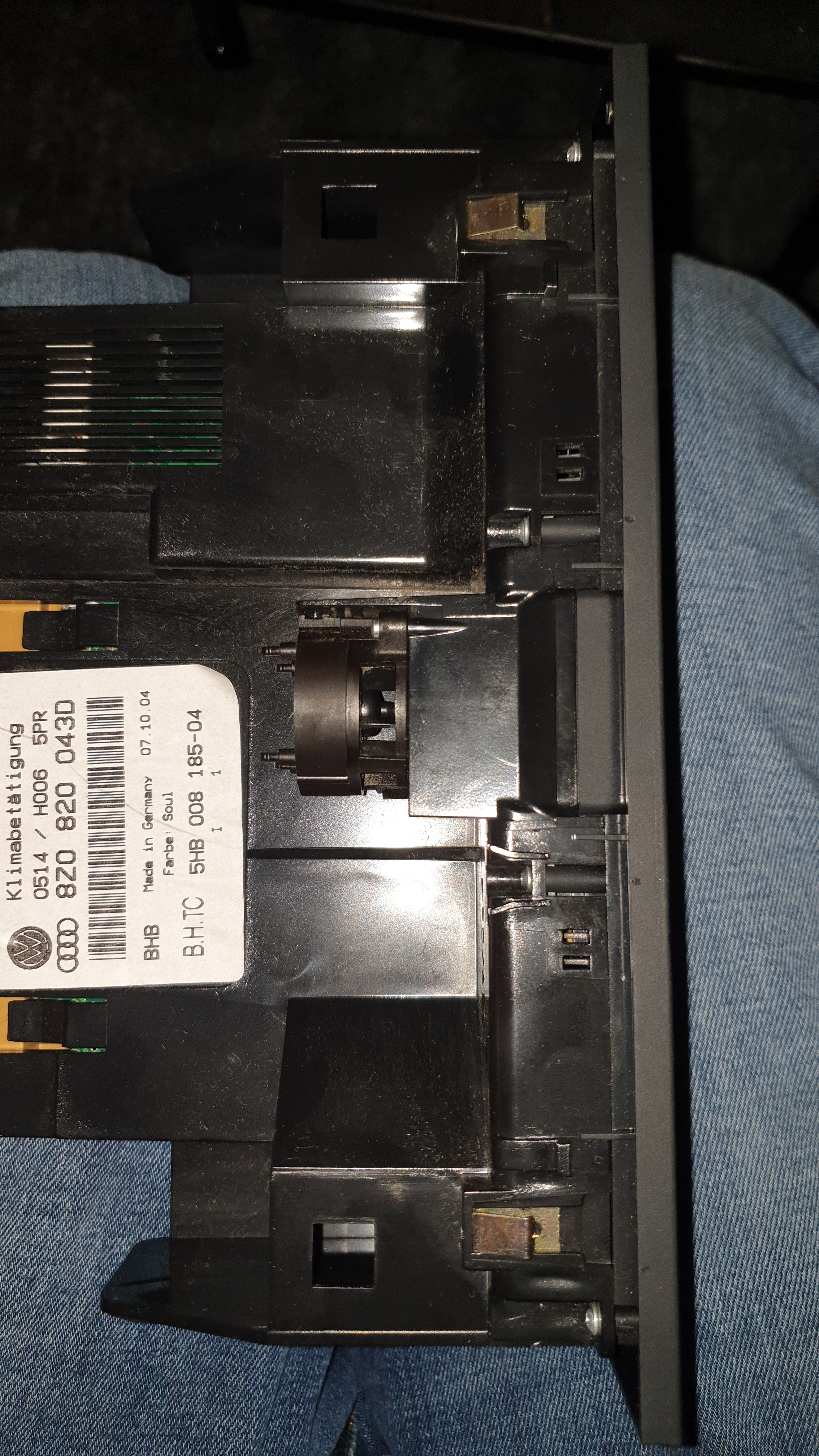

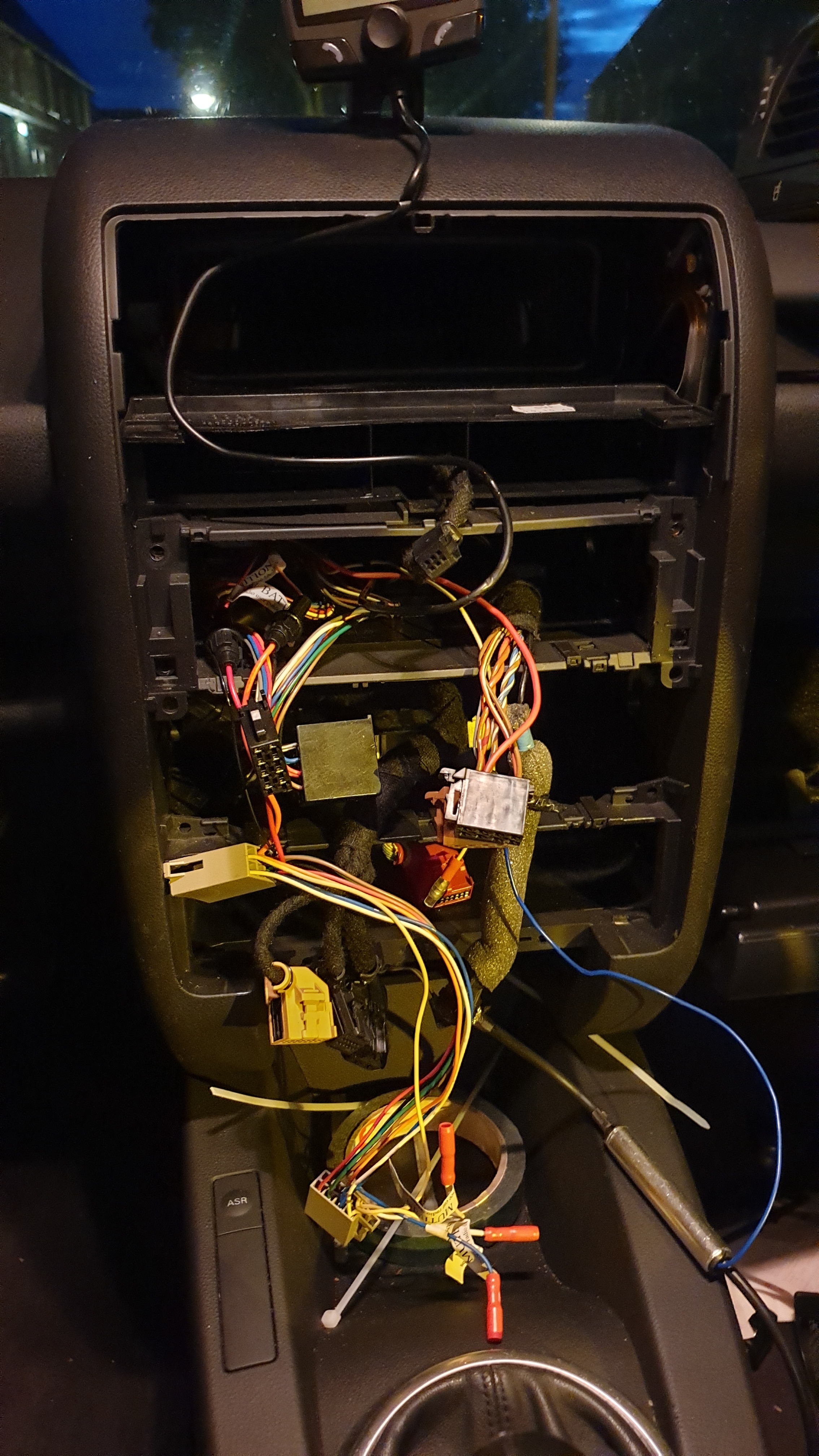

Hij is er uit !
Schijnbaar is hij ooit al eens eruit geweest en de onderste clips waren verbogen, met grof geweld doorgetrokken met 2 man en toen stonden ze de andere kant opgebogen.

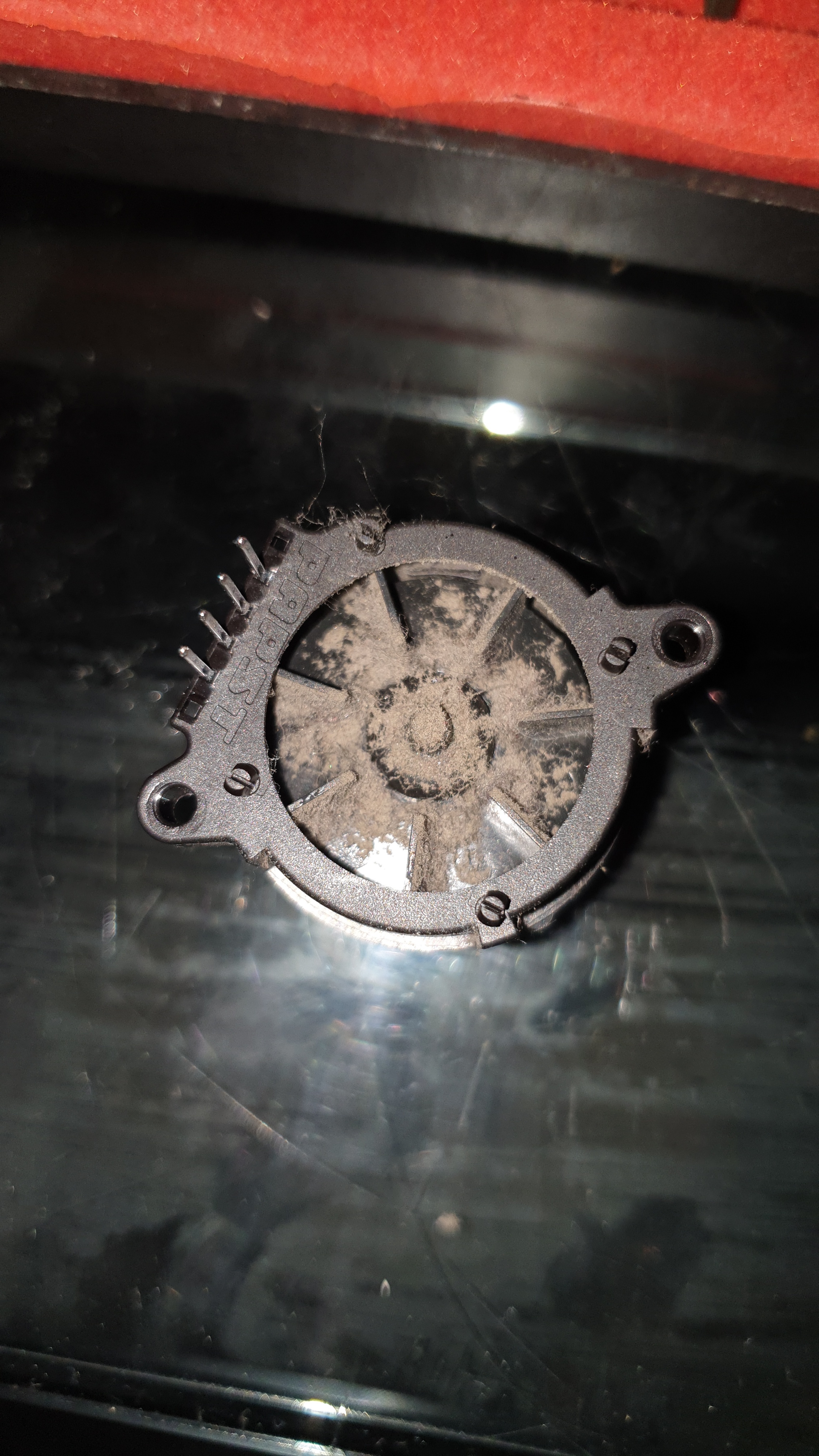

Comfort blinker doet het onderhand, en de climatronic sensor waar dat fannetje in zit zeg maar zit volgebakken met stof dus die eerst maar schoon maken zal straks even een foto posten ervan.
22 jul 2020, 21:02 1 x
Goed gedaan!
Die clips willen inderdaad de verkeerde kant op buigen bij uitschuiven, worst-case scenario breken ze af. Het is mij niet bekend of ze los te krijgen zijn. Ik heb recent ook mijn clima paneel uitgebouwd en binnenkant schoongemaakt, de ventilator zat vol stof, evenals de sensoren. Wel goede mini gereedschap gebruiken, succes!

Zo klaar voor vandaag, resultaat alles eruit gekregen.
Bekerhouders schoon gemaakt waardoor deze weer functioneren.
Climatronic sensor en ventilator schoon gemaakt, accu vervangen.

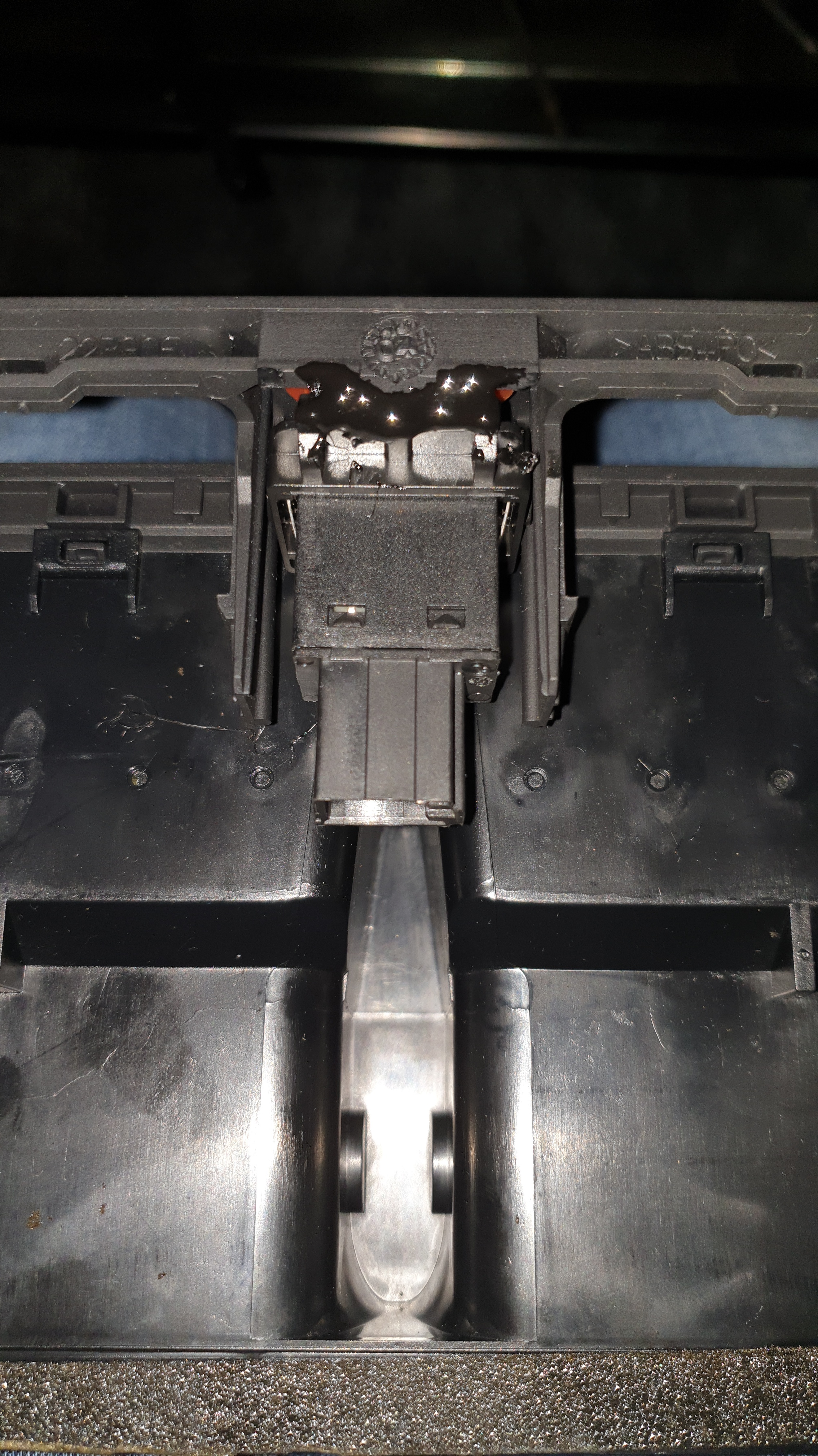

En degene die de parrot heeft ingebouwd is een klojo geweest of iemand heeft uit frustratie een keer op het gevaren licht knopje geslagen binnenkant waar het knopje aan vast klipt viel er tijdens demonteren uit.
Opgelost met speciale warmte lijm waarmee je aardig kan boetseren en goed hard wordt.
Tevens zaten de bovenste schroeven muurvast uiteindelijk een schroefmachine moeten pakken om ze eruit te krijgen.

23 jul 2020, 00:05 1 x
klima klemt trouwens aan de boven en onderkant de zijkanten zit enkel een geleider.

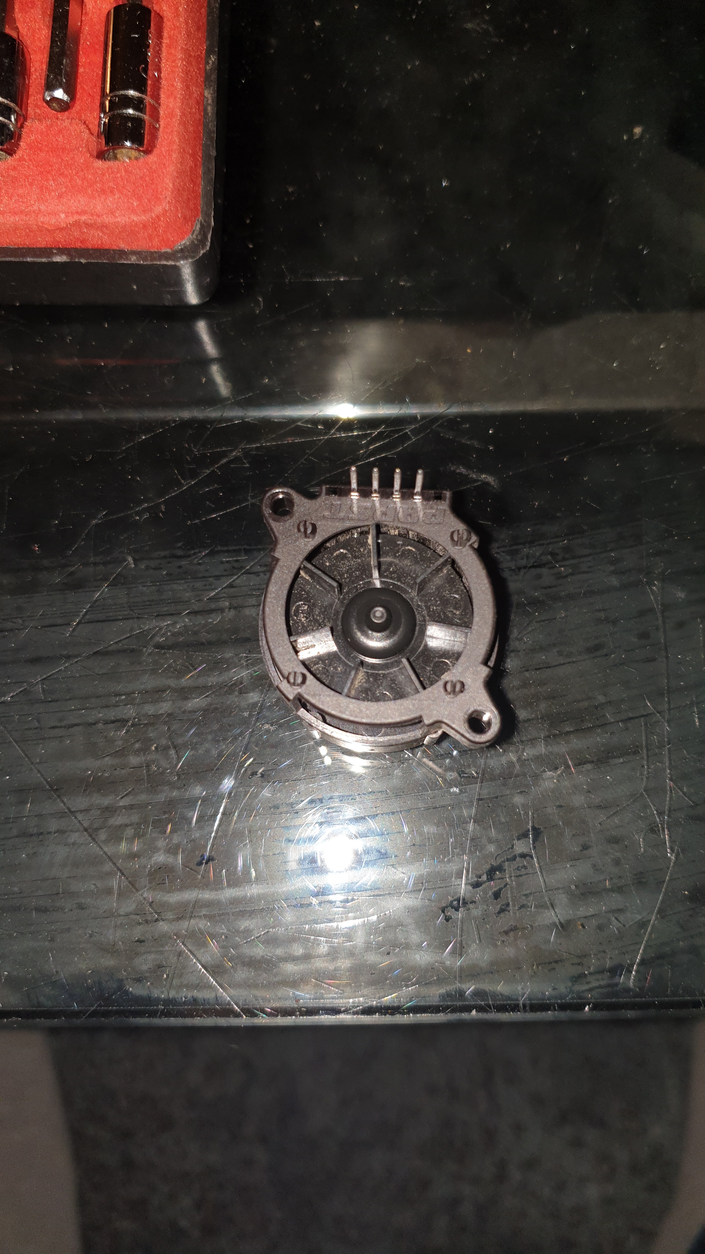

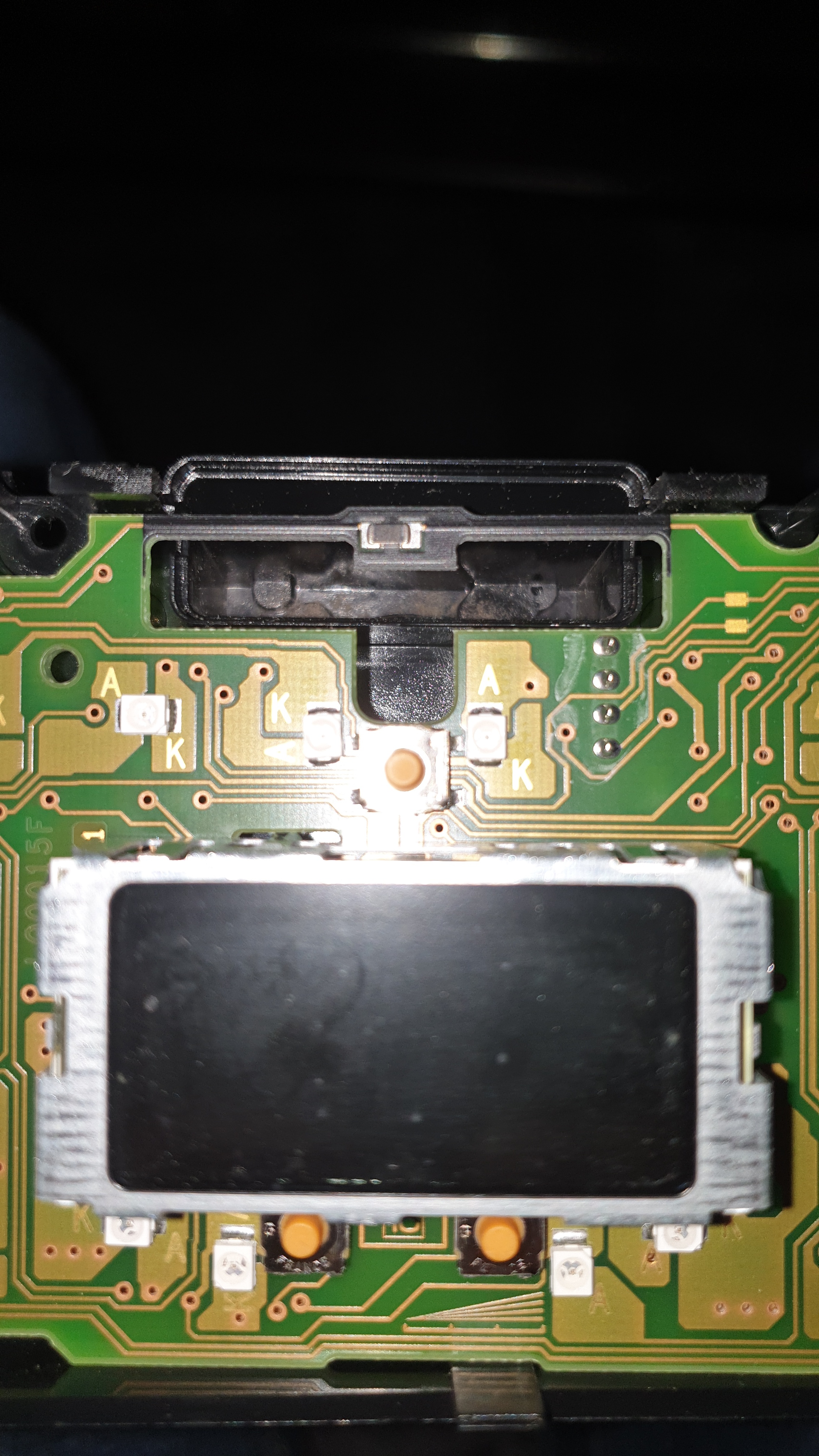

Waar zit dat ventilatortje en over welke sensor heb je het?
Patrickbby
Berichten: 208
Locatie: Purmerend
23 jul 2020, 00:38 0 x
Achter het frontje van de climatronic op de print zit een sensor en het ventilatortje zuigt daar lucht langs beiden zagen er vrij slecht uit dus deze even schoon gemaakt zie foto's kan het eventueel wel even omcirkelen.

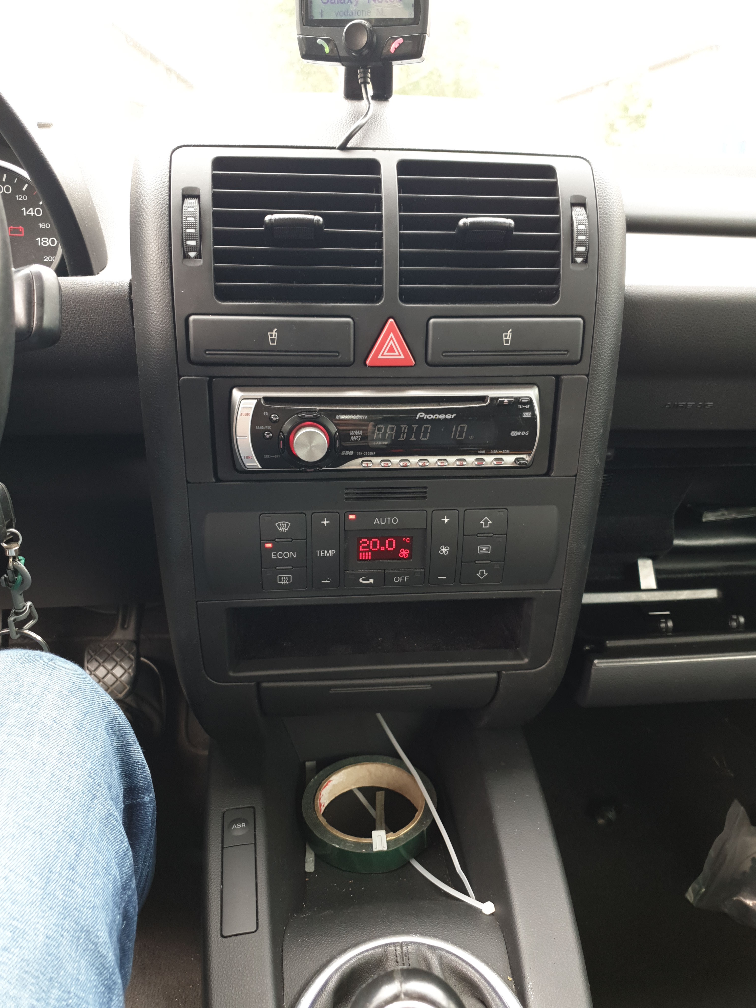

Alles ingebouwd even ritje gemaakt van 20 minuten en de clima lijkt vooralsnog niet te stotteren.
Van het weekend rij ik weer een paar honderd kilometer zal de bevindingen nog even laten weten hier.
