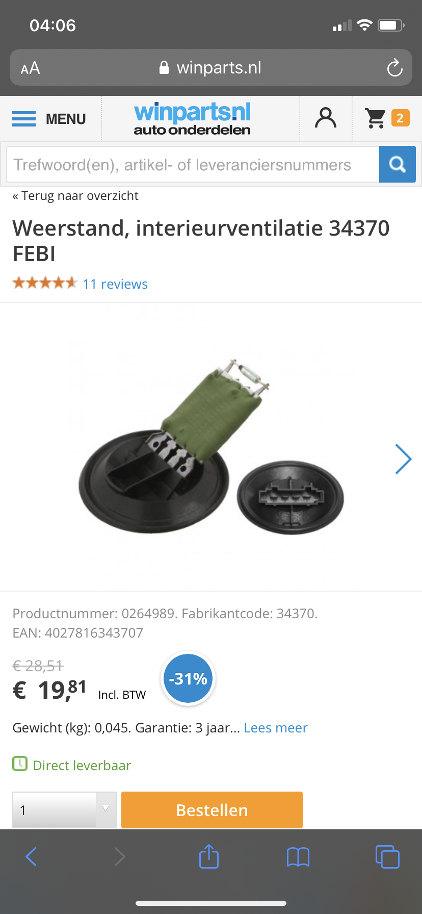

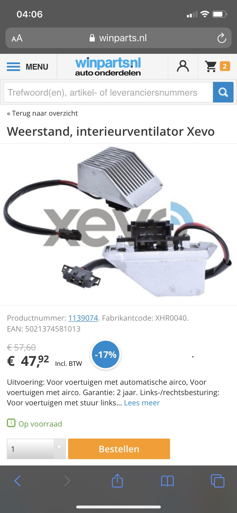

Welke onderdelen moet ik bestellen voor dat ik de ventilator demonteer?
Beide of alleen de tweede?

Zover mij bekend de eerste en duurdere.

Patrickdkl schreef:
13 aug 2020, 04:09
De eerste weerstand is voor auto,s met climatronic bij de A2 dus alle met airco en de andere voor A2,s zonder airco, een zeldzaamheid :)
