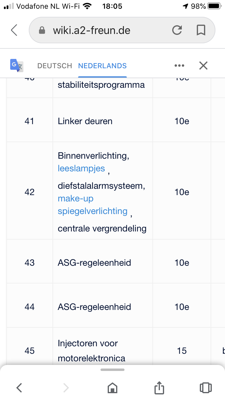

Phlime schreef:
26 mar 2020, 16:53
Het werkt! Soms ligt de oplossing zo voor de hand;
Zekeringetje 42 van de CM was kapot. En dan doet ie het niet... :mrgreen:
Is zekering 42 niet van de binnenverlichting?

26 mar 2020, 19:31 2 x
Volgens het bedradingsschema zit er een rood-gele plus op de CM, die komt van zekering 42 af. Volgens Elsawin. Daar heb ik deze gevonden.
Achteraf vind ik het vreemd dat ik de CM wel kon benaderen met VCDS, maar ik kon blijkbaar niets wijzigen. Dat zette me ook behoorlijk op het verkeerde been. Na het wisselen van deze zekering, die echt wel doorgebrand was, kon ik wel dingen aanpassen. En de ramen deden het direct. Nog voordat ik de CM aangepast had.
