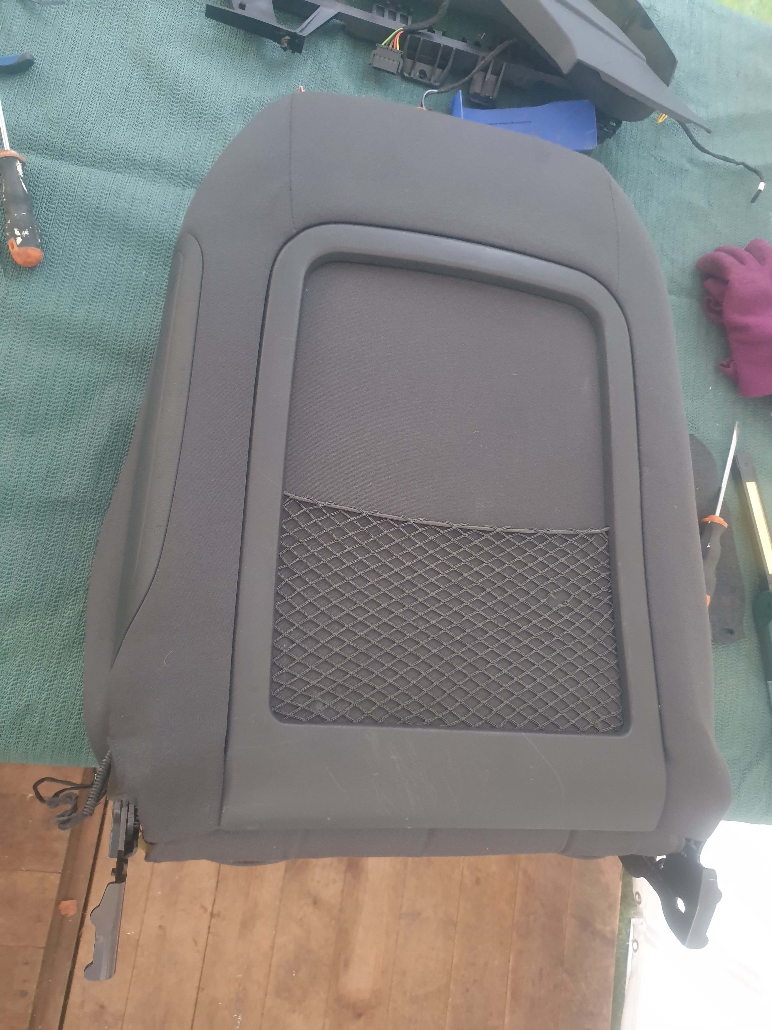

Vandaag begonnen aan het plaatsen van de Sydmeko armsteun, waarbij ik nauwgezet de Audi werkplaats manual volg. Ik kijk dan bij het vervangen van de rugleuning bekleding van de voorstoel, die moet immers losgemaakt om de steun vast te kunnen zetten.
Het betreft originele A2 sportstoelen met stofbekleding en met de harde kunststof afdekking op de achterkant van de rugleuning, met het bagagenetje.
Ik loop vast bij het verwijderen van het kunststof paneel achterop de rugleuning (waar het netje ook aan vast zit).
Wie heeft dit al een keer gedaan en weet wellicht nog hoe dit aan te pakken. Ik ben blijven steken op pagina 158 van de body/interieur manual.
Deze opdracht is nog gelukt: "Pull out backrest cover panel -7- from clip -6-."
Hier blijf ik steken: : "Pull out backrest cover panel -7-."
Het verwijderen van de zij airbag is een kip-ei verhaal in de manual. Je moet dat doen op het moment dat de bekleding er nog niet af is. De bekleding kan er echter niet af voordat je de airbag eraf hebt gehaald.... of zie ik iets over het hoofd?

Heeft niemand hier ervaring met Sydmeko inbouw in een rugleuning met harde achterkant?
