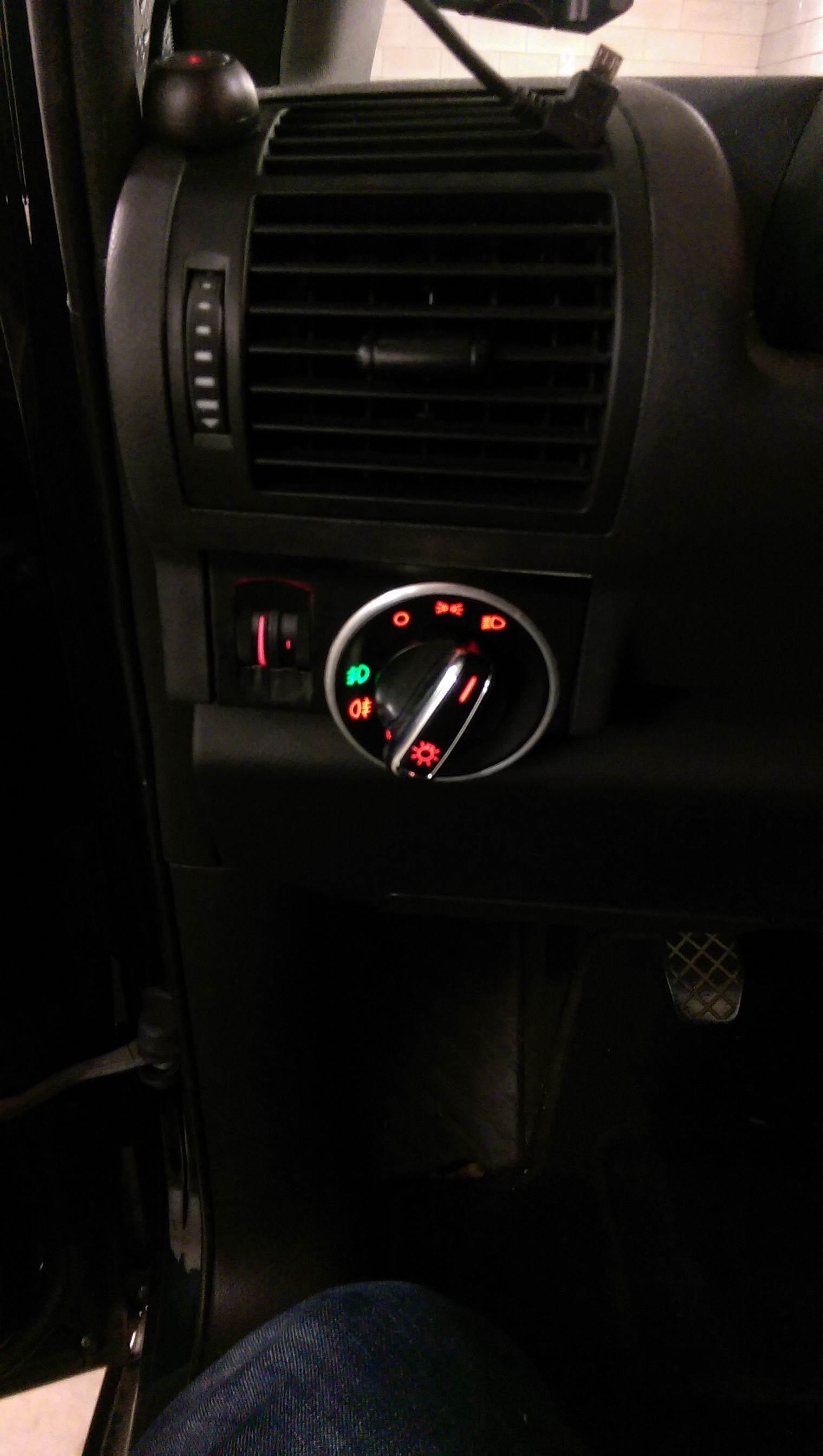

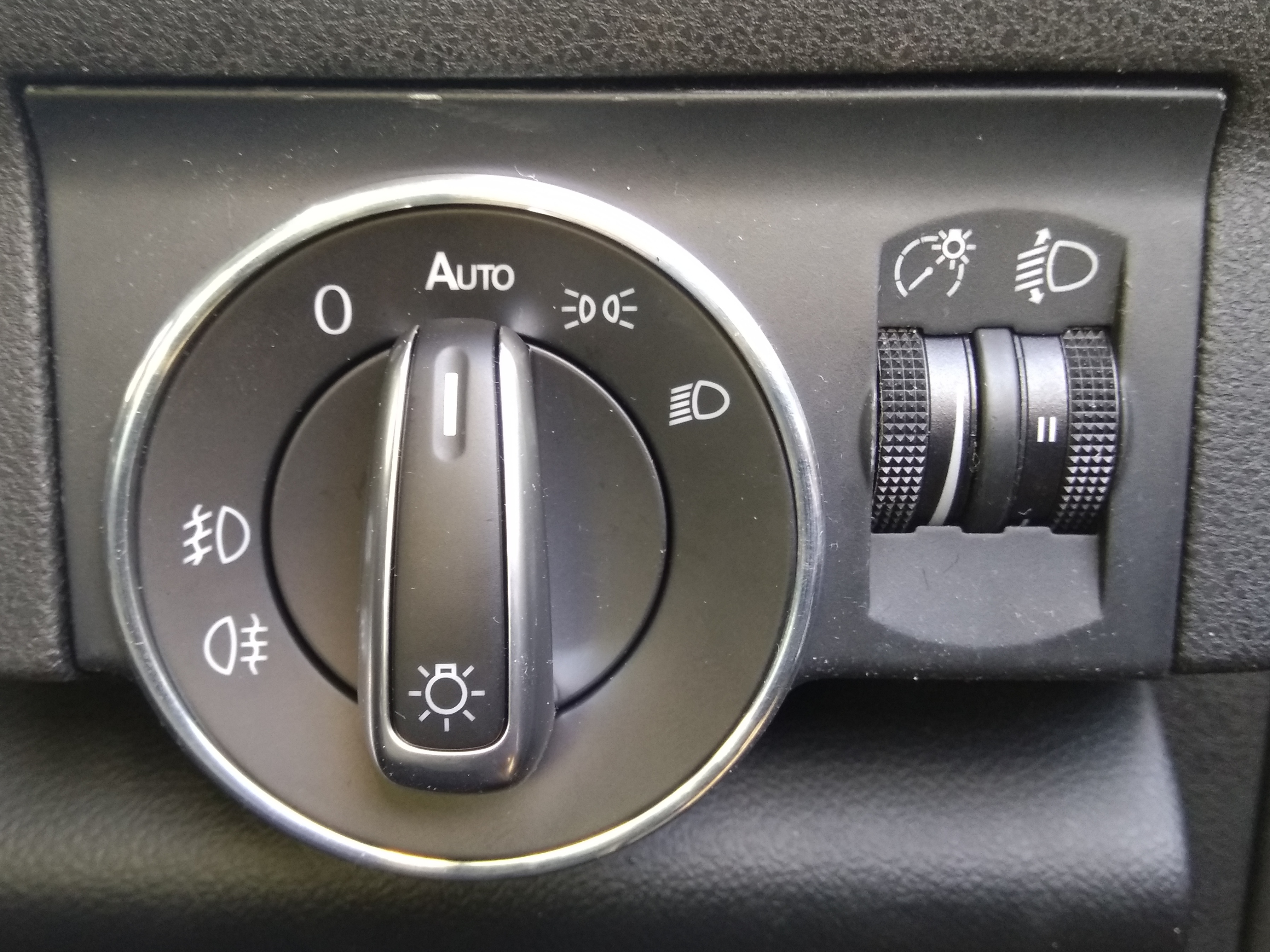

Ik heb een zelfde formaat schakelaar van de Golf gekocht, en het gat uitgedremeld in de lichtschakelaar. Met een passende aluminium ring kun je hem dan prima vastzetten.
Een voorbeeldplaatje van onze Engelse vrienden:
Bij mij ziet het er dan zo uit, met mistlampen aan. Ik heb geen auto setting erop (bewust gedaan, ik rij altijd met licht aan), en ook de gehele schakelaar overgespoten (vandaar dat de tekens bij de hoogteverstelling niet meer zichtbaar zijn).
