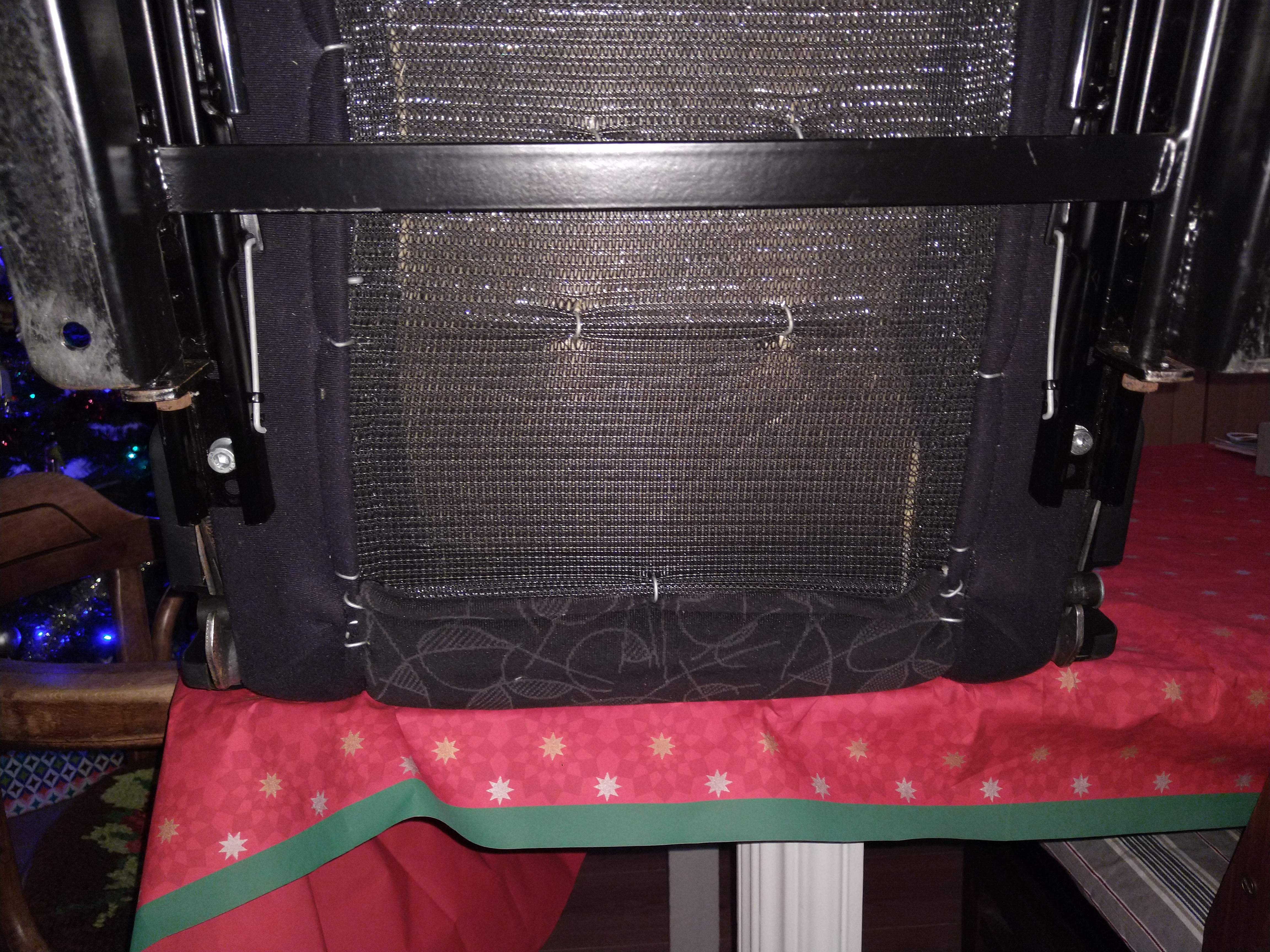

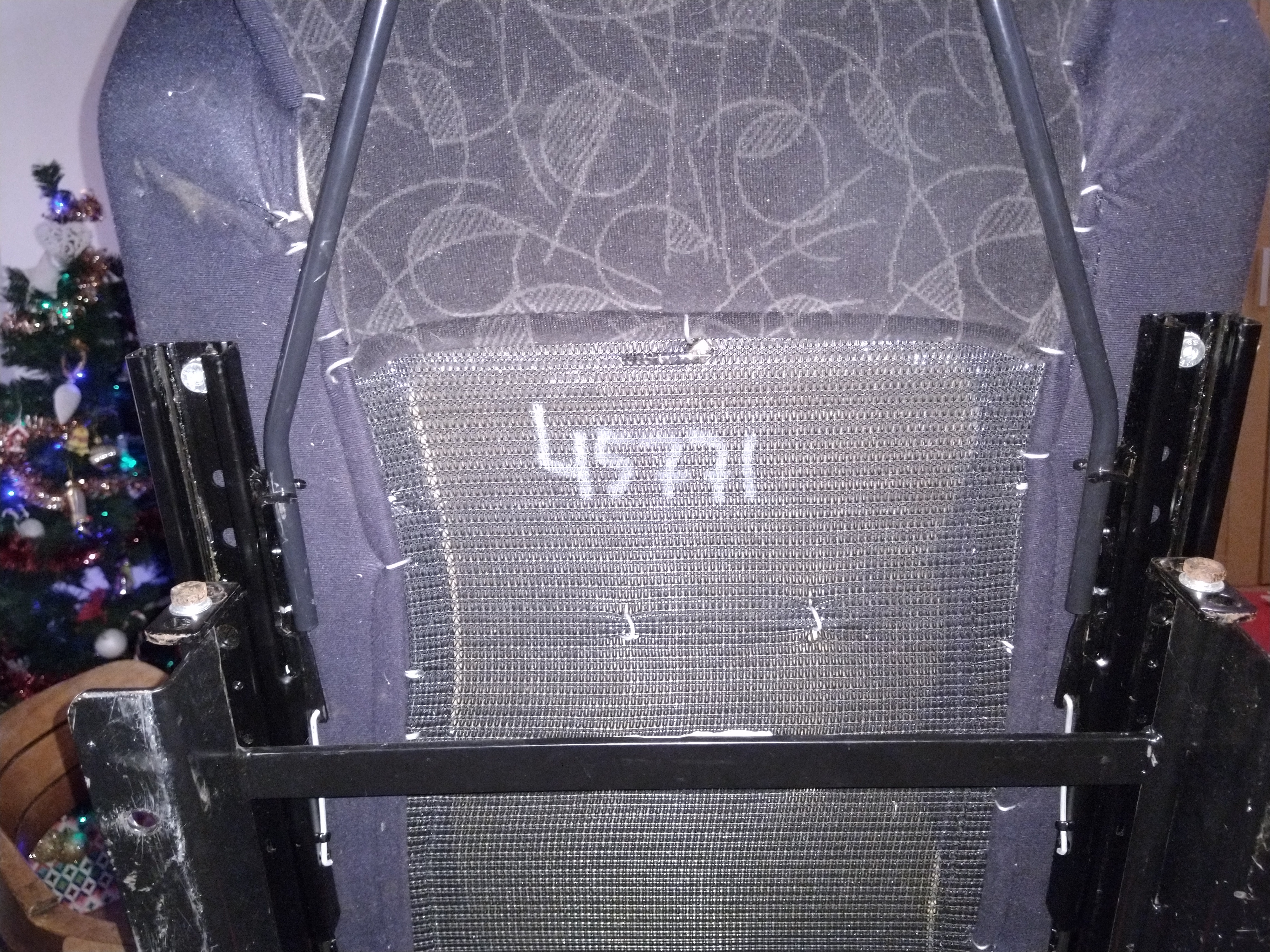

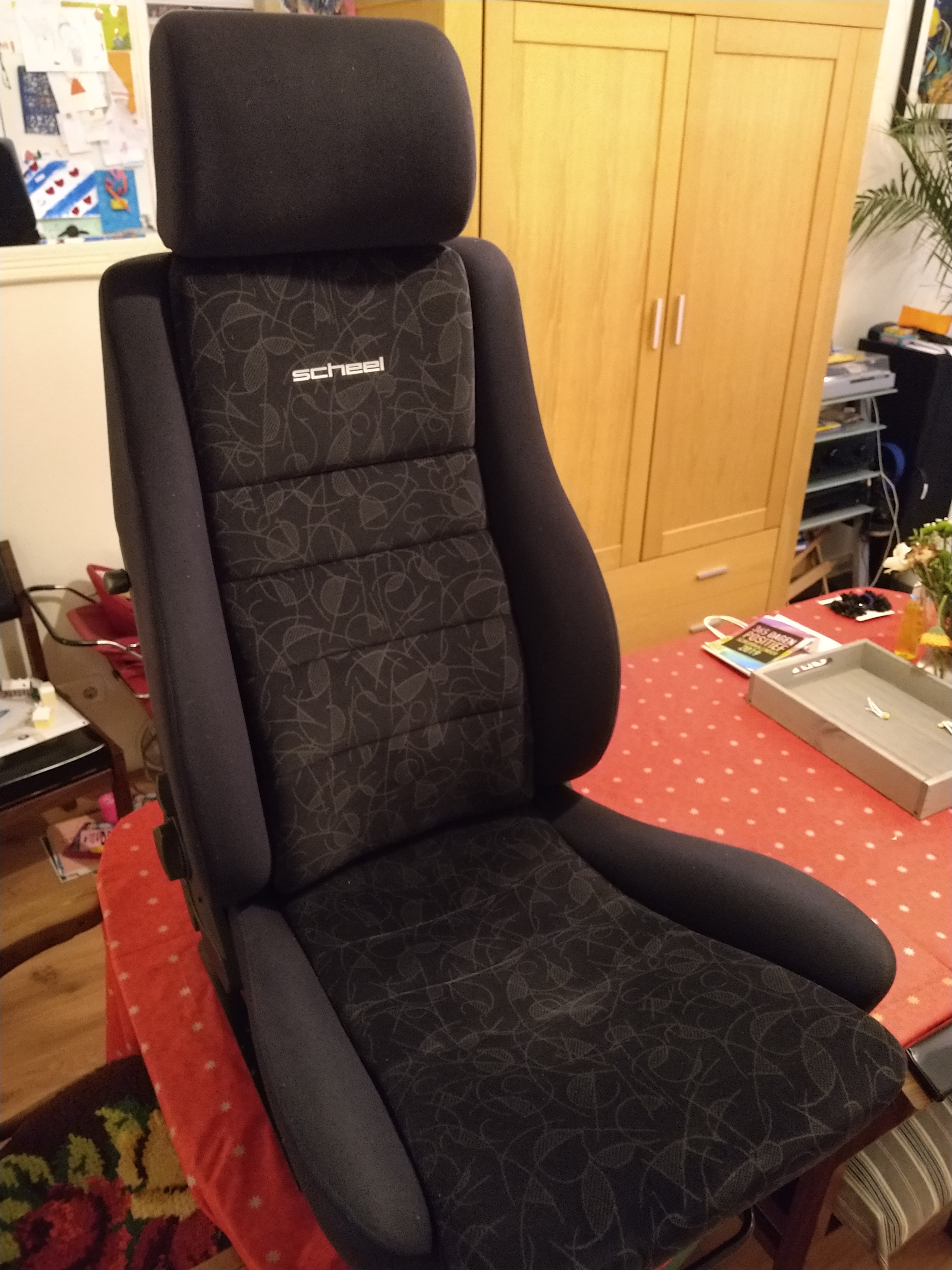

Zojuist aangekocht een gebruikte maar zeer nette Scheel stoel. Er zit een onderstel onder die hoogst waarschijnlijk niet bij de A2 past. Ik heb de volgende vragen waar iemand vast antwoord op heeft.
1. Is het mogelijk het frame van de A2 stoel te hergebruiken? De scheel stoel is op 4 punten vastgebout wanneer het 1 op overgezet kan worden dan is de dat het gemakkelijkst
2. Waar een A2 frame voor de Scheel stoel aan te schaffen.
Ter illustratie een paar foto's van stoel en huidige onderstel. Breedtemaat Scheel onderstel is 45 cm en komt hiermee overeen met met de A2 maat (huidige stoel frame). Lengtemaat Scheel frame is 30cm en komt volgens mij niet overeen met A2 maat.
Tips/aanbevelingen zijn welkom.

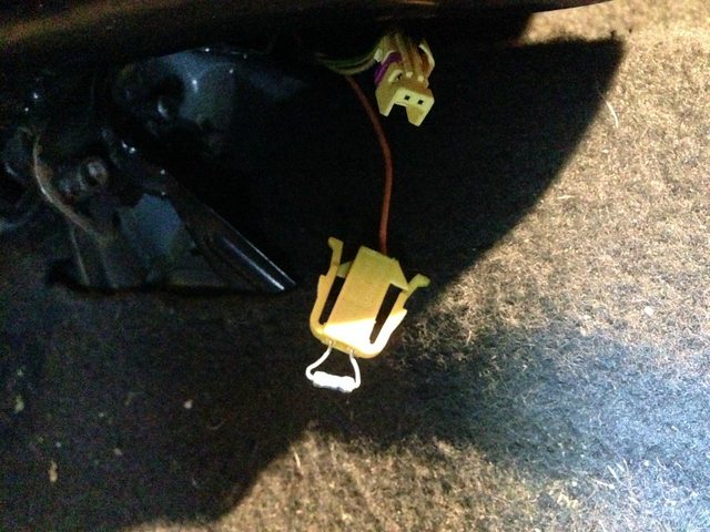

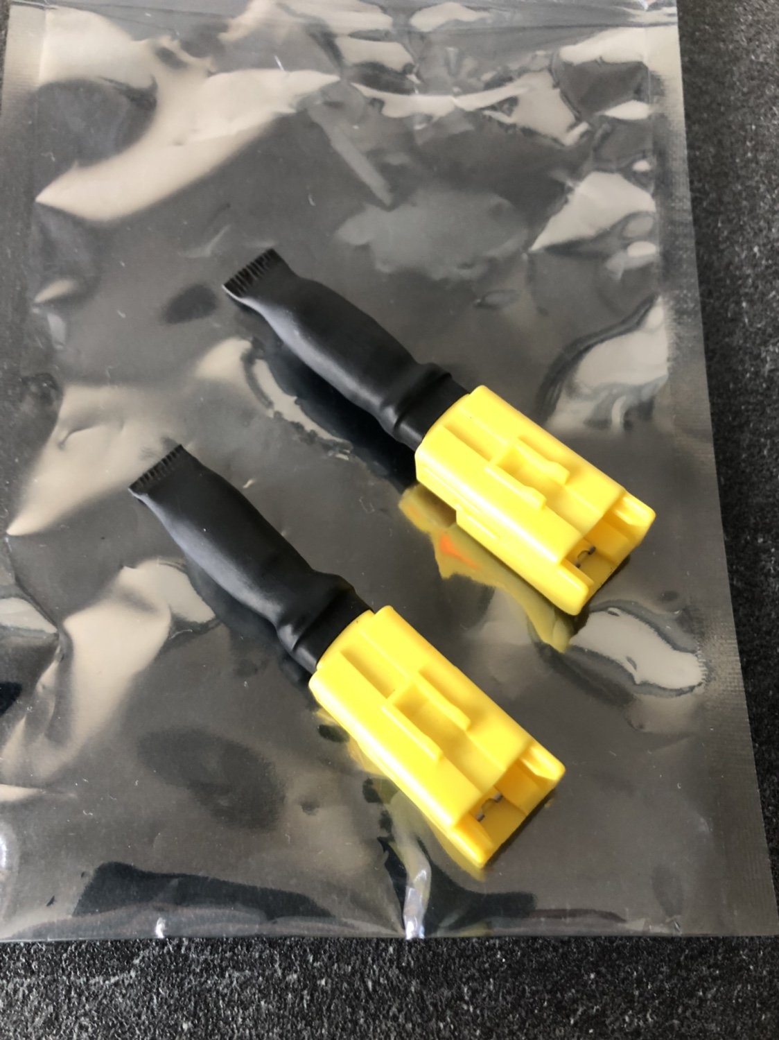

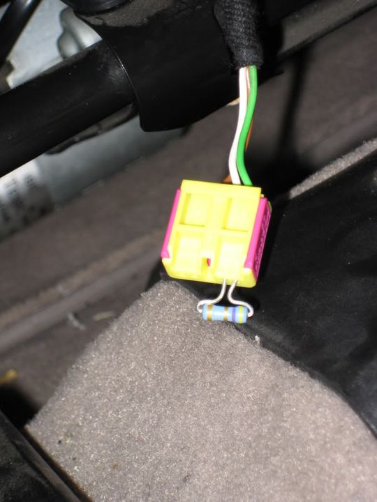

31 dec 2019, 11:51 2 x
Enkele voorbeelden:

31 dec 2019, 11:54 1 x
Of je knipt op de sloop een paar originele stekkers af en soldeer je netjes de weerstand erop daarna met krimpkous netjes afwerken 👍🏽
