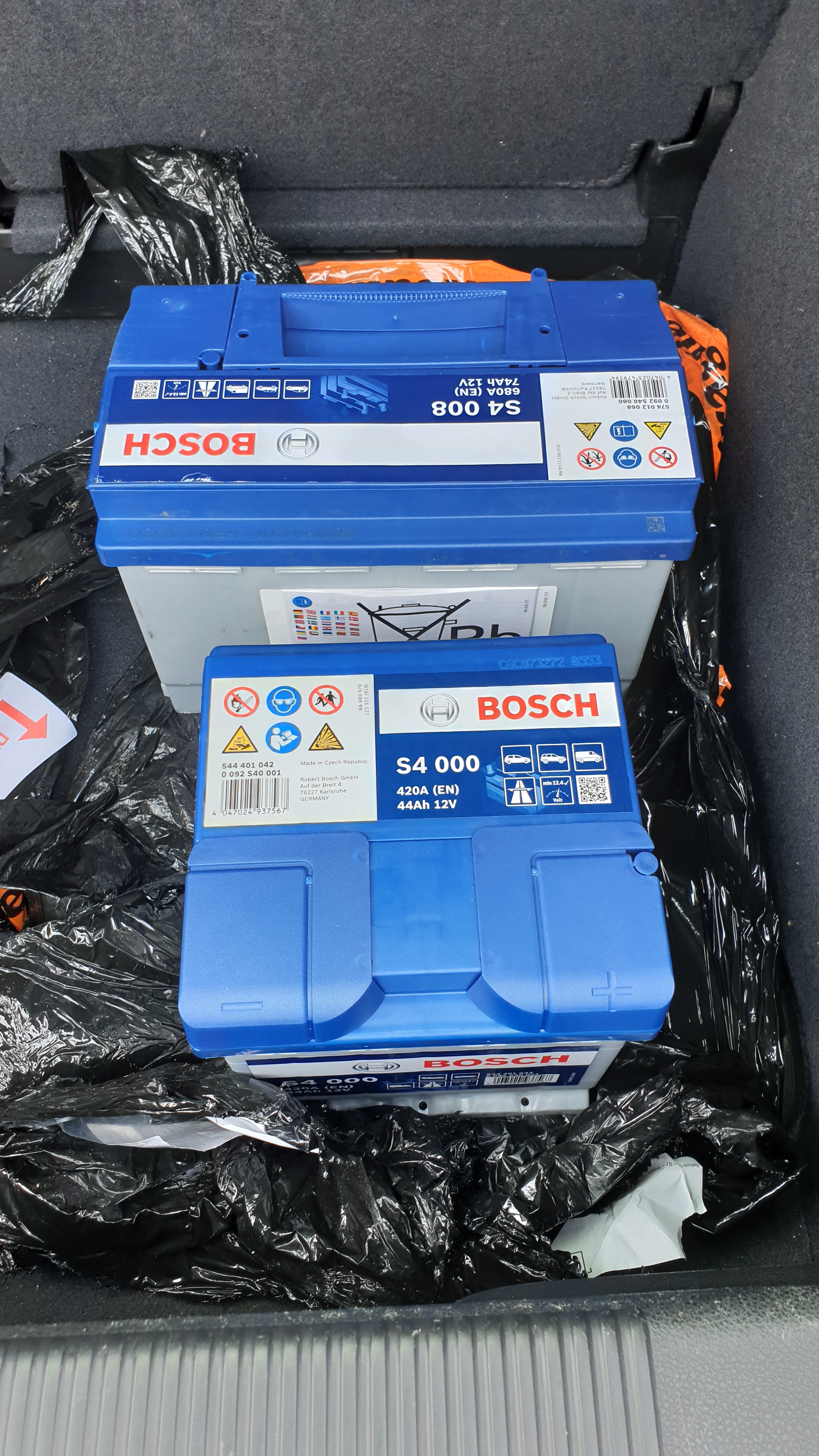

Tevens ga ik eerst de accu vervangen misschien dat dit de boel ook nog iets in de war stuurt gezien de accu in rust op de Polen nog maar 12.2v levert.

22 jul 2020, 16:58 0 x
44 Ah dat is erg weinig, de 74 is redelijk en heb je voor montage accu de kabels en polen opgeschuurd, anders geven die weerstand en word deze minder vol.
