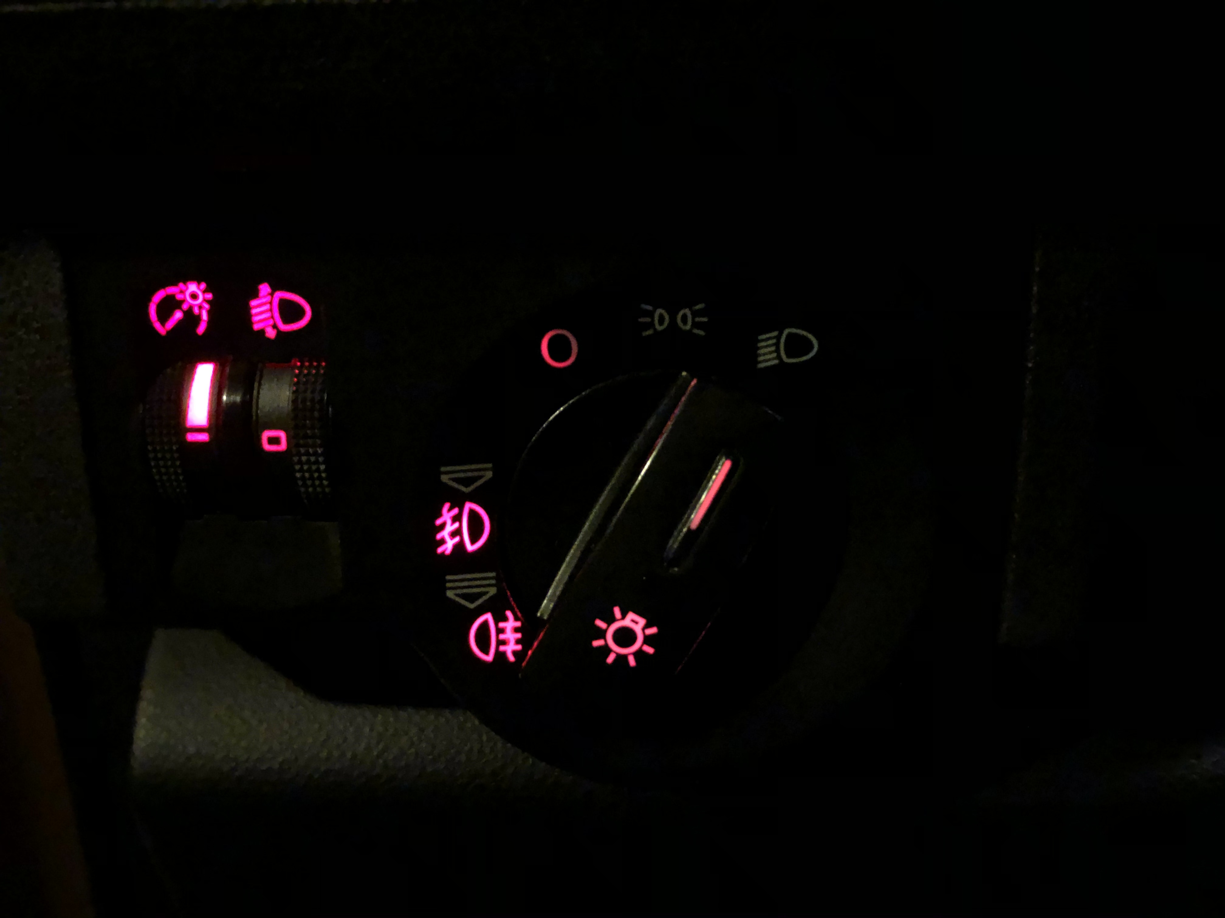

Sinds kort valt het mij op dat de bovenste ledjes in de lichtschakelaar niet goed contact lijken te maken.
Het is op zich niet heel storend en je kan het verwachten met een schakelaar ouder dan 15 jaar, maar ik ben wel benieuwd of hier iets aan is te doen zonder dat gelijk de hele schakelaar vervangen moet worden.
Ik heb de schakelaar er al uitgehad en stekkers opnieuw aangesloten, echter zonder resultaat.

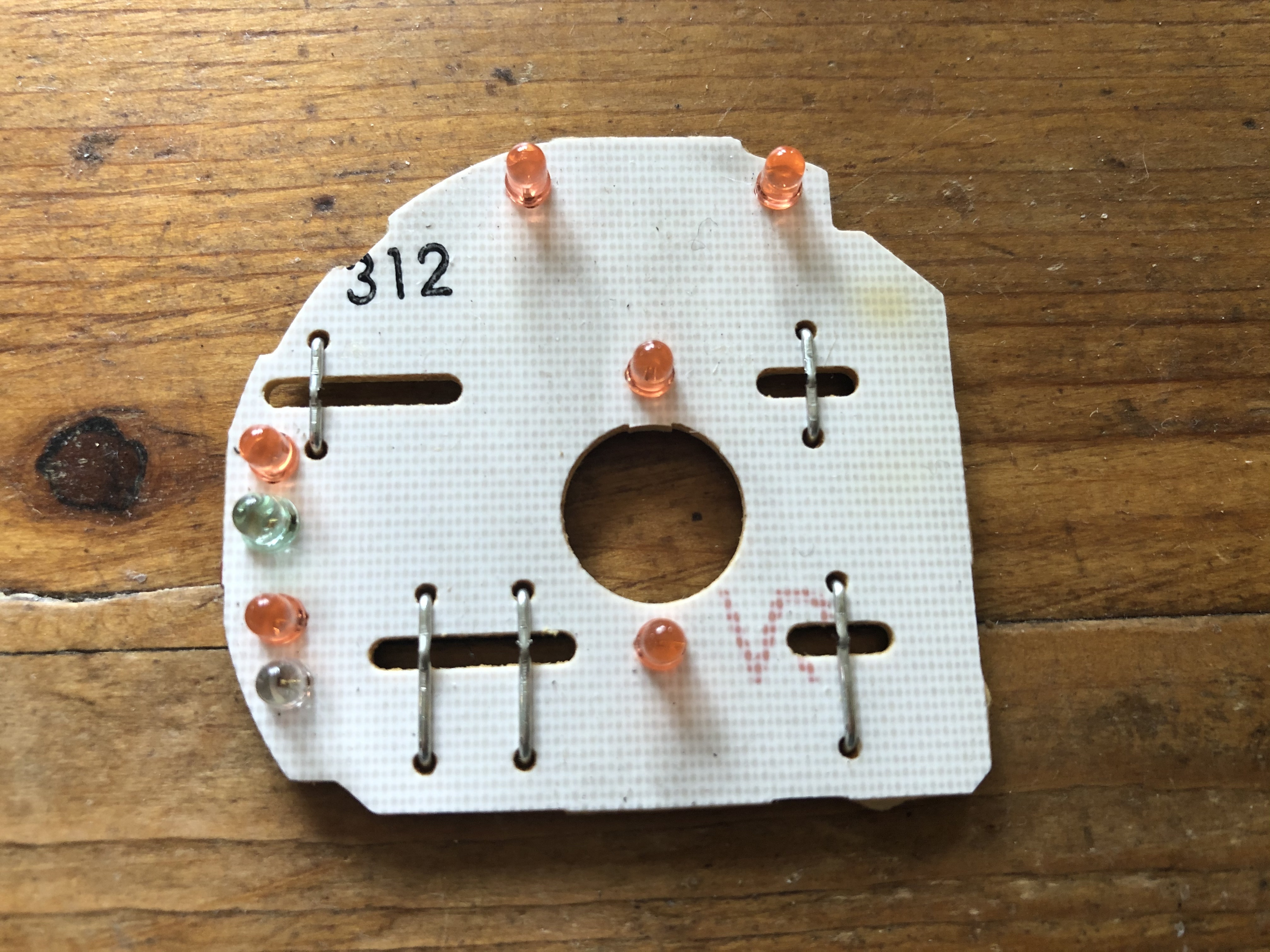

Ik heb van Jan Eenink als studiemateriaal een printplaatje gekregen die normaal in de lichtschakelaar zit.
Is het mogelijk om dat printplaatje te vervangen?
Hebben jullie tips en/of ervaringen hiermee?

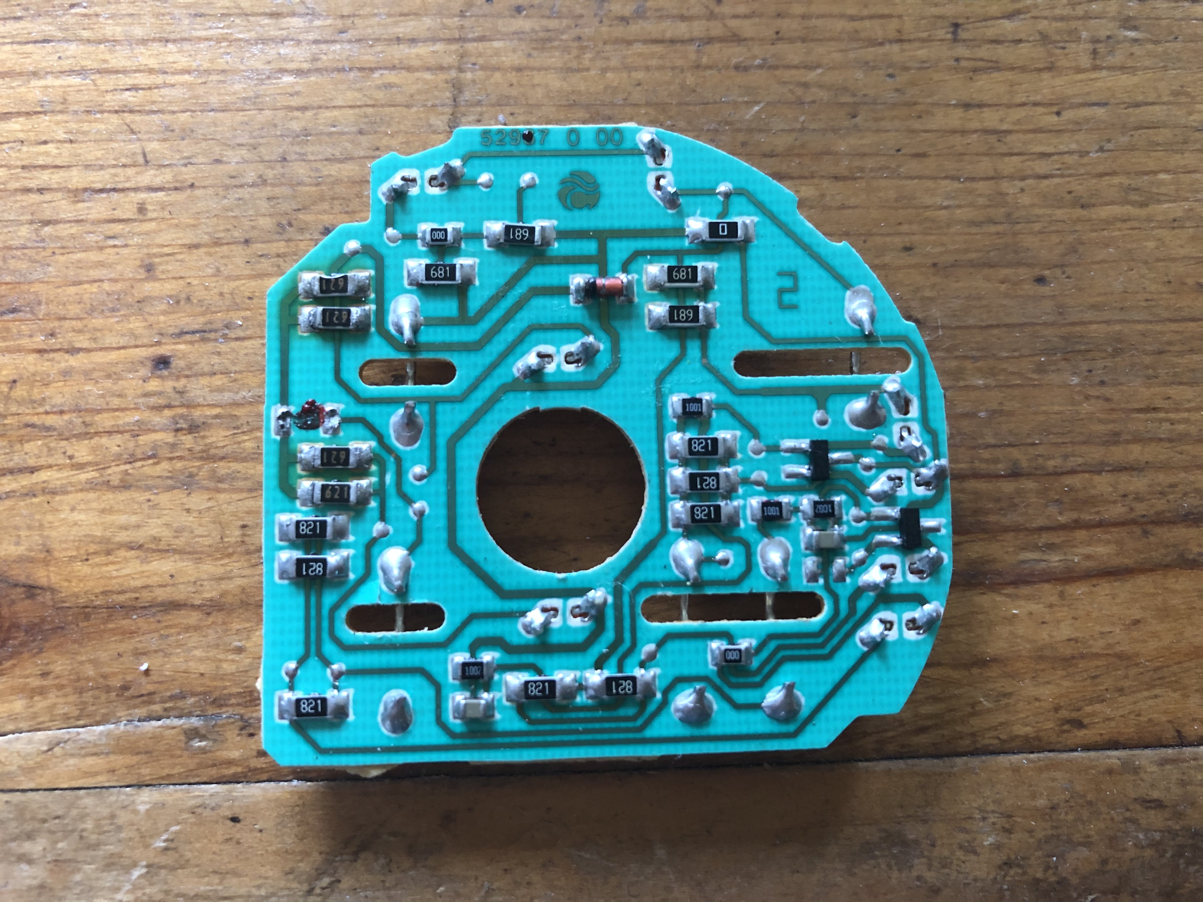

Lijkt erop dat het ledje op de printplaat defect is, nieuwe printplaat zou het probleem moeten oplossen.
Met wat gepruts moet deze inderdaad te verwisselen zijn: https://www.a2oc.net/community/index.ph ... ost-246731

Dank voor je info!
Mooi dat de printplaat te vervangen is.
Ik had al zo’n vermoeden dat daarmee het probleem verholpen zou zijn.
Ik denk dat een losse soldeerring het probleem zou kunnen veroorzaken, hoewel een defect ledje ook zeer aannemelijk is.
Het loshalen van de plastic schakelaar uit de as lijkt mij nog het meest moeilijke aan dit klusje, maar ik hoop dat de info van de Engelse A2 club voldoende verheldering geeft.

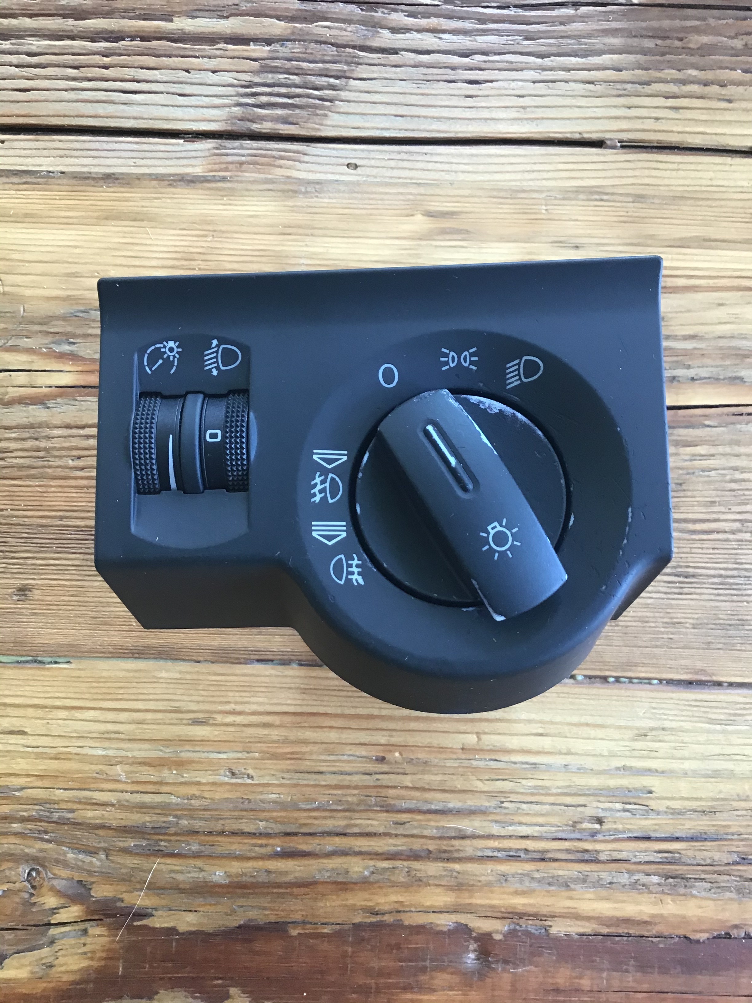

Hier nog een foto voor de eventueel geïnteresseerde...
