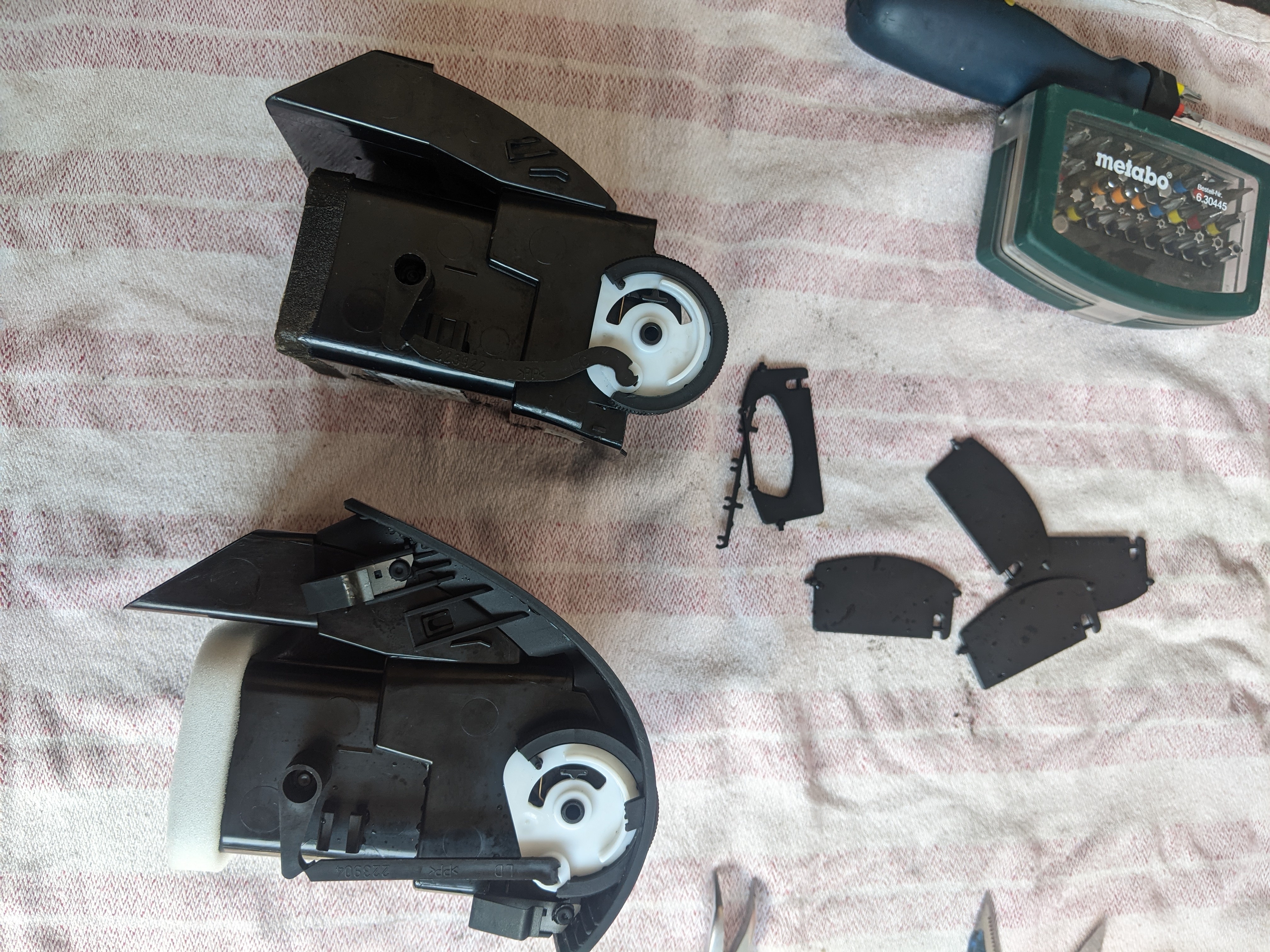

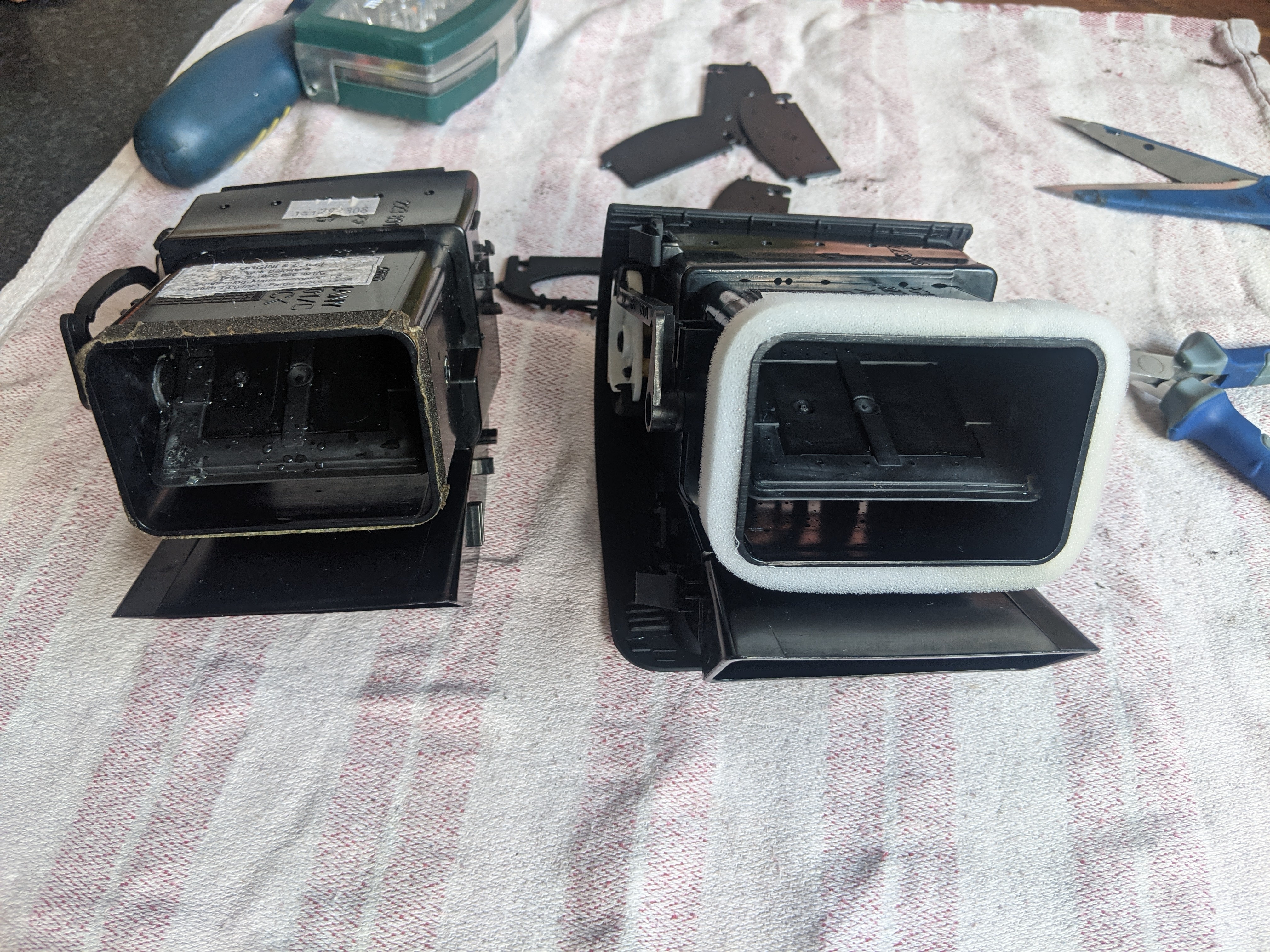

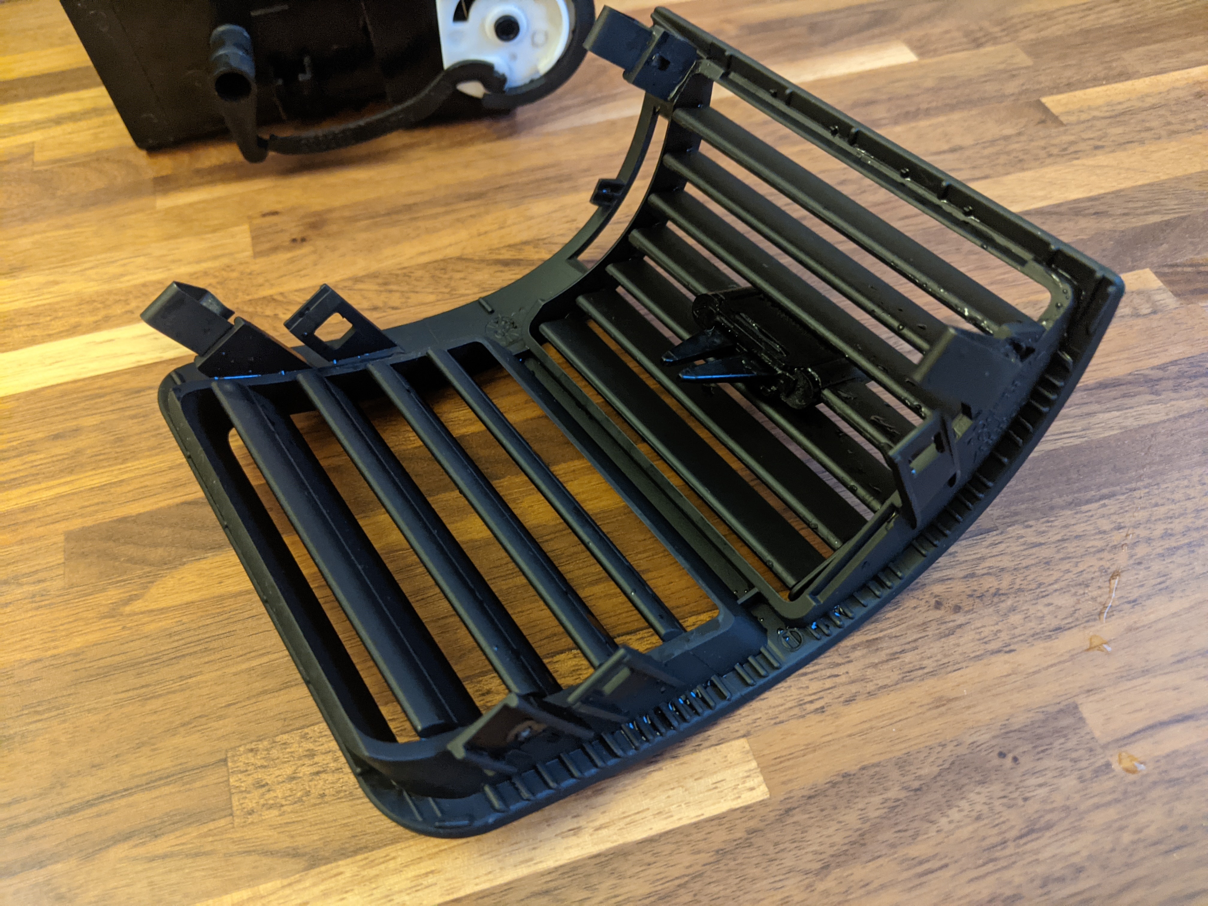

Ik heb ze laatst losgehad om de schuifjes te repareren / vervangen. Wellicht heb je wat aan deze foto's. Het zijn 4 metalen clipjes. Met twee brede platkopschroevendraaiers aan beide kantje loswippen werkte bij mij wel aardig, maar er moest nog best wat kracht bij komen. Eén van de metalen clipjes brak bij mij van het plastic af en viel achter het dashboard. Maar het rooster zit er niet minder stevig om.
Ik heb gelijk ook even de de afdichtstrip vervangen want het schuim was volledig vergaan.

Bedankt mannen! De roosterlamellen waren afgebroken dus ik heb een tweede unit van de sloop gehaald, en inderdaad is daarvan de foam ook volledig vergaan. Prutsen maar, ik ga eerst proberen of ik het met plastic strips voor elkaar krijg.

Done. Ik kreeg m er niet goed uit (ploenk, tok, clipje in mijn dash. Ik was gewaarschuwd) maar wist met wat gepruts de lamellen te verwisselen zonder de unit te verwijderen.
