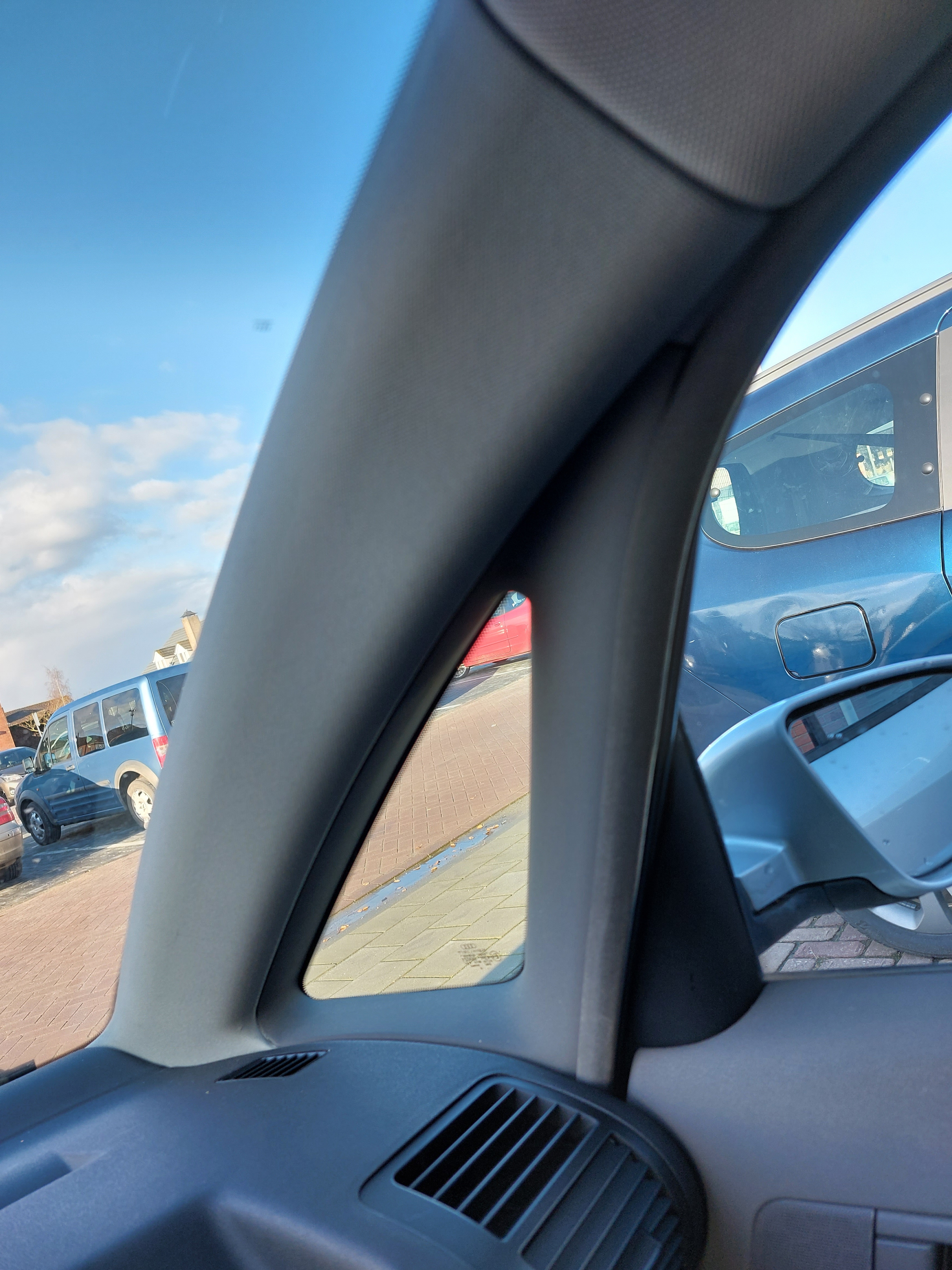

Kan er mij iemand een tip geven hoe ik deze bescherming kan verwijderen?
Ik namelijk een DAB antenne monteren.
Uiteindelijk dient deze kabel ook naar binnen gebracht te worden uiteraard.

Is een lastige, heb het uiteindelijk voor elkaar gekregen.
Eerst naar boven zien te krijgen en dan is deze af te nemen. Klinkt makkelijker dan gedaan.

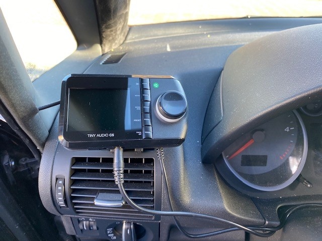

Als het een aanvullende DAB+ betreft zoals mijn Tinyaudio C5 heb ik de bekabeling via voorzijde hemel laten lopen en via deursponning bestuurderszijde naar de Tinyaudio. Zal later wat foto’s plaatsen.

In de workshop manual ¨General body repairs, interior¨, vanaf pagina 92 staat hoe je de A pillar covers weghaalt.
(die zat ik toevallig net door te scrollen..., en is te vinden in het clubleden gedeelte)

Zo is het in mijn geval.
DAB+ 1.jpg (68.82 KiB) 1714 keer bekeken
DAB+ 2.jpg (109.33 KiB) 1714 keer bekeken

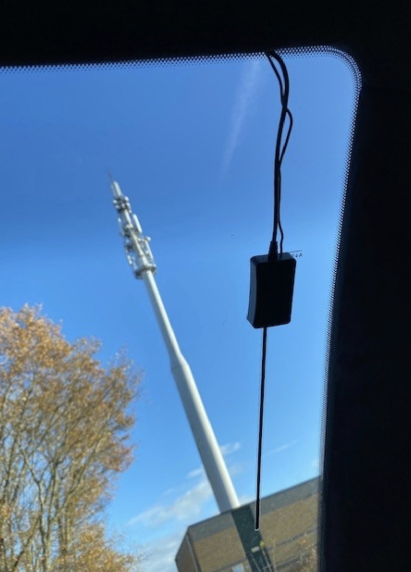

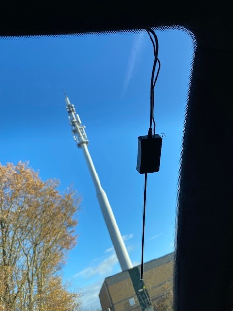

Ik had met tape even getest of ik links of rechts kon monteren,
maar achter de plastic kappen zit zwart glas, gaat prima het signaal doorheen en kastje + draad is dan spoorloos naar de radio gevlochten!
De FM eruit gehaald , nu alleen de DAB+ muduul erin zitten.

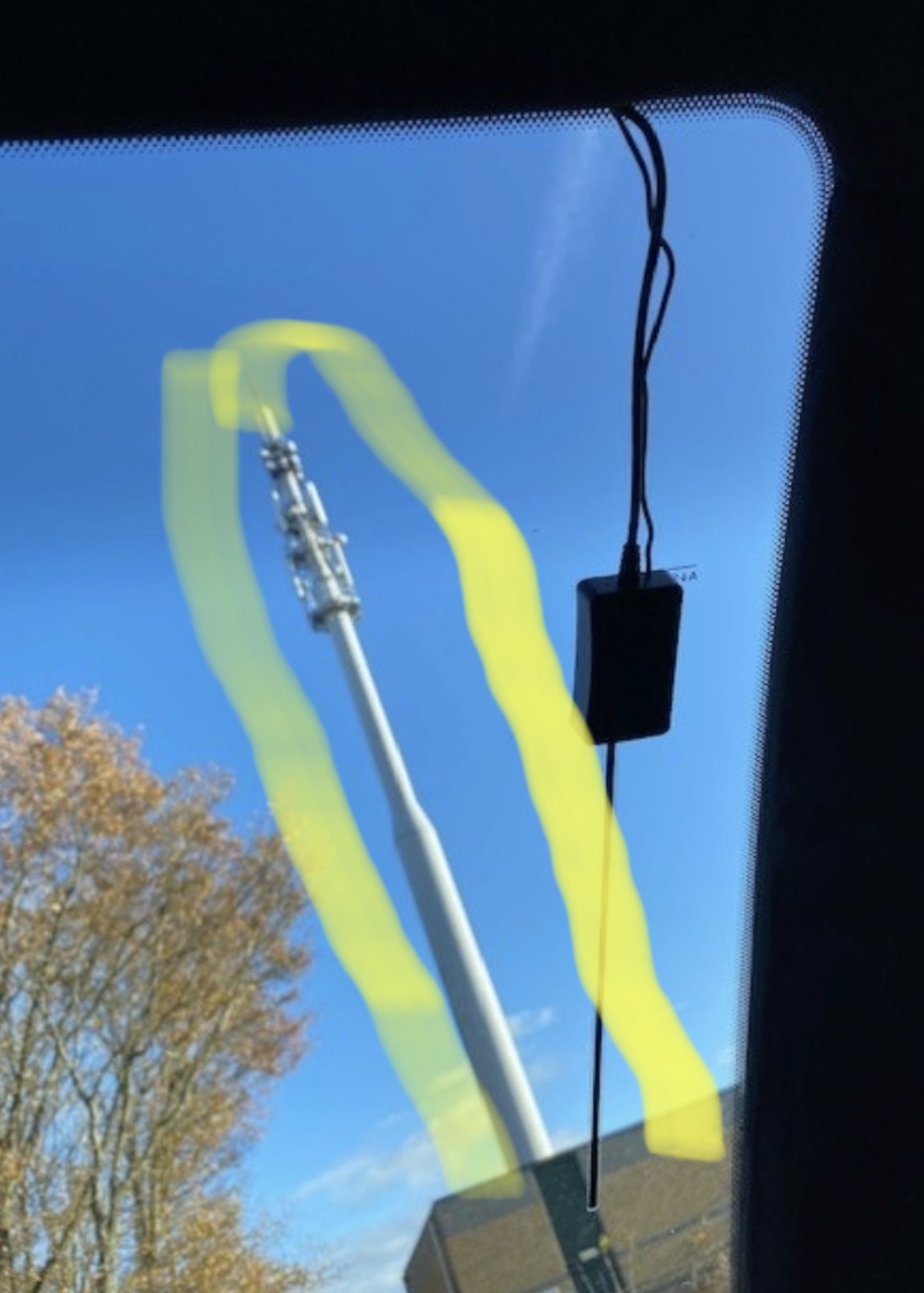

Nou ja, zo bedoelde ik het eigenlijk niet.
Voordat het een eigen leven gaat leiden hier, ter verduidelijking:
