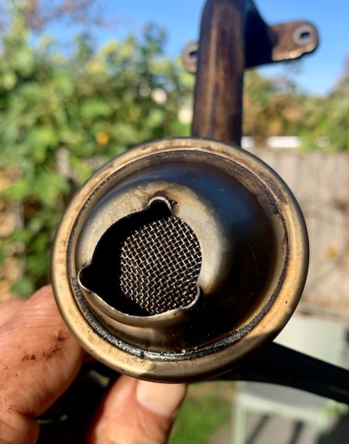

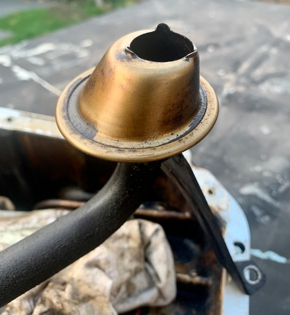

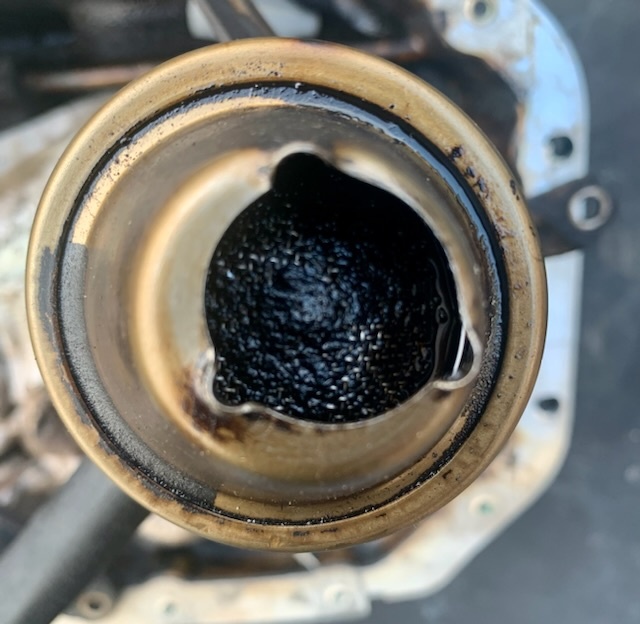

Dat is wel de goede vraag ja... De zeef zat goed verstopt maar niet helemaal dicht, ik kon er vanaf pompzijde nog doorheen blazen, maar met wat weerstand. Na een eerste schoonmaak ging dat al veel makkelijker. Zie foto’s. Is lastig schoonmaken onder dat kapje!
Mocht het de zeef niet zijn, dan rest de pomp, wat idd een veel grotere klus is (inc carterpan). Denk dat ik de gok maar neem (dus eerst pan weer monteren). Demontage viel uiteindelijk mee, op twee verstopte bouten na dan...maar dat leergeld is nu betaald ;)

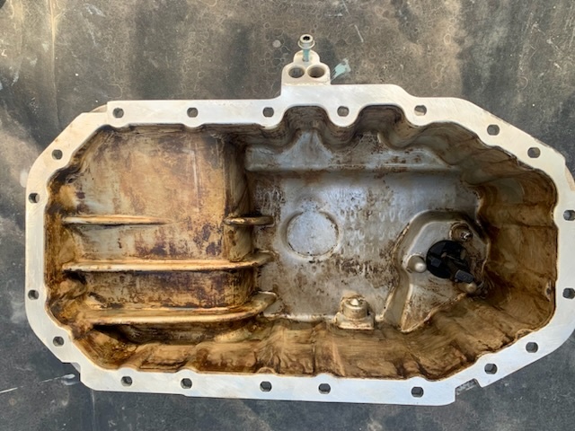

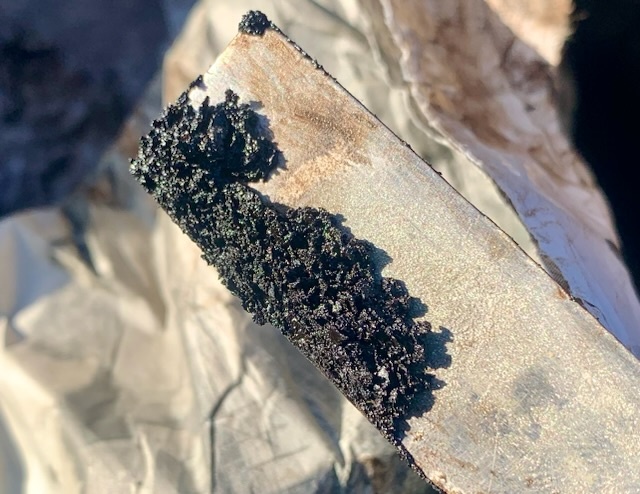

Zeef en carterpan zijn weer schoon!
Carterontluchting ook maar meegenomen met de schoonmaak, die zat ook al aardig dichtgekoekt.
Er zat een soort teerlaag (black sludge dus) tegen de wanden, die je gelukkig wel makkelijk af kon schrapen :unamused: :
Maar dit zit dus ook in de rest vd motor, en ik mis nog even de moed om alles uit elkaar te halen... Hopelijk blijft het teer een beetje zitten want anders zit de zeef weer snel vol. Ik wacht het even af.

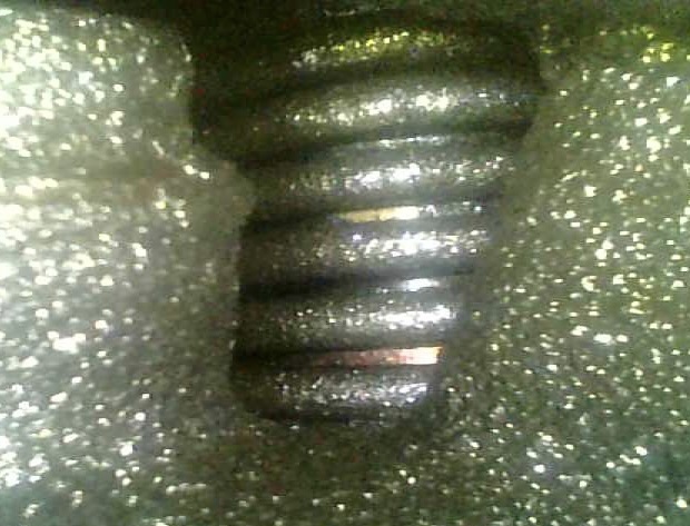

Zoals u wenst ;) endoscoop via de olie vulopening, linksboven is nog net een boutkop te herkennen…
15 nov 2022, 21:11 0 x
Oei, dat ziet er niet zo best uit ... :dizzy:
Het mooiste zou zijn om het ook onder het kleppendeksel de boel schoon te maken, maar dan moet de distributieriem los?
Is deze pasgeleden nog vervangen?
Je zou het ook nog met een reinigingsmiddel in combinatie met snel verversen van de olie kunnen proberen.

Oorzaak dan in ieder geval gevonden, dat is mooi! Je zou idd kunnen zoeken welk reinigingsmiddel (mss iets van liqui moly?) deze drab oplost en bijv snel 2 keer met goedkope olie wisselen.

Het is structureel aan te pakken met een ander blok, of alles uit elkaar en dan te reinigen, niet alleen de cilinderkop maar dan ook het hele onder blok, zie foto van de onderkant hierboven.
Spoelingen, Forte ed. heb ik niet zoveel vertrouwen in. Niet dat ze niet zouden (kunnen) werken, maar dit is gewoon teveel om weg te spoelen. Dan zit die zeef honderd keer verstopt!
Carter pan was volgens mij nooit los geweest, dus de zeef heeft t toch al die tijd uitgehouden. Hopelijk houdt die ‘t weer een paar jaar uit.
