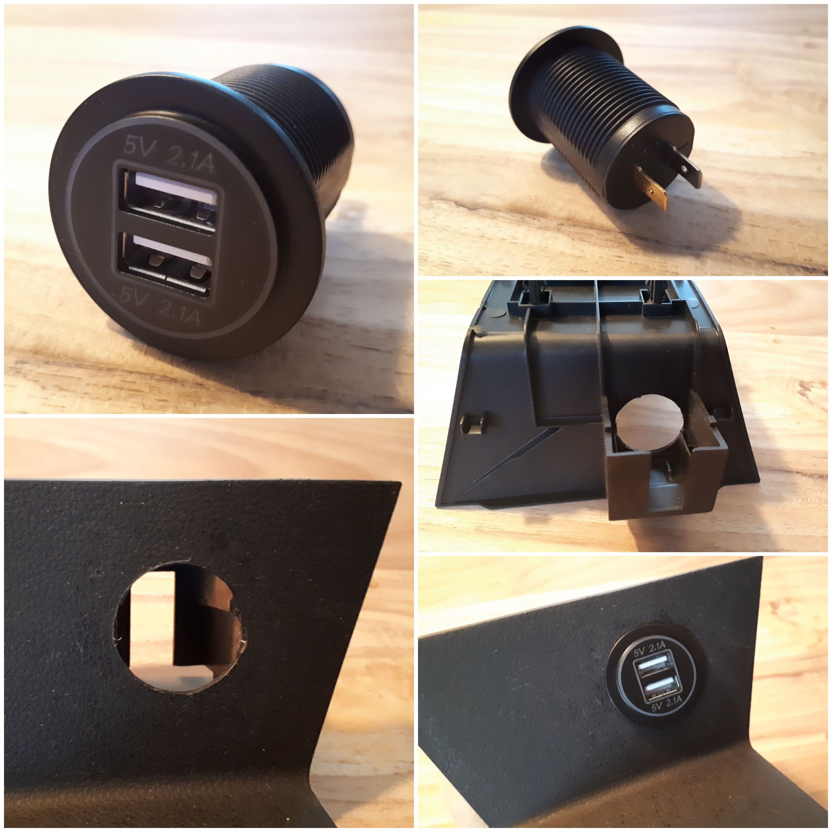

Ik heb zojuist de middenconsole voorbereid met een dubbele USB lader:
Nu nog een droog momentje uitzoeken en aansluiten, vrouwtje weer blij :mrgreen:

Ja mooi. Waar heb je m kocht en waarop aangesloten?
Berichten: 6354
10 mar 2019, 18:19 1 x
@Lar - bij Ali E..
Ik sluit hem aan op de zelfde aders als aansteker in handremkapje. Dan is hij met 15A gelijk goed gezekerd.

10 mar 2019, 18:47 1 x
thnx. Ik vind het alleen jammer dat daar altijd stroom op staat. Maar zal wel ok zijn
Berichten: 6354
10 mar 2019, 19:10 1 x
Klopt, je kunt ook een geschakelde plus nemen. Die zijn er voldoende maar controleer vooraf wel hoe deze is gezekerd.

Liever permanent, kan ik telefoon laden als ik de auto op slot zet, de Action plug erin en dat is nog makkelijker... vooral omdat ze nog wel eens stuk gaan.... Ik haal ze er weer uit wegens permanente blauwe lampje wat erin zat.

Krijg zo wel een vermoeden hoe jij aan al die lege accu's komt :joy: Zou zelf de voorkeur voor een geschakelde lijn hebben, er zit zo te zien ook een 12 volt -> 5 volt omzetter in en die kan ook in rust een beetje stroom trekken afhankelijk van de bouwkwaliteit.
@HansJan ben je niet bang dat het lampje na een tijdje gaat irriteren?

Je haalt me de woorden uit de mond. Ik zou zeker geen permanente USB laadpunten monteren. Kan ongetwijfeld goed gaan zolang er geen verbruikers op aangesloten zitten. Als je hem vergeet dan heb je dus een platte accu 😉 @eekhoorntje .
Ik heb zelf gekozen voor de geschakelde variant omdat ik het alleen nodig heb als ik zelf in de auto zit, per dubbele aansluiting gezekerd en in middenconsole en beide achterdeuren geplaatst. Altijd stroombeestjes dus😝.
Combi met sigaretten aansteker wel even controleren wat de piek belasting is bij gebruik beide USB en aansteker tegelijkertijd. Om problemen te voorkomen natuurlijk. My 2 cents

Goeie tip @Spinazie & @DED@2, geschakelde plus is toch verstandiger. Ik vergat even de permanente verlichting van de nieuwe lader.
In de huidige sigarettenaansteker zit een USB oplader met kleine LED, die trekt de accu niet leeg. De lange USB kabel slingert echter door de auto, vandaar deze upgrade. Zal de lader ook nog even apart zekeren, voorkomen is beter dan genezen.
