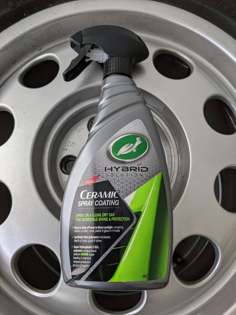

ceramic coating.jpg (225.82 KiB) 4351 keer bekeken
Ik ben redelijk te spreken over dit spul.
Gewoon de auto wassen, drogen, en dan meteen aanbrengen met een paar microvezeldoekjes.
In het begin even wennen, je moet het heel dun aanbrengen en meteen uitboenen anders krijg je vlekken en vegen ,vooral te zien op donkere lakken.
Met een vochtige doek (het liefst net uit de wasmachine) kun je corrigeren als je meteen actie onderneemt.
1 laag houdt ongeveer 6-8 weken, je kunt ook 2 lagen aanbrengen (24 uur tussen laag 1 en 2 laten) en dan houdt het ongeveer 3 maanden.
Beading effect is onverslaanbaar, en je hoeft niet te pollijsten.
