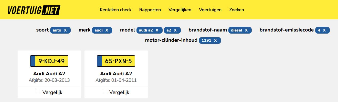

Volgens voertuig.net zijn er 2 A2's 1.2 en 88 lupo's 1.2 met een euro 4 aanduiding.
Deze mogen wel in Amsterdam de milieuzone in.
Het kan dus wel!!
Hieronder een overzicht van alleen de audi's:

Speelt het bouwjaar ook niet mee in deze?
Ik zie dat beide A2’s van 2004 zijn en ik dacht wel eens gehoord te hebben dat Euro 4 niet zoveel uitmaakt maar dat bouwjaar ook voor een groot deel bepalend is.
Dus dat als jij een 1.2 3L hebt van 2002 met Euro 4 je alsnog niet de milieuzones in mag maar dat dit pas mag met auto’s van niet langer geleden dan 2005.
Uiteraard moeten die dan ook wel Euro 4 of hoger hebben.
Correct me if I’m wrong.

Nou, nu je het zegt, bijna. Heb ff gekeken. De eerste Lupo met euro 4 is van 5-1-2004.

Voor de Lupo's lijkt het samen te hangen met de motor. De 88 euro 4 wagens hebben motorcode AYZ.
Onder de ANY motoren is geen enkele Euro 4.
Maargoed, dat kan toevallig zijn want er is bij de Lupo's ook geen enkele AYZ motor van voor 2004.
Daarentegen hebben beide euro 4 audi's een ANY motor.
Gek genoeg geeft de database geen enkele 1.2 van voor 2008. Dat klopt toch niet?
Wat doe ik fout??

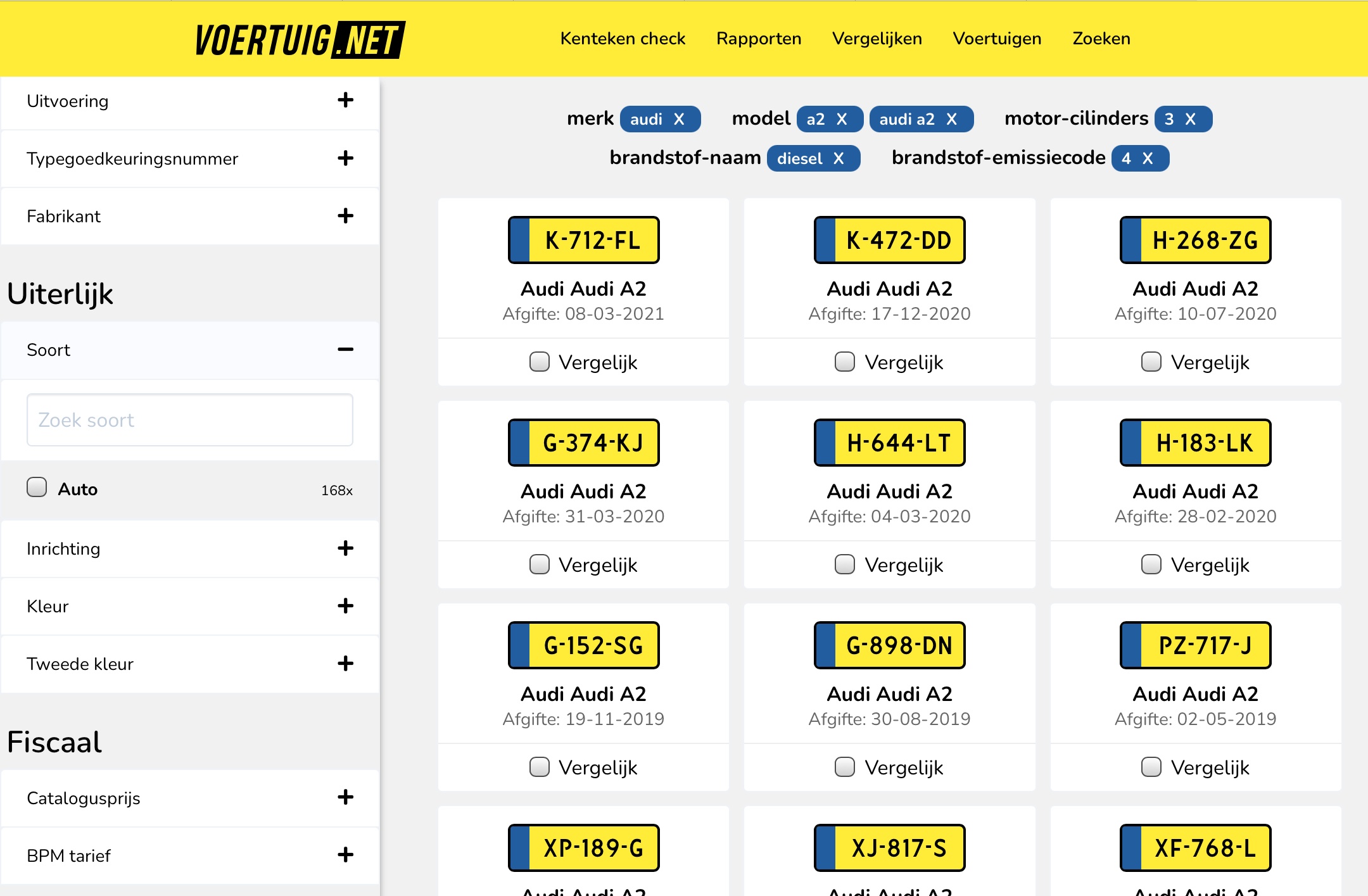

Leuke database, die kende ik niet.
Even gekeken en ik kom tot 168 stuks A2 diesels met 3 cylinders en euro 4:

Dat zijn niet alleen 1.2's maar ook 1.4 diesels
De Bhc motor is bijv ook euro 4.
Dit topic gaat vlgs mij specifiek om de 1.2.

De Audi A2 3L is altijd geleverd met de oorspronkelijke ANY motor. Ook nadat de Lupo 3L een nieuwe AYZ motor kreeg. Er bestaat dus geen A2 met een AYZ motor.

Is bekend wie de berijders van deze A2's zijn? Adres? Telefoon? Zijn ze lid van de club?
