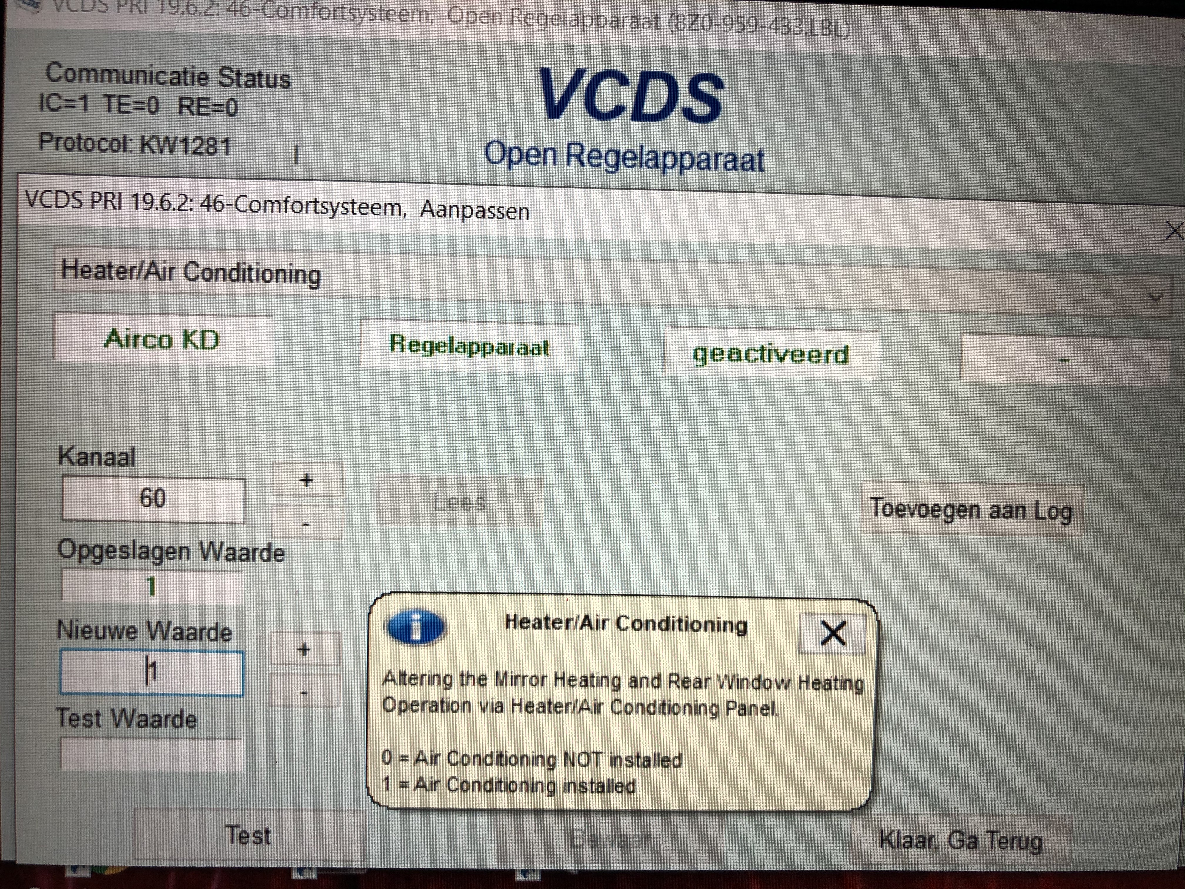

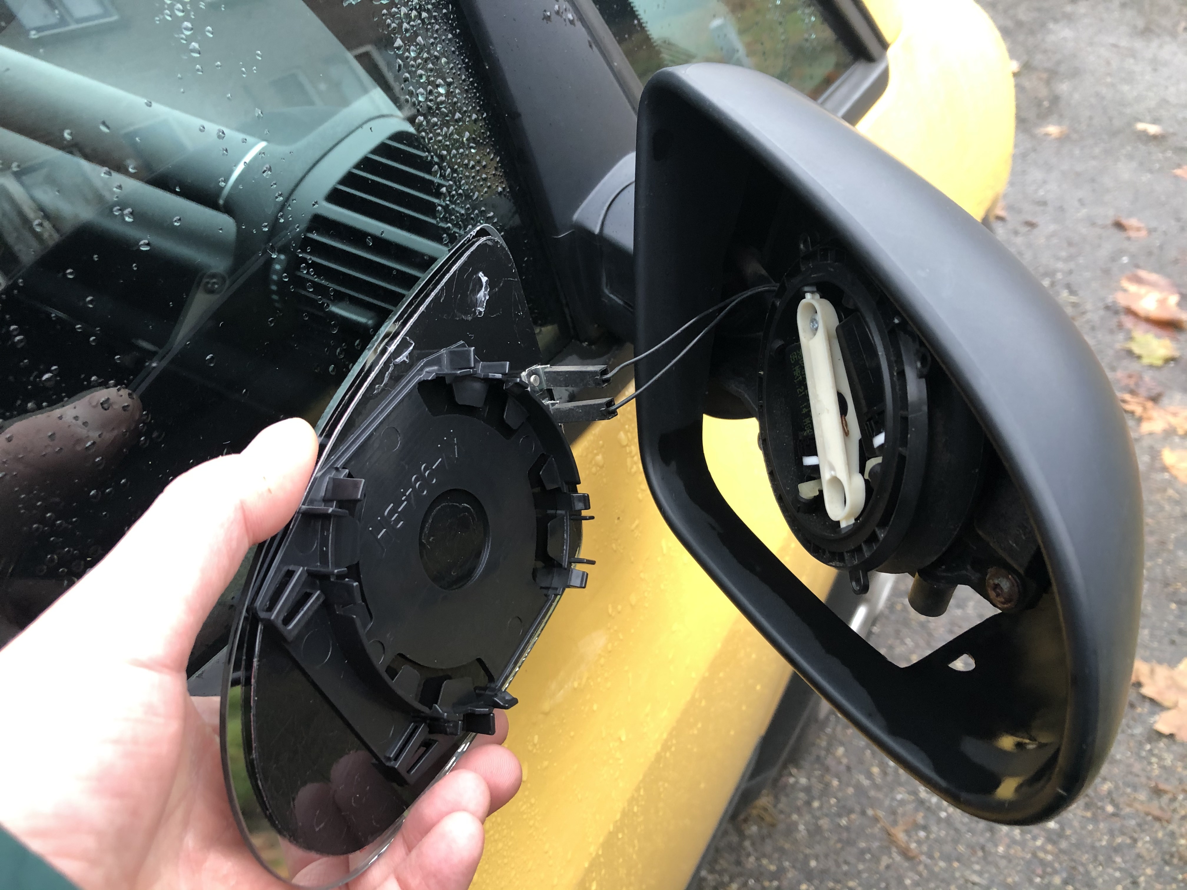

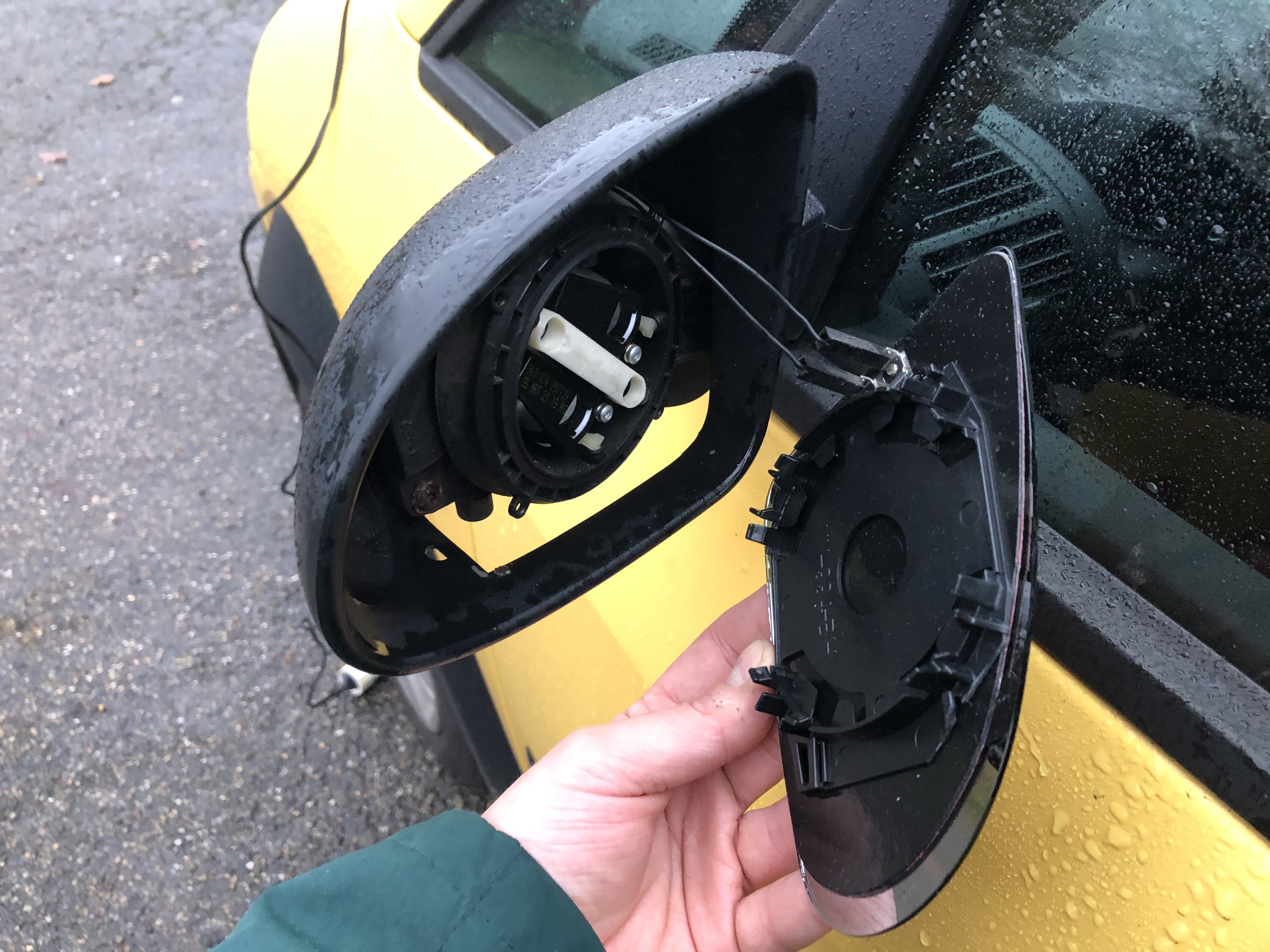

Inmiddels is mijn CS ook voorzien van verwarmde spiegels!
Zo blij mee, want het is echt een gemis in deze tijd van het jaar.
Ik begrijp alleen niet waarom ze niet automatisch door de comfort module aangestuurd worden als de temperatuur onder de 7 of 5 graden komt, want zo te zien is kanaal 60 wel geactiveerd.
Hetzelfde met de blauwe AUA van mijn ouders.
Zou die functie alleen werken met originele spiegels van Audi?
Ik kan het mij haast niet voorstellen...

Wat ik lees in de opmerking in VDCS bij kanaal 60 is de opmerking of de auto wel/niet is voorzien van airco.
Het afhankelijk van de buitentemperatuur automatisch inschakelen van de spiegelverwarming staat wel beschreven in de handleiding, zij het heel summier.

Aangezien vrijwel iedereen hier de ervaring heeft dat de spiegelvlakken alleen warm worden bij het inschakelen van de achterruitverwarming ga ik ervan uit dat ze dus niet automatisch aangestuurd worden door de comfort module als de buitentemperatuur onder een bepaalde waarde komt, ook al suggereert het instructieboekje iets anders.
Wellicht dat de originele spiegels van Audi wel een soort van beveiliging hebben die ervoor zorgt dat de spiegelvlakken alleen worden verwarmd bij inschakeling van achterruitverwarming als de buitentemperatuur onder de 5 graden komt, maar dat is slechts een gedachte. Feit is wel dat die aftermarket spiegels ook in de zomer gewoon warm worden.
