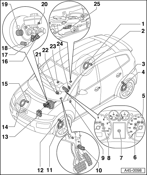

Bij deze beschrijving van het vroege remsysteem (MK20) zitten nummer 16 en 17 (brake pressure sensor 1 en 2, resp G201 en G214) op de hoofdremcilinder en niet in/op de rembekrachtiger.
In de rembekrachtiger zitten 18 - switch F83 for brake recognition en 19 - solenoid N247 for brake pressure

Peter, dank voor jouw nuttige info: de remdruksensor zit dus gewoon op de remdrukverdeler en zelfs 2 stuks… Hmm… welke zou bij mij dan mogelijk de storing geven met code:
