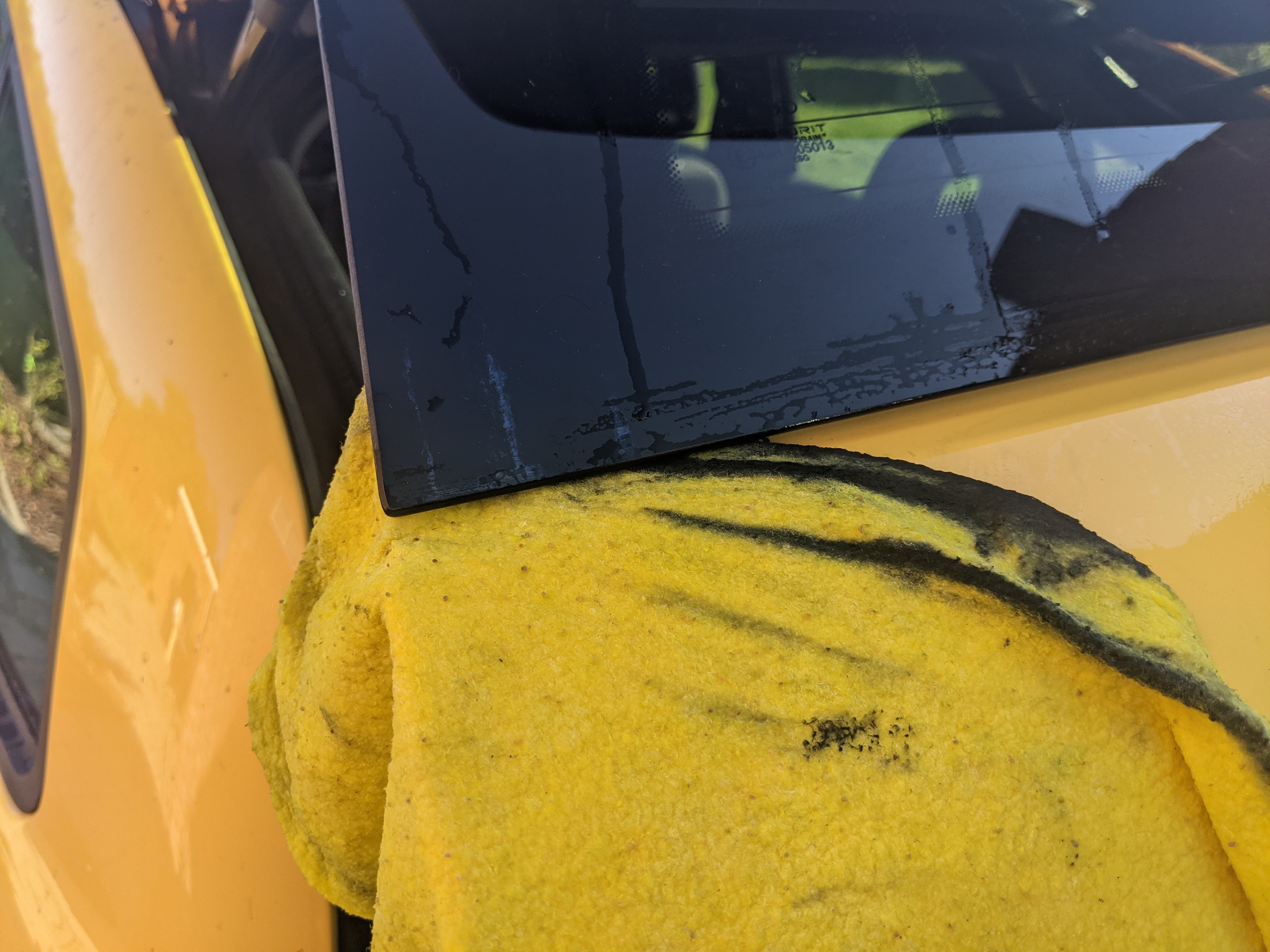

Al tijden erger ik me aan de zwarte strepen over de kofferklep. Heb al diverse pogingen ondernomen om uit te vissen waar het vandaan komt: spoiler rondom grondig gereinigd, sparing onder achterruit gereinigd, zonder resultaat.
Vandaag e.e.a nog eens goed beoordeeld en trof nu tussen de ruit en klep langszij ook heel veel vuil. Heel veel. Met een All Purpose Cleaner de sponning ingespoten, laten inweken en daarna met een kwast uitgeboend. Dat was zwarte drap, bleef maar komen, na 4 behandelingen werd het pas echt goed schoon. Daarna een microfiber doek er tussendoor gehaald en het vuil bleek weg. Meer dan 17 jaar aanslag verschwunden! Ik heb daarna alle sponningen gereinigd en ben benieuwd naar het resultaat van de eerste regenbui. Oh wee als het nog niet weg is ...
Daarna de koplampen onder handen genomen. Ook daar trof ik vorige week heel veel drap tussen de rubbers. Lampen gedemonteerd en met dezelfde APC de lampen goed schoongemaakt. Ze lijken weer als nieuw. Bijkomend voordeel is dat het vuil zo geen invloed heeft op de rubbers. Me happy.
Toptip, ik gaf altijd de spoiler de schuld. Geel doekje ertussen gewurmd, werkt goed.

@Blauwbaard tip mijnerzijds: doe een zeepoplossing in een plantenspuit en spray dat in de sponning. Laat het inwerken en dan met een zachte kwast behandelen. Daarna klep geheel omhoog en met schoon water de sponning van boven naar beneden weer inspuiten en met schone kwast naborstelen. Vieze water loopt zo mooi weg en niet de kofferbak in. Zodra het water schoon is dan met doek nawrijven.

In navolging op de grote reinigingsbeurt van de achterklep, na alle regenbuien van afgelopen dagen weer eens een blik op de klep geworpen: hij is nog steeds schoon, geen vieze zwarte strepen meer! Dus zeker aan te bevelen klusje 👍
