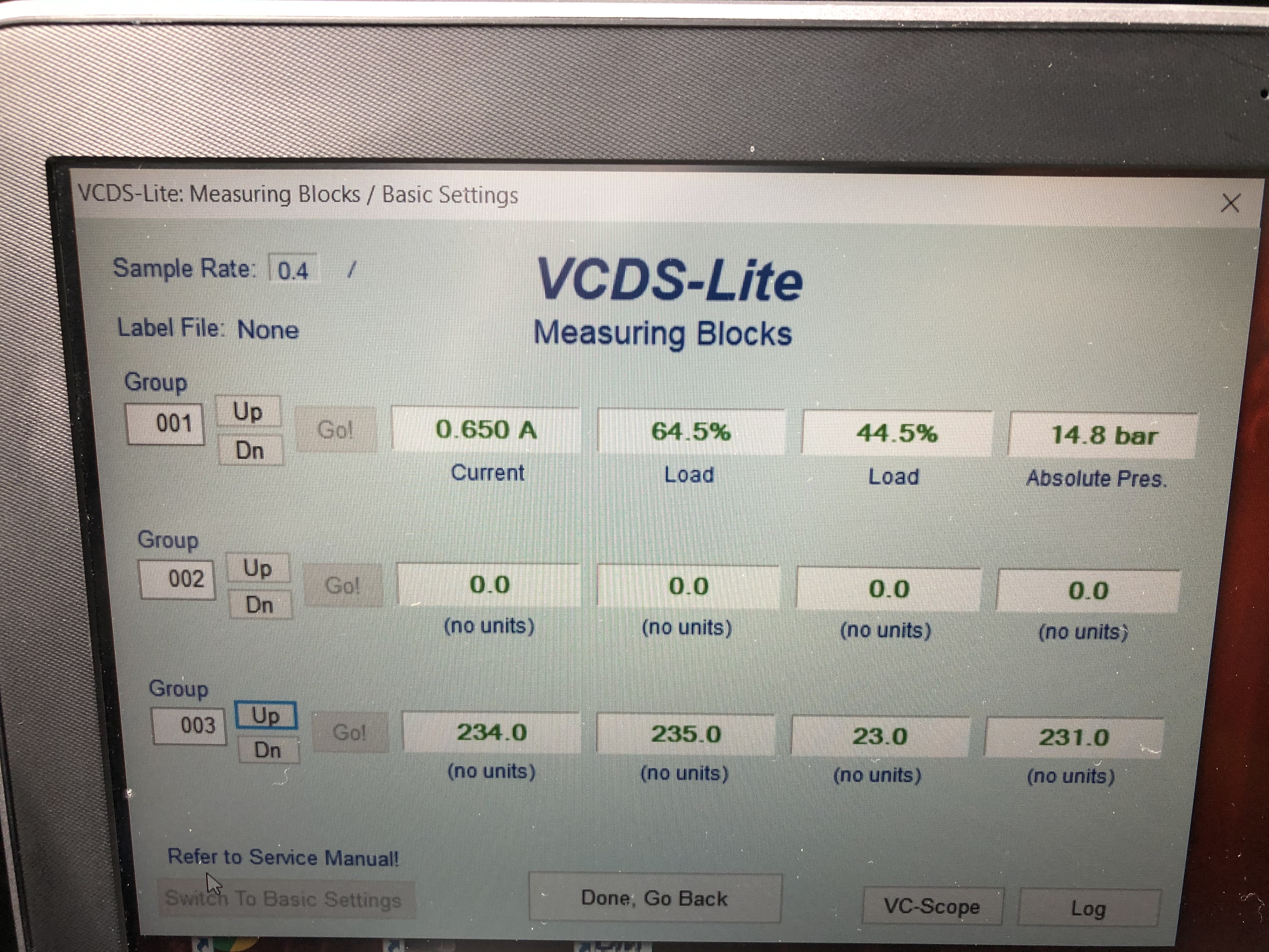

Echter gisteren de meetwaarde blokken van de blauwe AUA bekeken en dan zie ik een druk van 13.0 bar en bij mijn gele CS 3.8 bar dus dat klopt niet.
De jaipurrode heeft een waarde van 14.0 bar dus dat komt overeen met de blauwe.
Volgens Ded@2 te weinig koudemiddel, maar waar zit het lek? Hopelijk komen we dat morgen te weten.

Dan het mysterie van de airco wat misschien ook wel een mysterie zal blijven...
Ze hebben de airco tot twee keer toe vacuüm getrokken en afgevuld, ook met fluor, om te kunnen zien waar mogelijk een lek zit.
Bij de eerste keer leegtrekken kwam er maar 60 gram koudemiddel uit... En dat terwijl volgens de aircobon van het apparaat uit Vorden de airco afgelopen maart nog volledig is afgevuld met 500 gram.
Wat opviel is dat er toen helemaal niets is teruggewonnen.
De airco was toen echt helemaal leeg.
Auto heeft bij elkaar opgeteld ook twee uur stationair staan draaien vandaag, maar wat blijkt, er is helemaal geen lek en ook niets stuk!
De airco blaast weer ijskoude lucht.
We hebben het nu zo afgesproken dat ik het een week ga aankijken, daarna weer even terugkom om (kosteloos) alsnog te kijken of er een lek aanwezig is en dat ik zelf via VCDS in de gaten blijf houden of de lagedruk weer zakt. Zo ja, dan moet er verder worden gezocht.
De monteur verdenkt eventueel nog de verdamper en die schijnt onder het dashboard te zitten.
Om een mogelijke lekkage daar te kunnen checken moet het gehele dasboard met stuur eruit!
Dat zou al met al een nogal ingrijpende en vooral ook dure reparatie gaan worden...
Fingers crossed dus dat de verdamper niet lek is!
Overigens mag een airco een lagedruk hebben tussen de 6 en 14 bar. Komt het daarboven of onder, dan is dat niet goed.
Weer wat geleerd.
Mijn auto vandaag nog even uitgelezen en de lagedruk schommelt nu tussen de 12 en 14 bar en dat is prima.
Benieuwd of het zo blijft...

Heb je iig nu weer airco met dit koele weer :cool: . Ik heb die van mij ook even gemeten en die zit rond de 12 bar (vorige week gevuld).
Het voordeel van checken met dat formeergas is dus dat je ook lekken kunt opsporen in de verdamper (je checkt alles met een soort gasmelder) en dat kun je met een toegevoegde contrastvloeistof niet. Maar waarschijnlijk hebben ze dit niet dan. Mocht ie toch lek zijn (je zou het zeggen als ie in Vorden zo kort geleden is afgevuld) en ze kunnen het niet vinden, dan zou ik naar een bedrijf op zoek gaan dat wel over dit gas beschikt.

Na een korte rit naar huis vrijwel direct de auto uitgelezen en ook even het instrumentenpaneel. Naald staat op meter precies op 90 graden en in VCDS gaf deze een temperatuur aan van 95 graden. Is dat oké?
