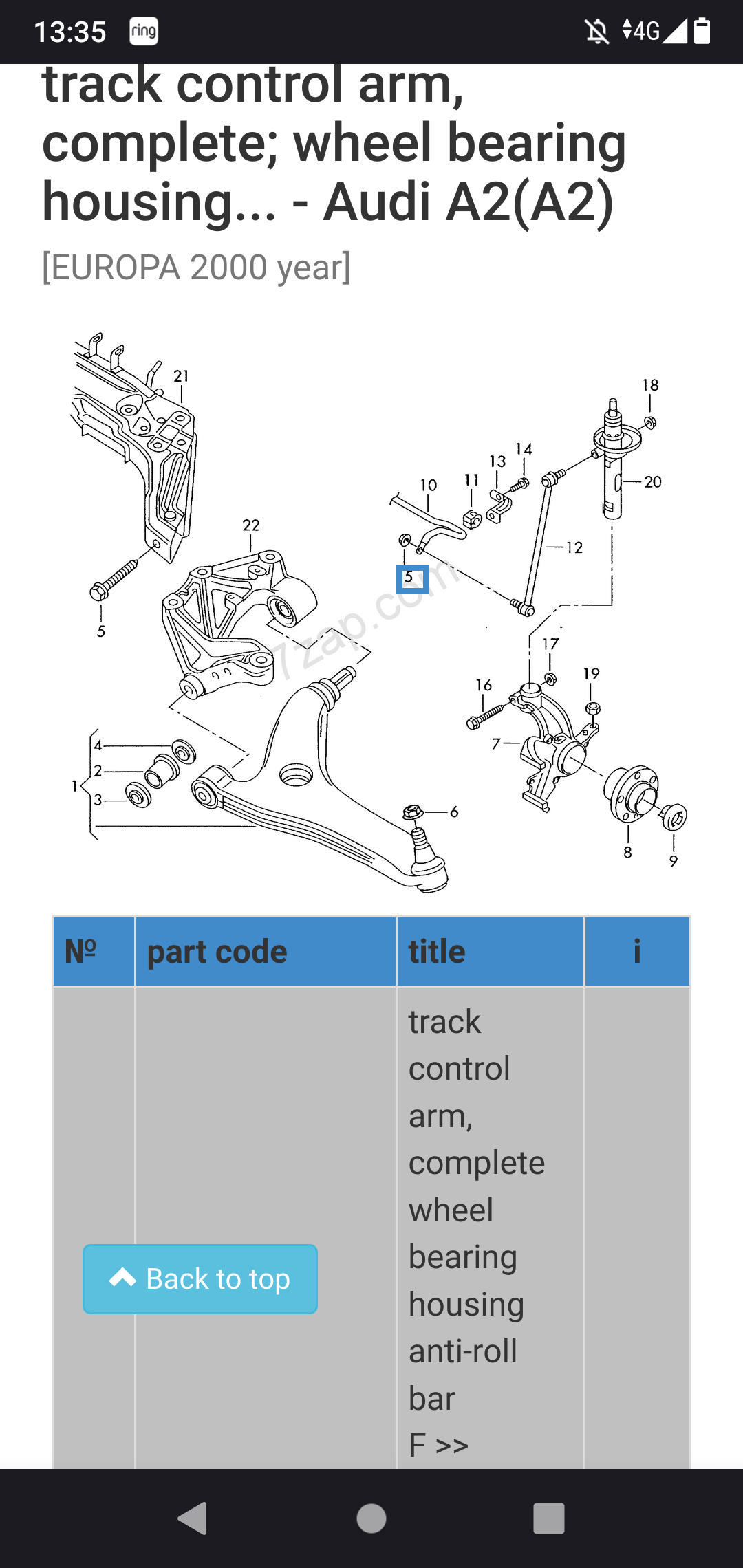

Beste forummers, wie weet het onderdeel nummer voor nieuwe fusee kogel rubbers.
Nu zit er bij de mijne(gegoten draagarmen) een scheurtje (in de rubber). Heb de Brezan hier gemaild, en die beweert ze niet te hebben. Wie heeft hier een part-nummer van of de juiste maten (evt. Foto).
Of zijn deze los bij de dealer te verkrijgen.
Bvd.
09 mei 2022, 13:44 1 x
Kun je aan de hand van het screen shot aangeven welk nummer? Ik vermoed nummer 6.

Volgens mij hebben die rubbers geen eigen onderdeelnr, maar zitten bij een draagarm inbegrepen.
Beetje onhandig als alleen een rubber aan vervanging toe is... Als generiek onderdeel zijn ze echter wel te bestellen, je moet alleen de maat weten.
Ik denk dat dit in de buurt komt: https://www.winparts.nl/onderstel-aandr ... 34345.html, maar zelf opmeten en checken is aan te bevelen!
Of heeft iemand de juiste maat paraat??

Inderdaad nr 6
Adrie-1
Berichten: 140
Locatie: Eindhoven
09 mei 2022, 13:58 1 x
Nr 6 is een malle moer :mrgreen:
Berichten: 580
09 mei 2022, 14:11 0 x
Hahahaha, je hebt helemaal gelijk. Maar het is inderdaad deze fusee rubber waar deze op wordt gedraaid :mrgreen:

From Audi A2 Owners Club:
Any link to suitable boots anyone?
I’ve used a lemforder ball joint from a pressed steel arm available from ECP ~£16 . Taken the boot and retaining clip off the ball joint and replaced. It’s then the perfect fit.
Niet de goedkoopste maar blijkbaar werkt het wel.
