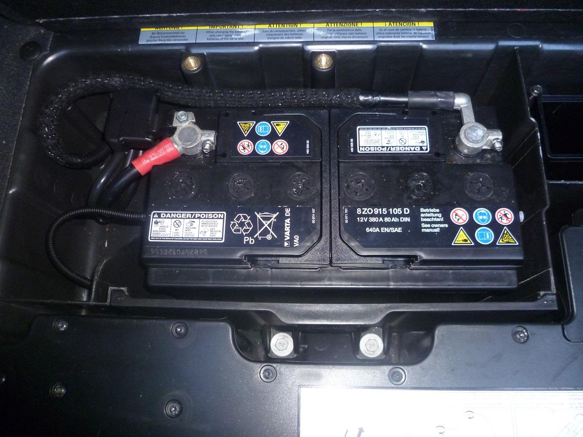

Het is weer winter, dus dacht ik: laat ik eens kijken hoe de accu erbij staat.
Nou heb ik er nul-komma-nul verstand van, maar het lijkt wel of de eerste accu me nog aan staat te kijken.
Natuurlijk kan deze eens vervangen zijn (12 jaar is wel heel oud), maar het is wel origineel VAG en heeft zelfs A2 typenr (8Z0). Ik kan helaas nergens de productiedatum vinden. Waar zou ik deze kunnen vinden?
Hoe dan ook, het venstertje is pikzwart (komt echt geen kleurtje meer achter) en het voltage komt net aan de 12.00 V (na een halve dag stilstaan, zeg niet alles, maar lijkt me wel erg laag).

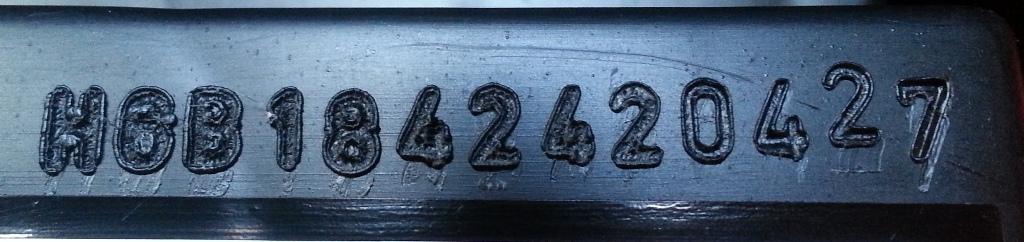

Ik vermoed dat het jaartal in de code linkonderaan is verwerkt. Wat staat daar eigenlijk?
Mike
Berichten: 87
Lid geworden op: 15 aug 2014, 14:41
01 feb 2015, 09:56 0 x
Dat is een goeie: H1B2870320934

Een accu van 12 jaar oud, maar zoals @laudeamus-A2 het kan.
Zeker als de auto bijna dagelijks bereden wordt en deze vaak overdekt staat.
Je kunt de afdekdoppen van de 6 afzonderlijke cellen even los draaien en controleren of de cellen onder het gedistileerde water staan. Zo niet deze bijvullen totdat de cellen net onder water staan. Belangrijk gebruik gedistilleerd water en geen kraanwater, omdat deze kalk bevat.
Ik vind een spanning van net boven 12V niet verkeerd.
Trouwens waar zie jij een kijkvenstertje?

mijn accu heeft code H6B1842420427
het is een varta accu, en heb een mail naar hun gestuurd voor uitleg.
Ik ben ook wel benieuwd nl. hoe de leeftijd van een accu te bepalen is.

@mike, volgens mij zit er geen controle glaasje in jou accu
in de accu van @laudemus wel,
Als de auto goed start/rond gaat en lekker vlot start, lekker laten staan die accu
Mike
Berichten: 87
01 feb 2015, 19:20 0 x
@Willie & Gekkie
het kijkglaasje zit in de middelste dop van de rechtse 3 cellen (groter rondje in het midden). Op de foto is het glaasje net zo slecht te zien als op de accu zelf :> Moest zelf ook 3 keer kijken om er van overtuigd te zijn dat er echt een glaasje inzit.
Motor slaat wel netjes aan, maar ik heb het idee dat het wel krachtiger kan. Ook foutmelding uitgelezen: 00532 Supply Voltage B+ / 07-10 Signal too Low (intermittent), even afwachten of deze teugkomt.
