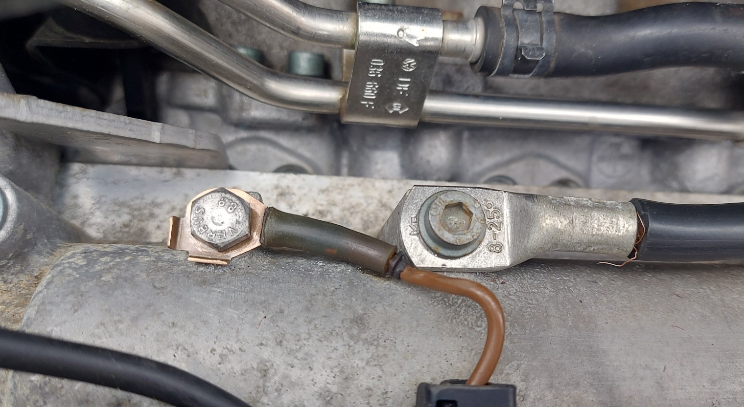

Nu had ik ooit op het A2 forum iets gelezen over een massa verbinding en een verwijzing naar het engelse A2 forum maar dat kon ik niet meer vinden. Zoeken op het A2OC vond ik een bericht uit 2010:
Het kwam er op neer dat de massa aansluiting van de penbobines een overgangs weerstand had, dus massakabeltje schoongemaakt en nog een extra massa kabel gelegd naar de versnellngsbaksteun boutjes. Dit omdat de startmotor massa kabel ook nog wel eens mankementen kan vertonen.
Het resultaat was dat de motor gelijk goed loopt en na het wissen van de foutcodes zijn deze ook niet meer terug gekomen!

Stationair onrustig. Zoeken naar info op het forum. Zelfde probleem, zelfde motor, zelfde auto, alleen andere eigenaar :mrgreen:
Massapunten waren geoxideerd, weer gereinigd.
Helaas leverde het reinigen niets op. Het exacte relaas zal ik nog delen, maar de oude FSI van @jaapje is van de sloop gered en ondergaat nu een revisie. Motor loopt weer met wat storingen die we hopelijk spoedig het hoofd gaan bieden, maar daarover later meer.
