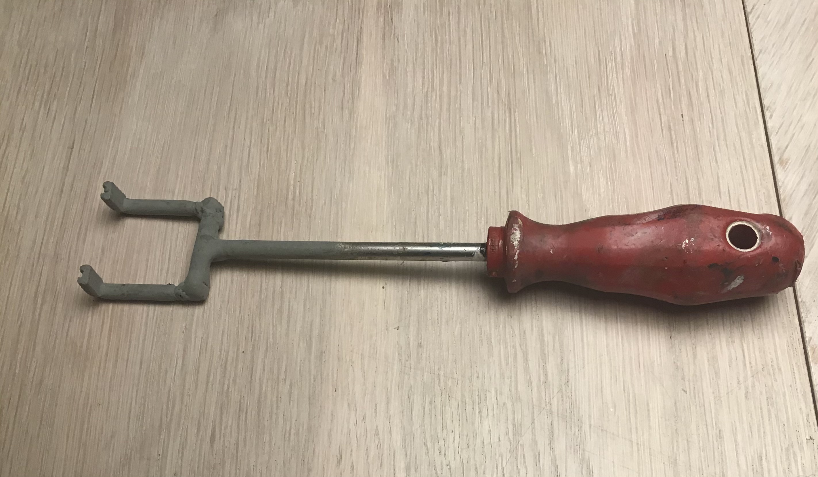

11 aug 2021, 23:14 2 x
Als de penbobine wat vast zit heb je de neiging om hem los te wrikken, niet goed voor de bougie en ook niet goed voor de penbobine.
Van een oude schroevendraaier en 2 schroefhaakjes maak je zo je eigen “speciaal werktuig” en gaan ze er probleemloos uit.
