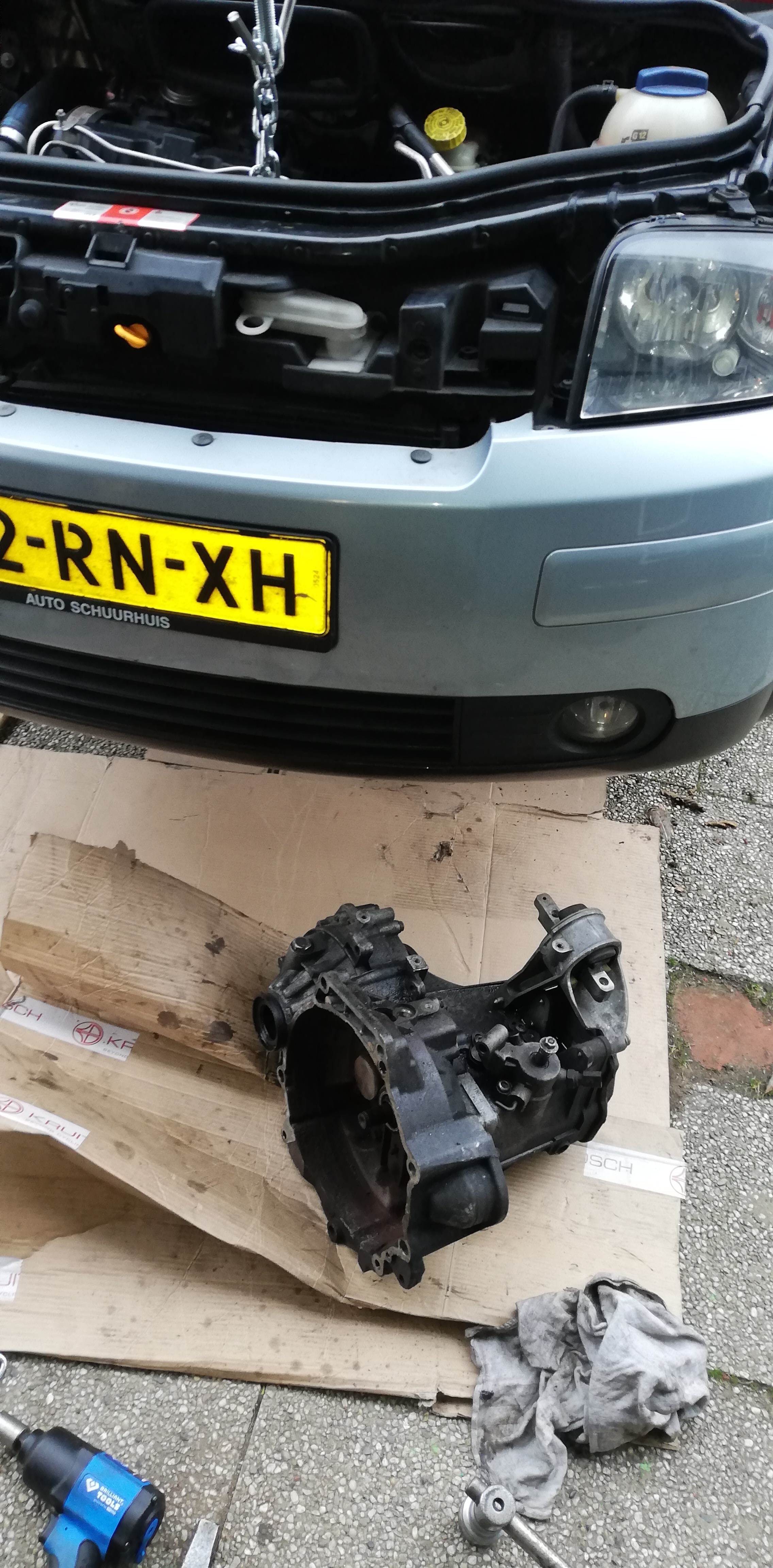

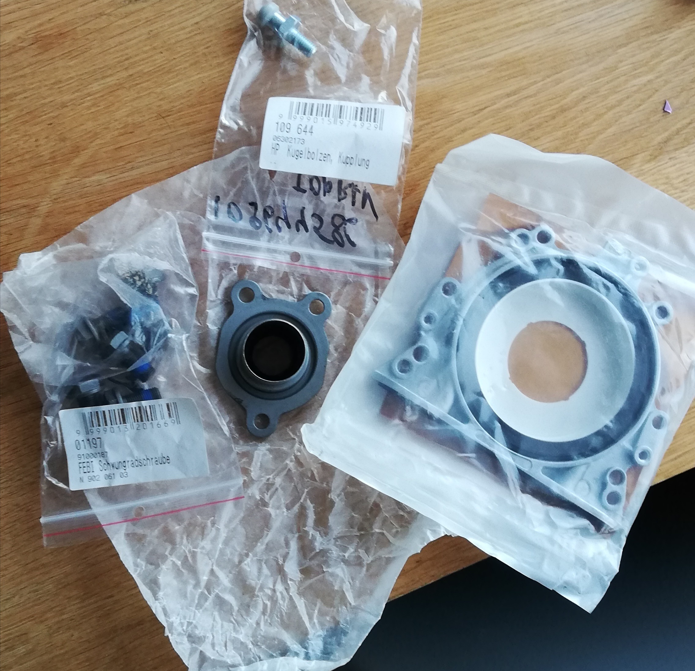

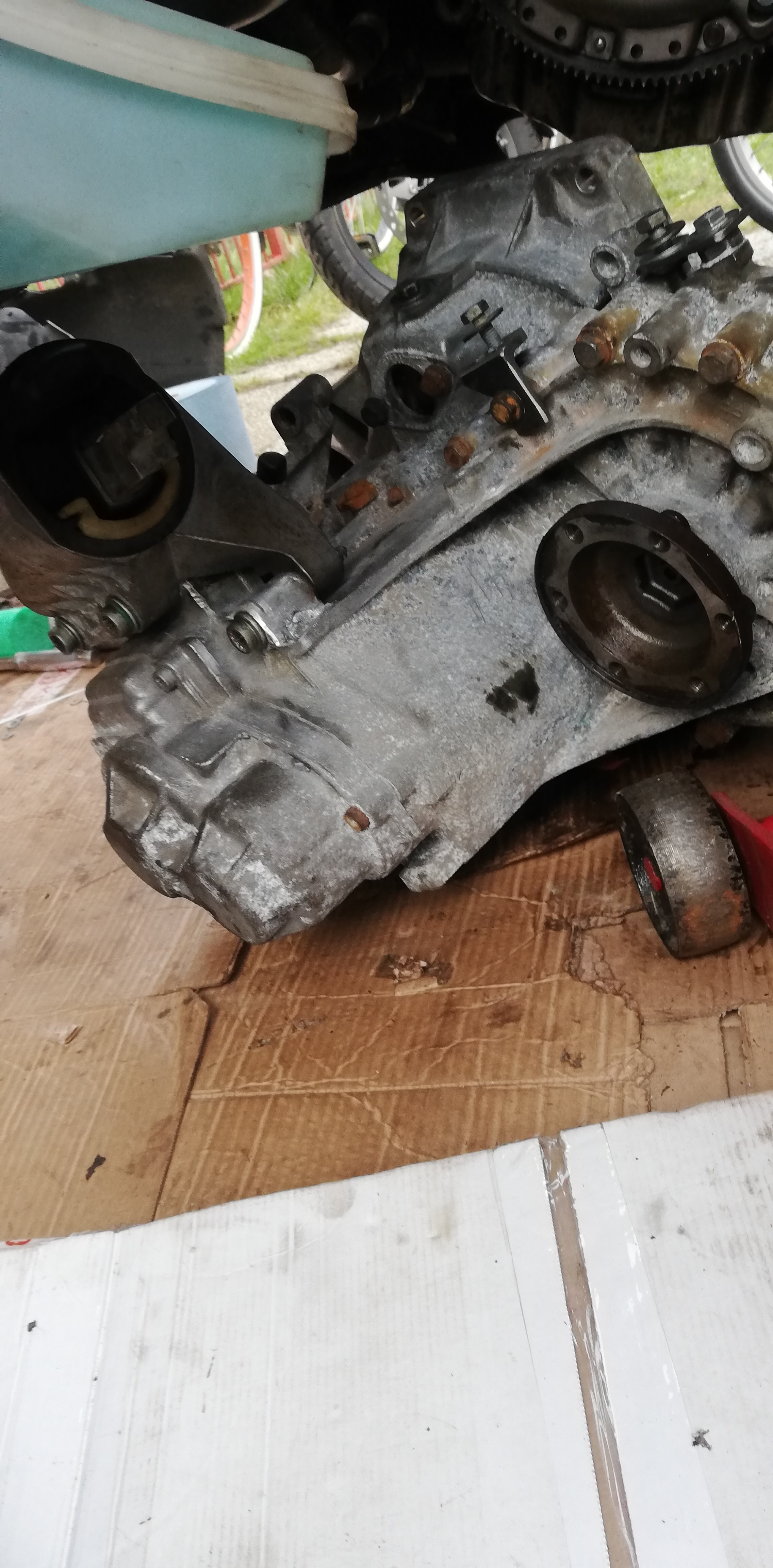

Gisteren nieuwe keerringen en druklager huls vervangen aan de PTW bak.
Vandaag de oude bak eruit gehaald, nieuwe krukas keerring, SMF, en nieuwe koppeling gemonteerd. Hoop tijd kwijt geraakt aan de te lange boutjes voor de drukgroep.
Toen nog de PTW bak eronder en toen zat de 5 dik in de klok, opruimen en op m'n reet zitten.
Oude bak
"Nieuwe" bak
Morgen verder.

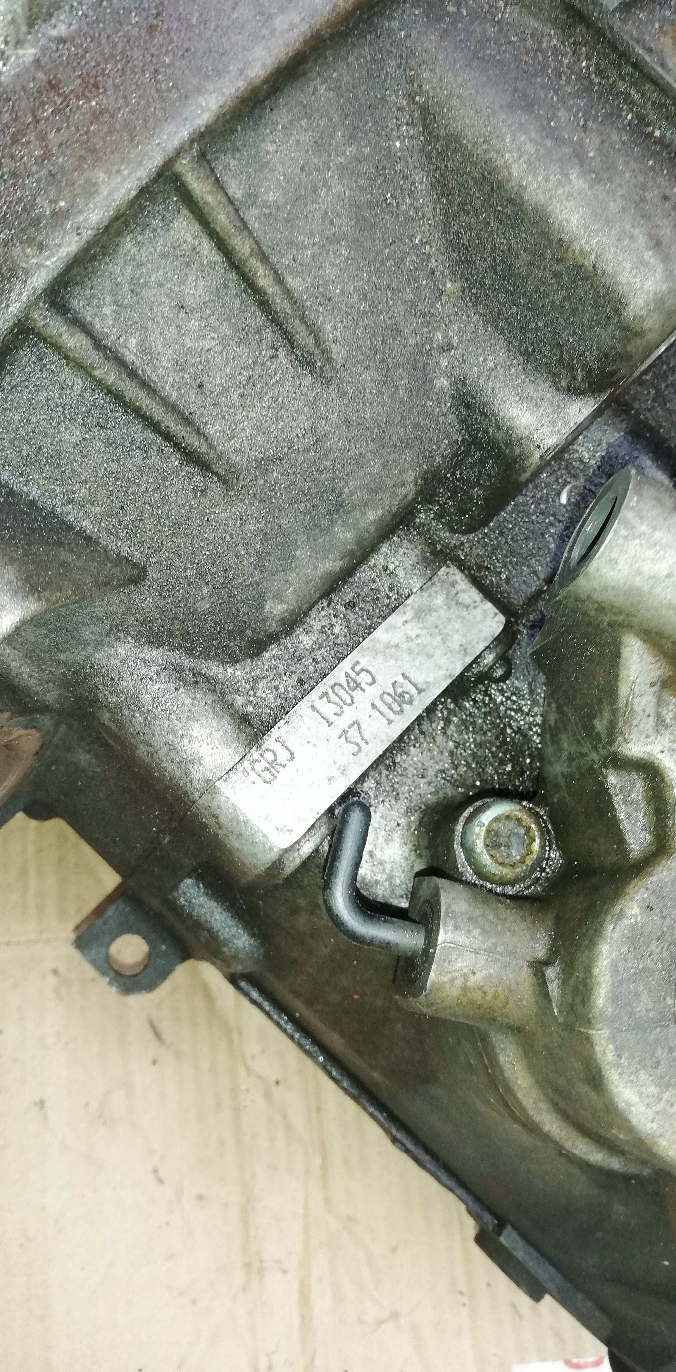

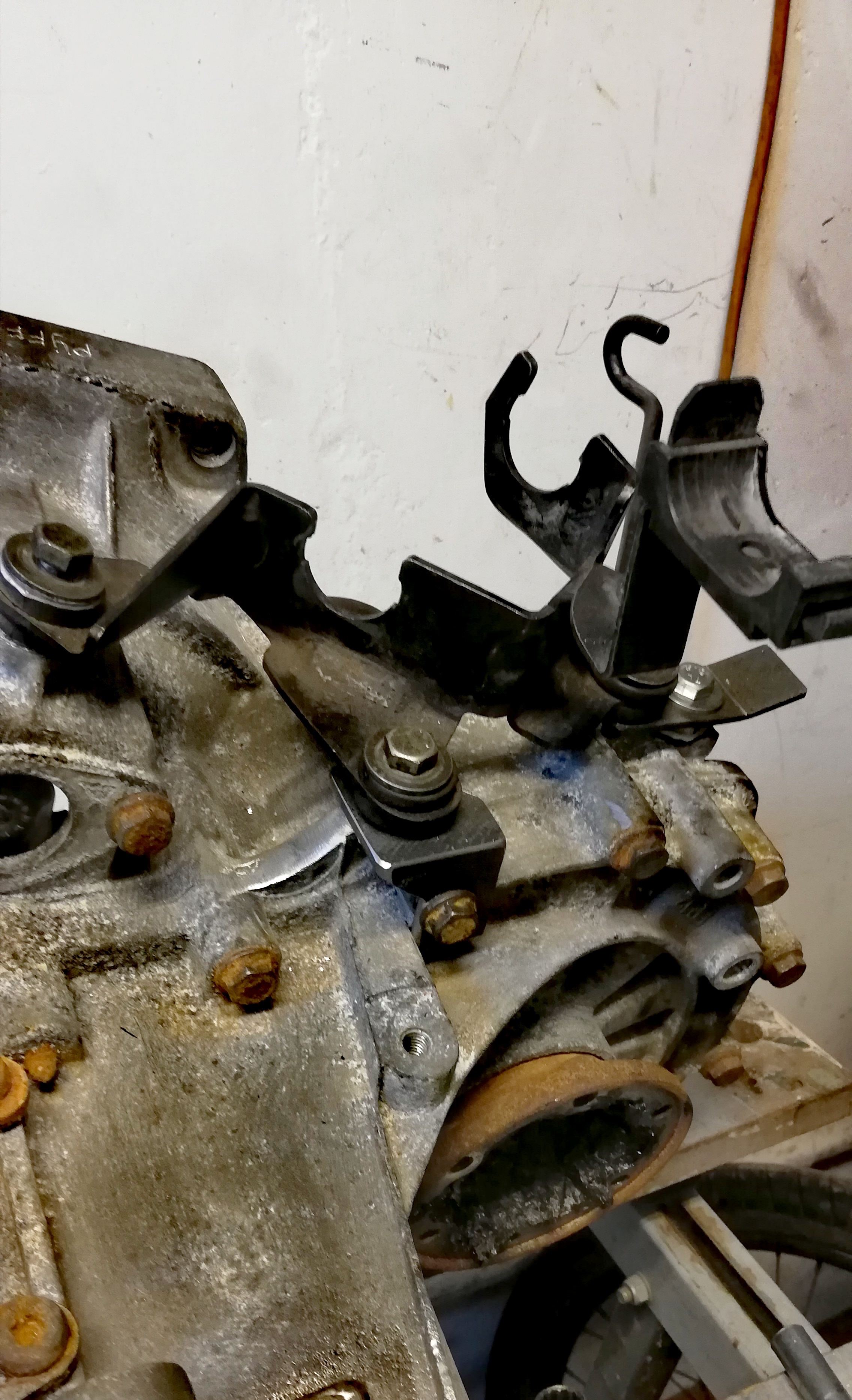

De PTW 6 bak zit er onder en werkt goed in combinatie met een AMF SMF/KOPPELING op een ATL.

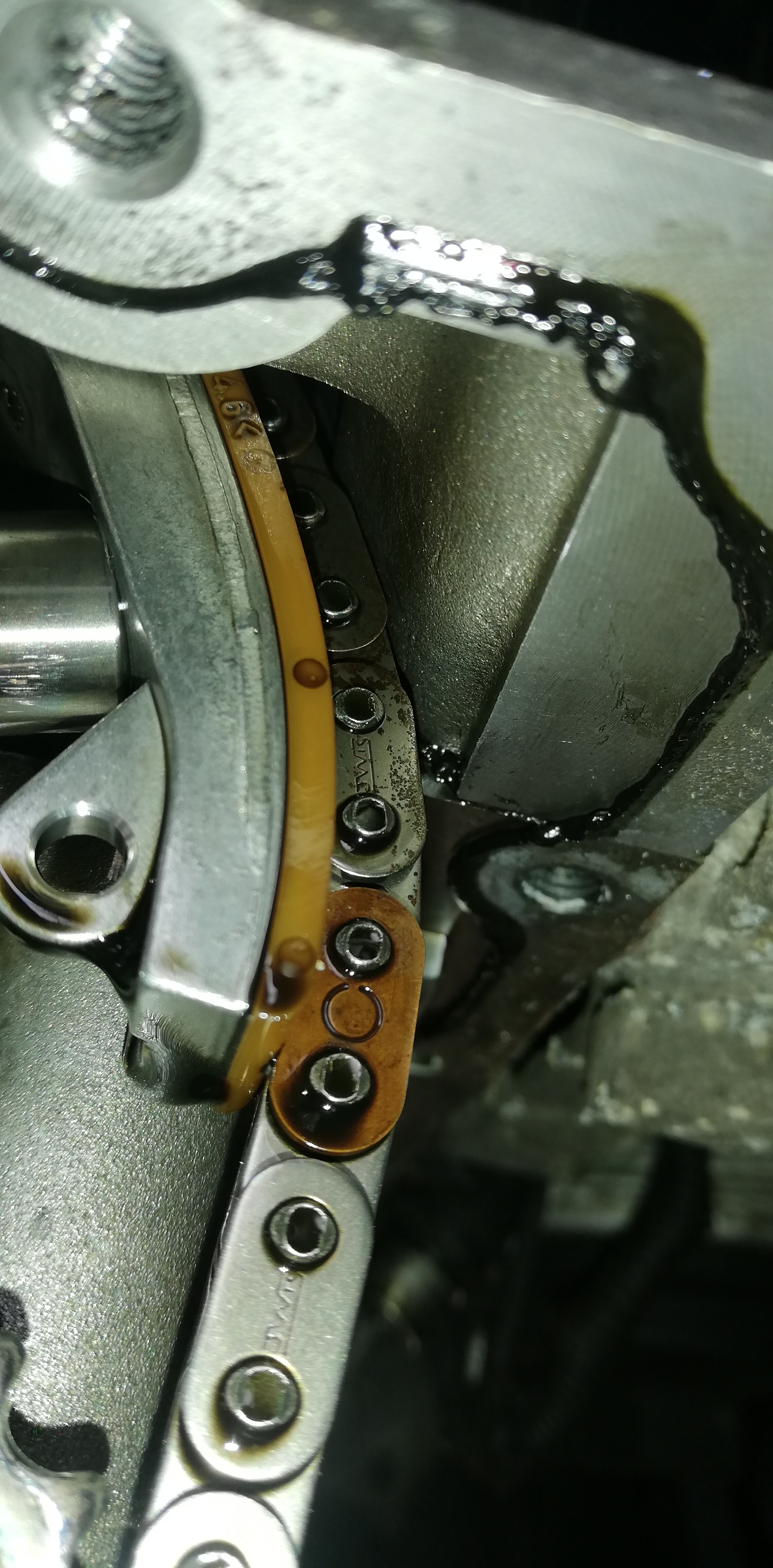

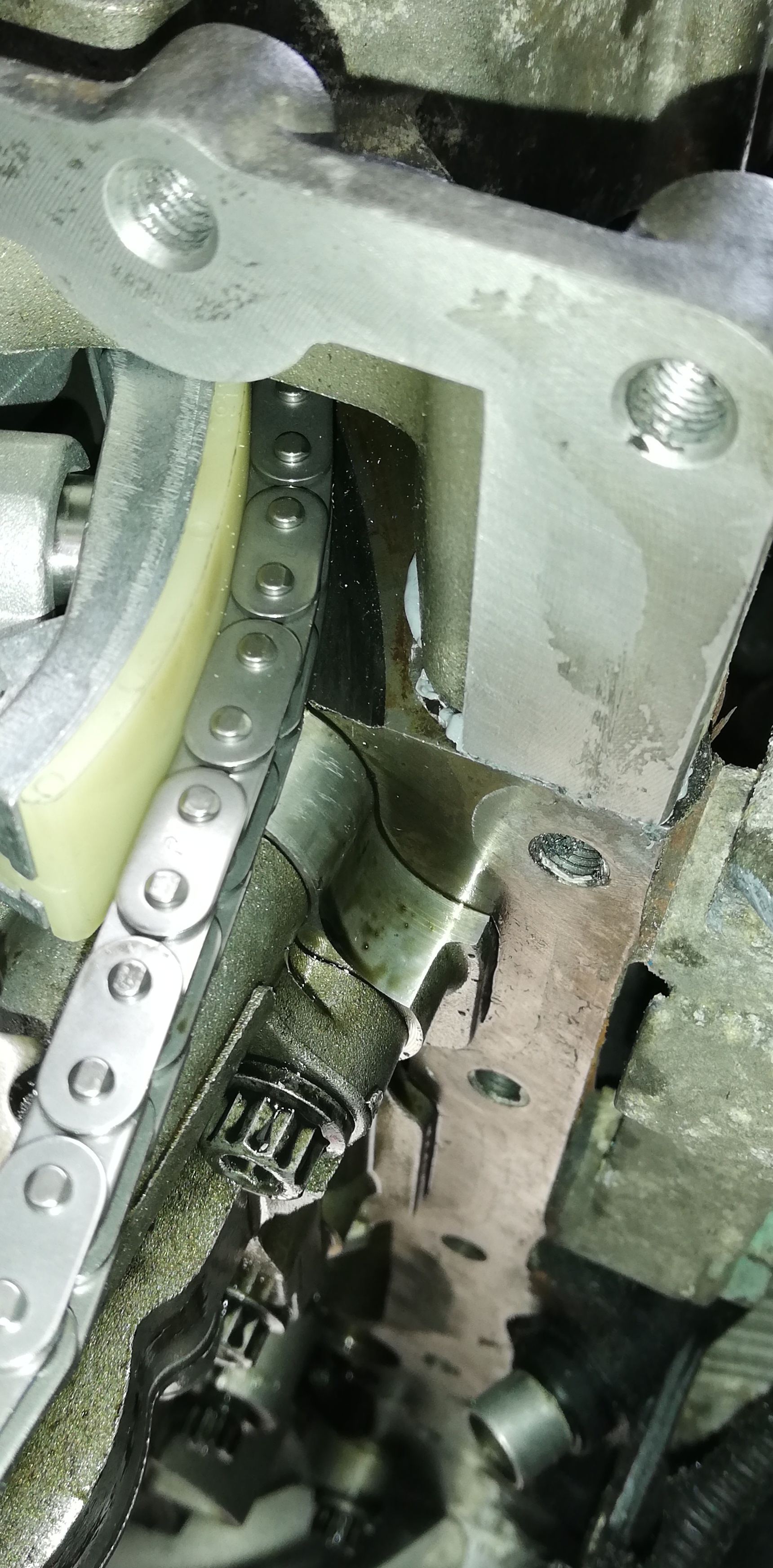

Vandaag is er vervangen;
- krukas lagerkap bouten verwisseld voor 12.9 sterkte
- oliepomp ketting inclusief tandwielen en spanner
- distributie incl. waterpomp

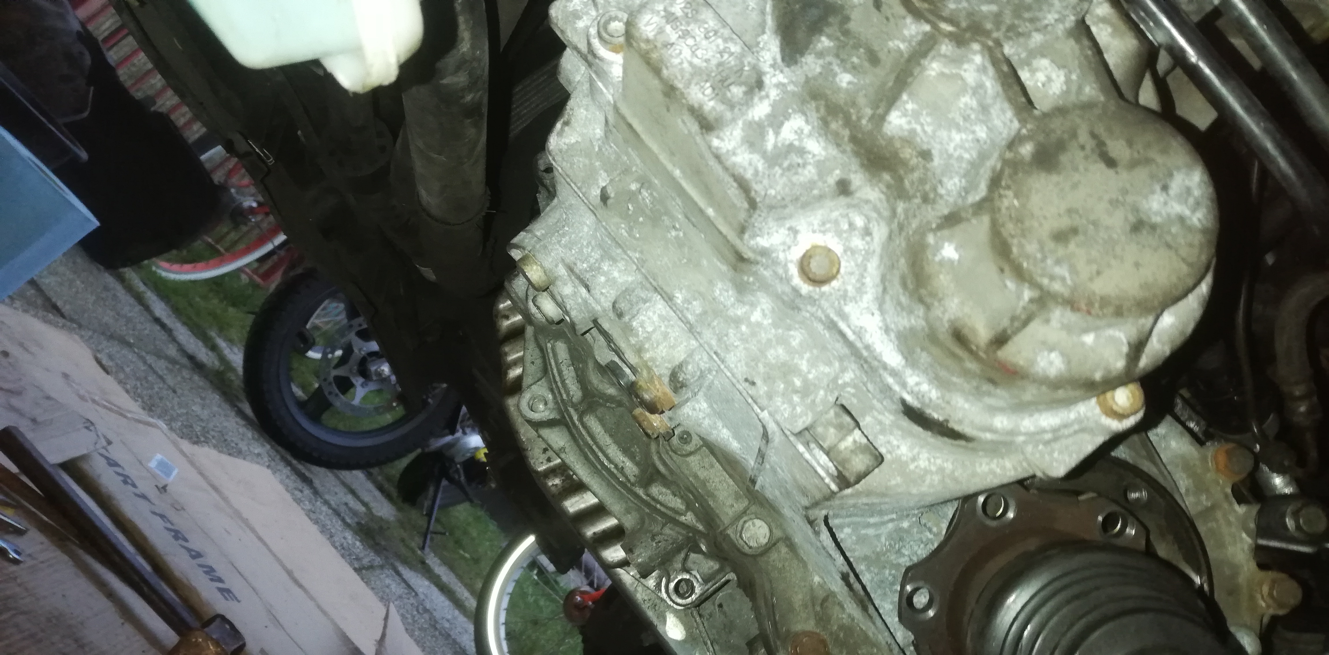

Er ging een hoop tijd zitten in het demonteren van de carterpan vanwege de 6 Bak die er nu onder zit.
Hoezo dan? Nou de carterpan zit dicht tegen de versnellingsbak aan. Bij de originele bak zitten er uitsparingen om bij de boutjes te kunnen.
Bij de 6bak nie.......
Anyway, 'tis gelukt dus da's fijn.
Fototijd.
Oude ketting, komt bijna tegen de zijkant van 't blok aan
Nieuwe zooi, en meteen een hoop ruimte tussen ketting en blok.
Toedels.
Nieuwe ketting is korter want niet versleten ---> betere afstelling (als nieuw) van de brandstof pomp en nokkenas.

Heb je ook de tandwielen vervangen van de ketting? Of zijn dit nog de originele?
